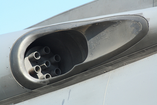

F/A-18E/F Super Hornet
images
M61 Vulcan 6-barreled gatling cannonl نوع
578 طلقة
20mm عيار

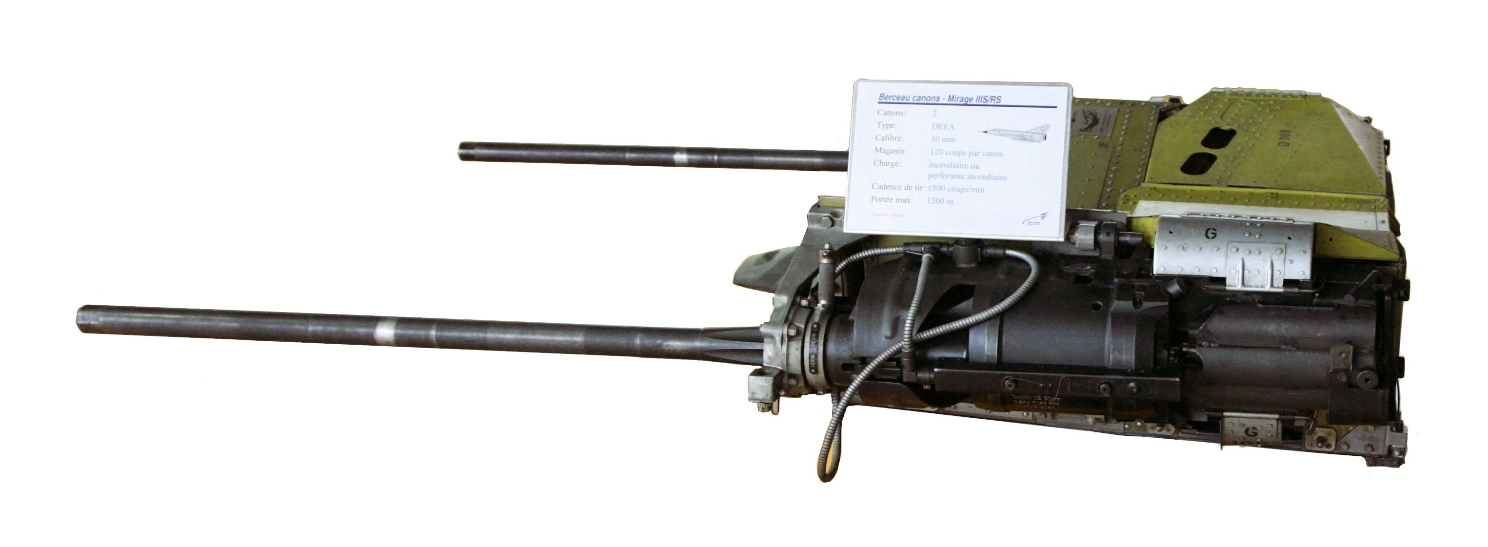

Dassault Mirage III\ Mirage 2000 \Dassault Mirage 5
DEFA 552 نوع
125طلقة
30mm عيار
___________________________________________

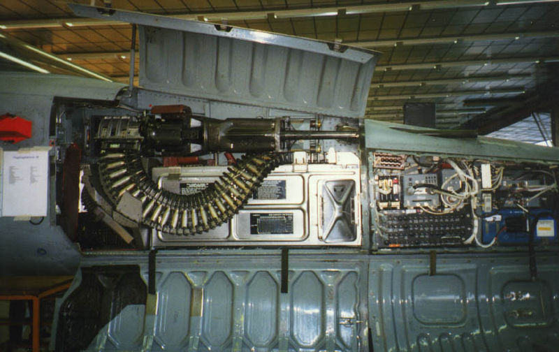

McDonnell Douglas F-4 Phantom II
images
images
640طلقة
20mm عيار

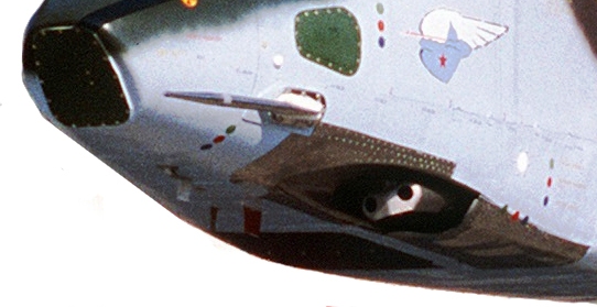

مدفع الكا 50
ومدفع الأباتشى
الإثنين عيار 30 ملم لكن مدفع الأباتشى أقصر وأقل مدى فمداه المؤثر 1500 متر لكن يحظى بعدد طلقات وفير 1200 طلقة
بينما مدفع الكا 50 أقوى وماسورته أطول عيار 30 ملم ولذلك مداه المؤثر يصل ل 3كم لكن مخزن طلقاته نصف الأباتشى

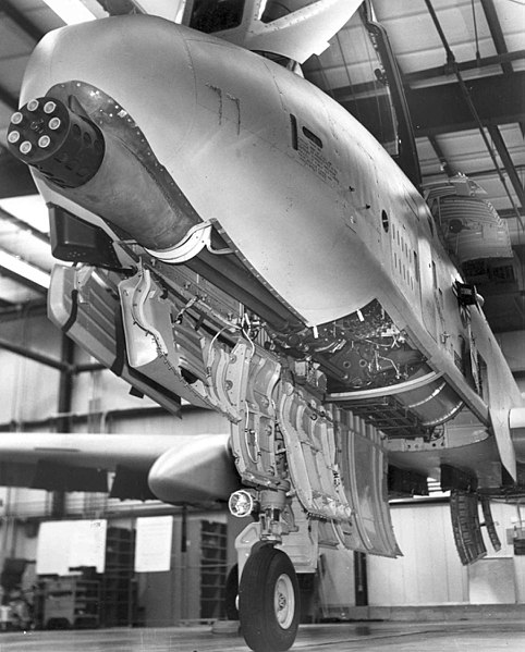

Suchoi Su-25
images
GSh-30-2
250 طلقة
30mm عيار
