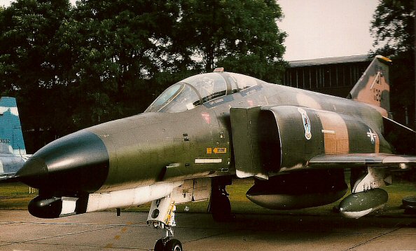

الخلفية التاريخية:
كان ظهورها الأول للوقاية من صواريخ سام السوفيتية الصنع (SA-2) ورادارات "فان سونج Fan Song" التي كان يستخدمها الفيتناميون الشماليون عام 1965 وقد استخدمت أول طائرات F-100 Sabre الأمريكية الشمالية لكن بينما يتم تطوير البرنامج الخاص بها، تم الدفع بنجاح بالطائرتين Republic، F-105 و F-4 للخدمة .
دخلت الطائرة الفانتوم في خدمة بحرية الولايات المتحدة في عام 1962 للعمل من فوق حاملات الطائرات، بمهمة توفير الحماية الجوية للأسطول. واختبرت أيضاً بواسطة قوات مشاة الأسطول للعمل في مجال الهجوم الأرضي، وتقديم المعاونة الجوية القريبة.
ونظراً لكفاءتها فقد اختبرت بواسطة القوات الجوية الأمريكية، ودخلت خدمتها في عام 1965 بالطراز (F-4D)، وقامت القوات الجوية بتطوير الطائرة إلى الطراز (F-4E)، وهو تطوير شامل للطائرة الفانتوم، فقد زادت أبعادها، وكمية الوقود، والأجهزة الملاحية والقتالية، وزودتها أيضاً برادار متطور، ومحركيين ذات دفع (8119 كجم) لكل محرك من طراز (J79- GE-17)، وزودت الطائرة لأول مرة بمدفع ثابت.
وهذا الطراز هو الذي تم تطويره إلى طائرة إخماد الدفاع لجوي المعادي (Wild Weasle)، واستخدام مكان المدفع لتثبيت جهاز الإنذار والهجوم الراداري طراز، (AN/APR). ويعتبر الطراز (F-16) هو تطوير للطائرة (F4-E) وتستخدمها القوات الجوية الأمريكية، كطائرة أساسية في إخماد الدفاع الجوي المعادي بجانب الطائرة (EF-111A).
وعدد الطائرات التي تم تحويلها إلى (F-4G) بلغ 50 طائرة حيث تم ذلك في عام 1982، وتم تطوير الطائرة
(F-16) للقيام بمهام إخماد وسائل الدفاع الجوي المعادي بدلاً من (F4-G).
وتعتمد الطائرة (FE-G) في تنفيذ مهمتها لإخماد الدفاع الجوي المعادي على جهاز الإنذار والهجوم الراداري طراز (AN/APR 47) الذي يقوم بكشف وتحديد مواصفات وإحداثيات الرادارات المعادية ذات الإشعاع النبضي، أو الإشعاع المستمر، وتنقل هذه المعلومات إلى الأسلحة المستخدمة في تدمير مواقع الرادار المعادية.
واشتركت الطائرات المخصصة فقط في (عملية عاصفة الصحراء) بمهام إخماد وسائل الدفاع الجوي من القوات الجوية الأمريكية، واشتركت أيضاً طائرات (Tornados) البريطانية المجهزة بصواريخ (ALARM) المضادة للرادار، وكانت الطائرات الأمريكية الأخرى المشتركة في هذه المهمة هي (EF-111A)، والطائرة (F/A-18) وكذلك الطائرة (EA-6B).
وفي هذه الحرب كان السلاح الأساسي المستخدم هو الصاروخ هارم (AGM-88 AARM)) ويحتفظ هذا الصاروخ بالمعلومات اللازمة في ذاكرته، ويقوم بتوجيه نفسه إلى الهدف مباشرة مـن دون معاونة من الطائـرة التـي يمكنها الخروج من الهجوم بعد الإطلاق مباشرة وهو ما يعرف بطريقة (اضرب وانسى) (Fire Forget)، وحتى إذا قامت المحطة الرادارية المعادية بإغلاق البث الراداري فإن الذاكرة الإلكترونية للصاروخ تستمر في التوجيه.
وأطلق أكثر من 1000 صاروخ (HARM) High Speed anti Radiation Missile في حرب الخليج خلال (عملية عاصفة الصحراء)، وجميع طائرات الإخماد تستخدم هذا الصاروخ، ولكن الطائرة (F-4G) هي الوحيدة التي تطلق الصاروخ باستخدام جهاز الإطلاق الراداري من طراز (APR-47)، وجهاز نظام الإنذار الذي يظهر على شاشته معلومات الرادارات المعادية في منطقة العمليات، حيث يقوم بتحديد أولويات التهديد بسرعة فائقة .
وعدد الطائرات (F-4G) التي اشتركت في حرب الخليج كانت (61 طائرة) تمركزت 48 طائرة منهم في البحرين، وتمركزت 12 طائرة في قاعدة (Incirlik) التركية، ونفذت هذه الطائرات عدد 2683 طلعة طائرة.
وفي الأيام الأولى في حرب الخليج الثانية، كان يتم تنفيذ طلعات خاصة لإخماد الدفاع الجوي المعادي بواسطة مجموعات مكونة من الطائرات (F-4G) وطائرات الإعاقة الإلكترونية، والتي كانت تجبر أجهزة الرادار المعادية على استمرار البث الراداري لمدة أطول مما يزيد في كفاءة الصاروخ المضاد للإشعاع (HARM).
وبعد خلخلة نظام الدفاع الجوي العراقي كانت الطائرات (F-4G) تصاحب طائرات الضربات الجوية ضد الأهداف العراقية بمهمة إخماد وسائل الدفاع الجوي في منطقة الهجوم. وبتقدم العمليات كان يتم تأمين المجال في مسرح العمليات بواسطة طائرات الإخماد والإعاقة التي كانت تقوم بدوريات مستمرة تشابه دوريات الشرطة.
وفقدت طائرة (F-4G) خلال عملية عاصفة الصحراء في يوم 9 يناير 1991 نتيجة لنيران مضادة للطائرات من الجانب العراقي، حيث نفذ وقود الطائرة عند محاولتها الهبوط في الأراضي السعودية، وقد صنفت تلك الحادثة من الحوادث الغير حربية.
ودلت الأبحاث بعد ذلك أن خزان وقود الطائرة قد أخترق بواسطة إحدى الطلقات مما أدى إلى فقد ضغط الوقود، وأثناء ذلك حاول الطاقم ترتيب عملية إعادة التموين في الجو دون جدوى، لوجود ضباب كثيف في الجو آنذاك، وقامت طائرة إنذار مبكر بإرشاد طاقم الطائرة إلى ممر هبوط سعودي قريب، ولكن غياب أضواء الاقتراب من الممر جعل الهبوط غير ممكن. وقد قام طاقم الطائرة (F-4G) المصابة بعمل أربع محاولات غير ناجحة للهبوط حتى نفذ الوقود، وقام الطاقم باستخدام الكرسي المنطلق بنجاح قبل اصطدام الطائرة بالأرض.
وتعتبر عملية عاصفة الصحراء هي العملية الأخيرة التي استخدمت فيها الطائرة (F-4G).

المواصفات العامة الفنية:
1. الأبعاد:
امتداد الأجنحة 11.77 م

أولا:
موضوعك يتحدث عن تاريخ مقاتلات الF-4 Phantom والتي عدلت لتعمل في مهامات قمع وسائط الدفاع الجوي تحت مسمى Wild Weasel وتحمل هذه الأسراب شعارها الخاص. كما هو موضح بالأسفل وليس هنالك داعي لذكر معاني الأحرف في أسفل الشعار ! .
ولم يستخدم سوى نموذجي F-4C وF-4G-الاخير معدل من نموذج F-4E- في هذه المهامات .
موضوعك تحدث عن جميع طرازات مقاتلات الF-4 Phantom العاملة في سلاح الجو كما لو انها جميعا كانت تؤدي مهمات أسراب Wild Weasel بينما في الواقع لم يقم بمهمات قمع الدفاعات التخصصية سوى نموذجين إثنين فقط .
اليوم مقاتلات سلاح الجو الامريكي تستخدم أسراب مخصصة لقمع الدفاعات الجوية بنفس الأسم من طائرات الF-16C/D تحمل حاضن خارجي خاص لتحديد الرادرات المستهدفة على ميمنة مدخل الهواء. وهذه الصور توضح ذلك .
ثانيا:
أسراب الدفاع الجوي ، مخصصة للدفاع الجوي ، أي لإعتراض مقاتلات وقاذفات العدو . ولا ينطبق عليها وصف (Wild Weasel) حيث أن هذا الوصف مخصص لإسراب خاصة مجهزة خصيصا للتدمير رادارت الدفاع الجوي المعادية في سلاح الجو الأمريكي [هنالك حجم كبير من التعديلات الداخلية أدخل لمقاتلات الF-4 لجعلها قادرة لإداء هذه المهام في الفترة الأخيرة من عمرها الخدمي- ، لا يستخدم وصف Wild Weasel في سلاح البحرية الامريكية لوصف تلك المهام.
ثالثا : النموذج المصري هو F-4E Phantom ، متعدد المهام . ولا يعلم "علانية" إن خصصه سلاح الجو المصري لمهامات قمع وسائط الدفاع الجوي [مع العلم أنه للقيام بذلك يجب إدخال كمية من التعديلات الهيكلية وذلك بالتعاون من الشركاء الاجانب] !!، وعليه لا يمكن تسميتها بأسم أسراب سلاح الجو الأمريكي Wild Weasel حتى وإن تشابهت معها في المهام .
مصر مؤخرا-أستلمت أو في طور الإستلام- على صواريخ الHARM و من المرجح أنه سيتم تركيبها على أسراب الهجوم من مقاتلات الF-16C/D [نظرا لسهولة فعل ذلك].وليس على الF-4E والتي قاربت اعمار هيلكها الإفتراضي على الإنتهاء -إن لم تكن إنتهت فعلا مع العلم أن الطائرات ال-تقريبا-42 التي أشتريت كانت قد خدمت في سلاح الجو الإمريكي سابقا وليست حديثه- ، (هذه وجهة نظر خاصة بي انا فقط ) معظم المصادر تشير إلى تناقص اعدادها إلى النصف اليوم .
و هذا للتوضيح فقط .
