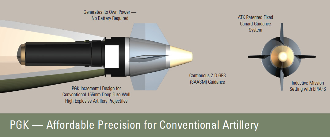

طقم PGK لتحويل قذائف المدفعيه من عيار 155 ملم الي قذائف موجهه بال GPS من انتاج شركه ATK الأمريكيه الأسرائيليه.
[YOUTUBE]Ebzh12PR0-U[/YOUTUBE]
