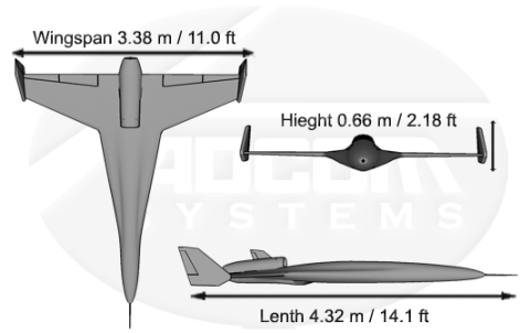

يبهون اتش إم دي
طائرة (اليبهون إتش إم دي ) هي هدف جوي عالي الأداء لها قدرة فائقة على المناورة الجوية وتستطيع الوصول إلى إرتفاعات عالية باستخدام محرك توربيني. ولديها القدرة على الطيران لوقت طويل وبأداء عال.
يمكن اطلاقها من السفن أو البر باستخدام منظومة اطلاق تقليدية و بدون استخدام معززات الاطلاق.إن سعة حجمها الداخلي يمكنها من حمل عدة أنواع من عاكسات الرادارالفعالة أو السلبية. يمكنها أيضا حمل عبوات الدخان والشعلات ذوات الأشعة دون الحمراء ومؤشرات مسافة عدم الإصابة وكذلك أجهزة الارتفاع المنخفض ومرسلات الأشارة.
إن (اليبهون إتش إم دي ) صممت خصيصا لتستخدم كهدف للمدافع المضادة للطائرات
وصواريخ أرض- جو أو جو- جو.
المواصفات
المسافة بين الجناحين
3.38 متر 11 قدم
الطول
4.32 متر 14.1 قدم
الإرتفاع
0.66 متر 2.18 قدم
وزن الطائرة فارغة
105 كجم 231 رطل
حمولة الإقلاع القصوى
220 كجم 485 رطل
وزن الأحمال 25 كجم 55 رطل
سعة خزان الوقود 110 لتر 29 جالون
اداء الرحلة
سرعة السقوط (سطح البحر)
162 كم/س
[45 م/ث]
87 عقدة سرعة التحليق
450-648 كم/س
[125-180 م/ث]
242-349 عقدة سرعة التشغيل
0.55 -0.67 ماك السرعة القصوى
800 كم/س
[222 م/ث]
432 عقدة معدل التسلق (سطح البحر)
[30 م/ث]
فترة الطيران
60 دقيقة
سقف الارتفاع (العملي)
8000 متر
26200 قدم سقف الارتفاع (النظري)
9500 متر
الأحمال
يمكن إستيعاب مجموعة كبيرة من الأحمال مثل:
عبوات الدخان
الشعلات الحرارية دون الحمراء
عاكسات أشعة الرادار الفعالة والسلبية
عدسة لونبرج
31100 قدم
