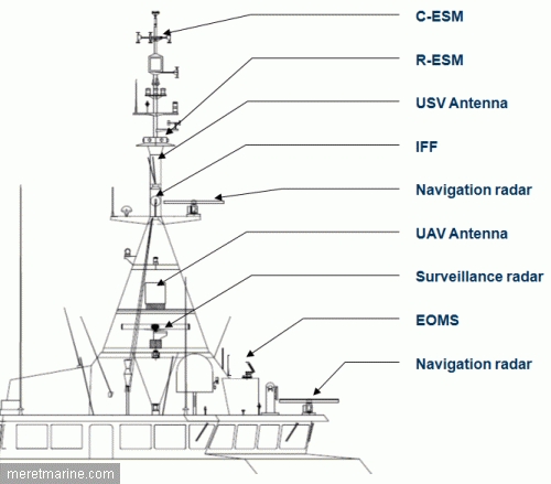

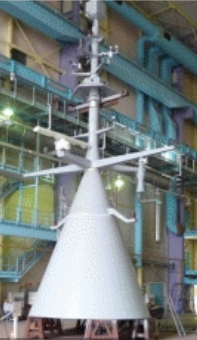

وهذه صورة للقبة التي تحوي في داخلها الردار وفي خارجه اجهزة الاستشعار والردارت المكملة.
وهنا رسم تفصيلي للقبة وداخلها الردار وباقي الملحقات :

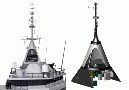

وهنا الصورة توضح الاختلاف بين القبة بداخلها الردار scanter او التي بداخلها smart-s/mk2

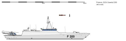

الصور:

الصور:
