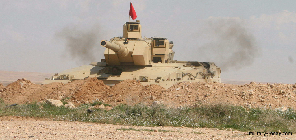

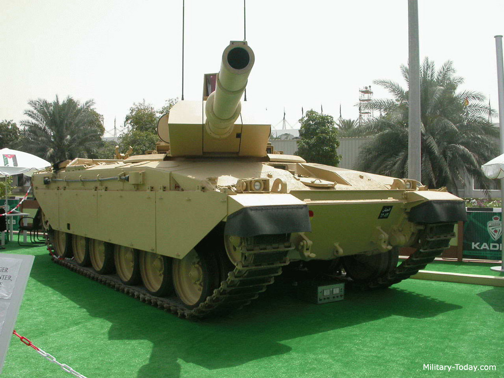

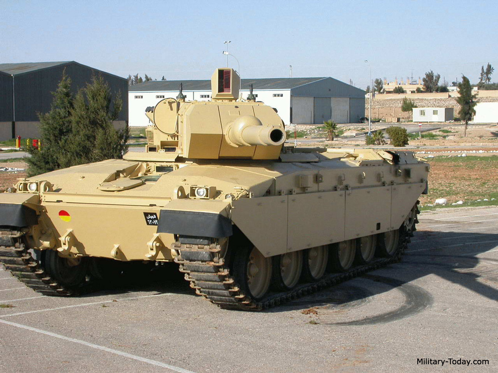

1- الدبابه الاردنيه الحسين:
* يتضمن برنامج التطوير ما يلي :
- استبدال البرج القديم ومدفعه القديم من عيار 120 ملم ، ببرج جديد يسمى برج الحسين (لتحمل الدبابه هذا الاسم فيما بعد ) مزود بمدفع جديد من عيار 120 ملم املس ( L50 CTG ) يصنع بالاردن بشراكه سويسريه جنوب افريقيه ، حيث يعطي الدبابه قوه نار كبيره تضاهي ما توفره احدث الدبابات ، كما يمكن الدبابه من استعمال الذخائر المخصصه لحلف الناتو من عيار 120 ملم والخاصه بالسبطانات الملساء .
- استبدال نظام السيطره على النيران القديم (Fire Control System ) بنظام جديد متكامل (IFCS ) من شركه ريثون الامريكيه والمستخدم على دبابه القتال الرئيسيه PHOENIX M60 الاردنيه . مع توصيله بنظام عرض الصور . مما يوفر للدبابه دقه الاصابه للمسافات الطويله في حاله ثبات الدبابه او حركتها للاهداف المتحركه او الثابته .
- استبدال نظام التحكم بحركه البرج ونظام التثبيت (Stabilization System ) ونظام استقرار البرج ، بانظمه جديده الكترونيه رقميه مشتق من البرج الاردني الجديد الصقر ( Falcon Turret ) .
- توصيلات كهربائيه حديثه وتعديل المكونات الكهربائيه وتوزيع الاسلاك وجعلها في هيكل الدبابه .
- استبدال وحده انتاج الطاقه المستخدمه .
- تركيب مكيفات (AC ) بالاضافه الى اجهزه الحمايه من الحرب الكيماويه والبيلوجيه والنوويه ( NBC ) .
* ومن خلال هذه التطويرات زادت قدرات الدبابه التاليه :
- القدره على اصابه الاهداف الثابته والمتحركه بعيده المدى ، وذلك لما يتميز به المدفع الجديد بوجود مزلق عمودي شبه الي ، اضافه الى مسافه الاردتداد التي تبلغ 440 ملم ، واقصى قيمه له تبلغ 450 ملم ، كما شمل التطوير الاردني الجديد على نظام رقمي محسن لاستقرار البرج ونظام جديد للسيطره على النيران .
- اكتشاف ومشاغله الاهداف بدقه باستخدام نظام الرؤيا المحسن للامر وانظمه الاتزان وانظمه الرؤيا الشامله الاخرى .
- تحسين القدرات التكتيكيه عن طريق زياده سرعه وتسارع قدرات البرج .
- احتماليه الاصابه من الطلقه الاولى نتيجه التكامل الفني بين اجزاء نظام التحكم بالرمايه .

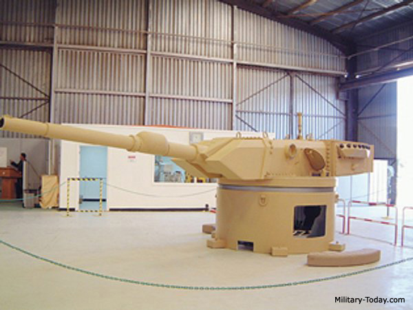

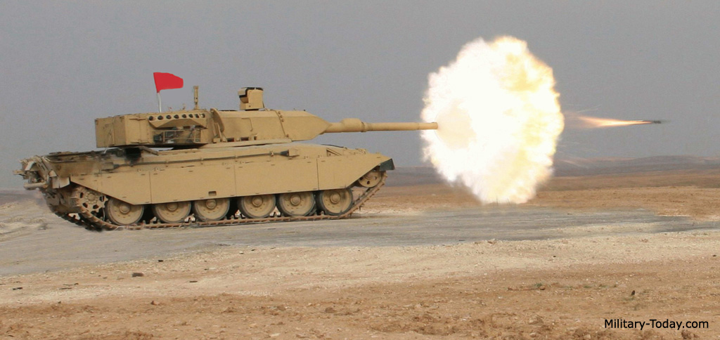

* المواصفات الفنيه للدبابه الاردنيه الحسين :
** قوه النيران :
- اصبحت الدبابه قادره على الرمايه بمستوى الدبابات الحديثه الميدانيه ، مع قدرتها على رمايه ذخيره الناتو المعياريه للمدفع 120 ملم الاملس بمعدل 8-10 قذائف بالدقيقه .
- يستطيع المدفع اطلاق 8-10 قذائف بالدقيقه .
* استخدام المدفع 120 ملم الاملس ( L-50 ) مع العناصر التاليه :
- نظام تثبيت مؤخره المدفع الشبه اتوماتيكيه .
- نظام تثبيت المدفع خلال الحركه ، المسافه 410 ملم .
- نظام سيطره على قوه حركه رجوع المدفع بقوه 290 كيلو نيوتن
* مواصفات المدفع :
- يتميز المدفع بوجود مزلق عمودي شبة آلي.
- قوة الارتداد: 290 كيلو نيوتن.
- أقصى ارتداد: 390 كيلو نيوتن.
- سرعة الانطلاق للقذيفة: 1770 م / ث .
- يرمي الذخائر الملساء: - خارق، متعدد الأغراض، عمليات وتدريب .
- ضغط الغاز: 7400 بار.
- الوزن على جهاز الارتفاع: 3780 كغم .
- كتلة الارتداد: 1860 كغم .
- وزن السبطانة (مع برميل الغاز): 1120 كغم.
- معدل الرماية: 8-10 طلقات / دقيقة .
