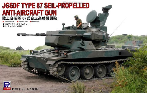

هناك عدة انضمة مشابهة له تمام في فكرته منها النضام الياباني type-87

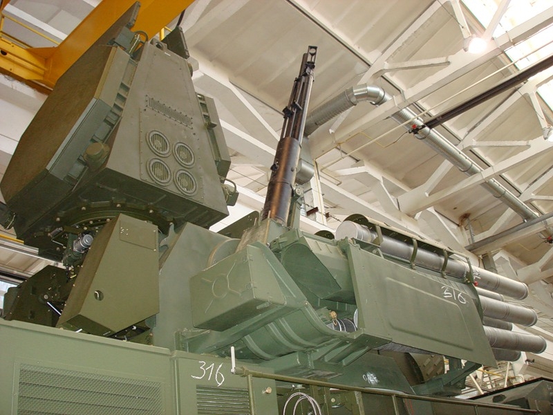

من يريد نظام مماثل او مدمج مع صواريخ ارض-جو
يأخذ هذا وينام بجانبه
رادار AESA و نظام كهروبصري
