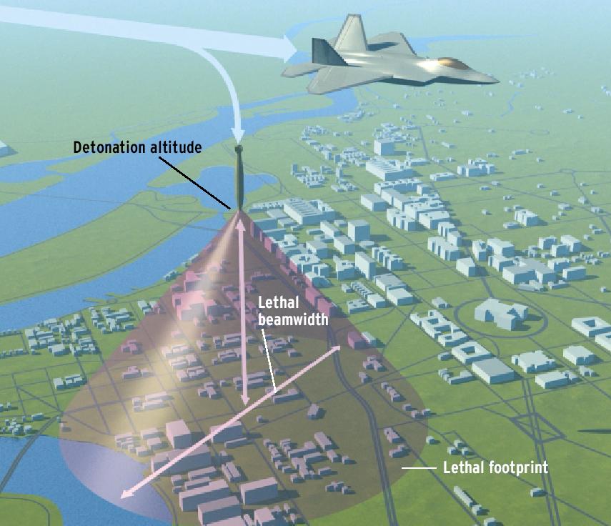

يتكون نبضة مغناطيسية من الانفجارات منخفضة الارتفاع تسمى SREMP حيث تتكون شحنة الكترونات اجمالية عمودية NET ELECTRON CURRENT كما فى الصورة نتيجة ترسب الالكترونات فى الهواء وفى الارض
تكوين وتحلل الشحنة يؤدى الى احداث نبضة كهرومغناطيسية فى اتجاة عمودى على الشحنة الاتماثل فى الناتج من الانفجارات على ارتفاع قليل ناتجة من احتباس الكترونات فى طبقة مليمترية اعلى سطح الارض بينما هناك الكترونات تتحرك لاعلى وللخارج يمكن للنبضة للكهرومغناطيسة ان تسافر لمسافات كبيرة فى الهواء
