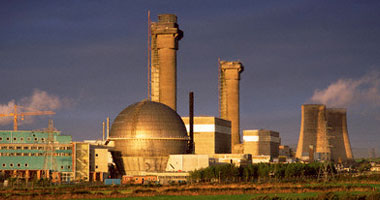

ذكرت صحيفة "صنداى تايمز" البريطانية اليوم الأحد، أن إسرائيل فكرت فى توجيه اندفاعة كهرومغناطيسية إلى إيران لشل كامل شبكات النقل والاتصال لديها ومنعها بالتالى من تطوير برنامجها النووى.
وأوضحت الصحيفة أن الخبير الأمريكى فى قضايا الدفاع بيل جيرتز تحدث فى 29 أغسطس الماضى على موقع "ذى واشنطن فرى بايكن" عن قلق متصاعد" لدى أجهزة الاستخبارات الأمريكية حيال قيام إسرائيل بتوجيه ضربة لإيران باللجوء إلى انفجار نووى على ارتفاع شاهق بهدف تعطيل كل الأجهزة الالكترونية فى هذا البلد.
بدوره، قال جو توزارا فى صحيفة "ايزراييل ناشونال نيوز" اليمينية الإسرائيلية، إن تسريع إيران لوتيرة تطوير الأسلحة النووية يمكن أن يؤدى إلى هجوم وقائى تشنه إسرائيل عبر اندفاعه كهرومغناطيسية".
وأضاف أن الانفجار لن ينتج أى عصف أو إشعاعات على الأرض، لكن آلية التزود بالمواد الغذائية ستتوقف، والاتصالات ستصبح عمليا مستحيلة ما سيؤدى إلى انهيار اقتصادى.
من جهته، قال عوزى روبين الذى شارك فى تطوير الدرع الإسرائيلية المضادة للصواريخ أن استخدام السلاح النووى غير وارد على الإطلاق"، لكنه تحدث عن وسائل لخلق اندفاعة كهرومغناطيسية انطلاقا من الأرض أيضا.
