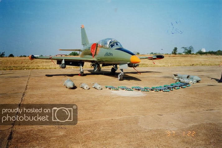

بعد مشاهدتي اليوم لقناة العربية لمقطع ان حلب تقصف بالطيران وان الطائرة هي ميغ
قررت الدخول على اليوتيوب من اجل معرفة نوع الطائرة
اتضح لي انها هي طائرة L-39 وهي طائرة تدريب
( يوجد نسخ منها مسلحه يمكنها القيام
بعمليات الدعم الارضي " القصف " )
المنشأ : التشيك
الطاقم : 2
الطول : 12.13 متر
عرض الاجنحة : 9.46 متر
الارتفاع : 4.77 متر
مساحة الاجنحة : 18.8 متر مربع
الوزن الفارغ : 3455 كغ
المحرك : محرك نفّاث Ivchenko AI-25TL بدفع قدره 16.87 كيلو نيوتن
السرعة القصوى : 980 كم/سا
المدى بالوقود الداخلي : 1100 كم
المدى بخزانات الوقود الخارجي : 1750 كم
سقف الارتفاع : 11000 متر
المعدات : تحمل نظام حماية لرمي الشعلات الحرارية .
التسليح : حمولة 1300 كغ من الاسلحة التي تتضمن مايلي :
1- مدفع رشاش ثنائي السبطانة عيار 23 ملم
2- صواريخ جو جو R-60
3- صواريخ غير موجهة S-8 عيار 57 ملم , صواريخ S-13 عيار 122 ملم
4- قنابل غير موجهة زنة 100 كغ و 250 كغ
التسليح متوفر فقط في النموذج L-39ZA و الذي تملك سورية منه 44 طائرة .. كما تملك 55 طائرة من النموذج L-39ZO الغير مسلح

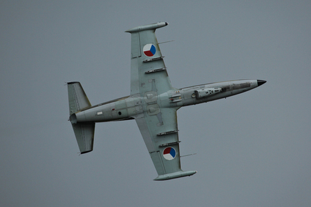

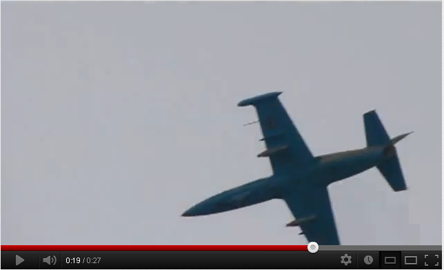

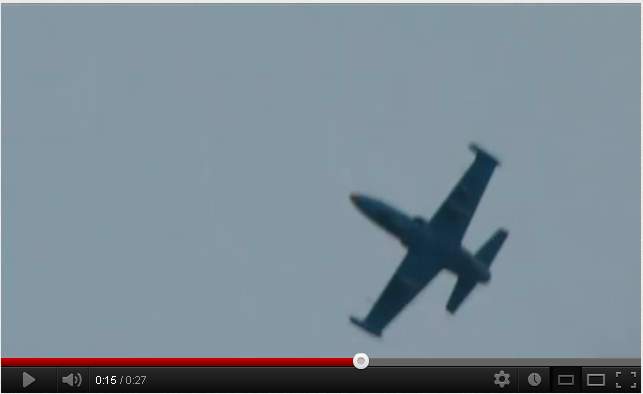

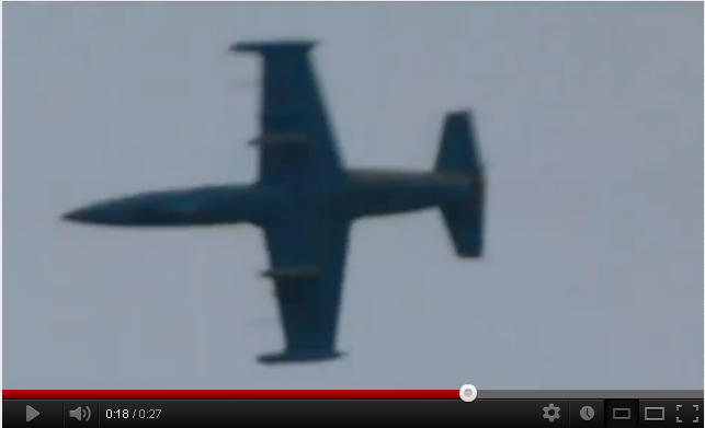

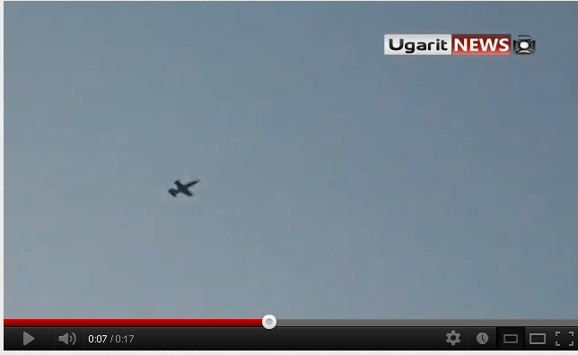

الان الصورالتي اخذتها من المقاطع الفديو التي يظهر فيها طائرة L-39 السورية تقوم بعملية قصف
وهذه صور لطائرة L-39
لكي يتم مقارنتها بالصور التي بالمقطع
المقاطع التي ظهرت فيها L-39 السورية وهي تقوم بعملية قصف

ليس هناك أي خطئ طائرات التدريب المتقدم كلها تستطيع القيام بدعم خفيف للقوات الأرضية وعندما تسمع قصف لايعني ذالك القصف الذي تعرف يكون أخف وتستطيع طائرات التدريب المتقدم مثل YAK130 -TC 6 TEXAN-alpha jet وأنواع أخرى كثيرة ..... حمل صواريخ جو جو وقنابل لكن حمولتها تكون دائما لا تتعدى 3 طن كوزن أقصى مزاياها أنها تستهلك الوقود أقل لاتتطلب ساعات صيانة طويلة تجهز بسرعة للقتال
حتى هناك أنواع من طائرات الزراعية اللتي تستعمل لرش المبيدات يمكن تجهيزها للقصف الأرضيI
t6c texaan II
طائرة تدريب متقدم ومسلحة
هذا ماأعرف في إنتظار الأخوة الأكثر خبرة لتوضيحات أكثر
وتعدى الأمر فقط فكرة دعم خفيف الإخوة المصريون جهزو آلفا جيت بصواريخ مضادة للسفن
AM 39 EXOCET
صاروخ R550 Magic قصير المدى بجواره

تفكير ذكى وحقير جدا
أفضل طائرات لمهام الدعم الجوى الخفيف تلك الفئة
فمدة بقائها فى الجو طويلة 4 ساعات بالخزانات الخارجية الطرفية
وأقل سرعة طيران (stall speed )
تتراوح من 165 إلى 195 كم
وحمولتها التسليحية على نقطتين 550 كجم +مدفع عيار 23 مم +2 خزان 350 لتر
وهى أكثر بقائية من الهايند
فهى قادرة على المناورة من 4- إلى 8+ يعنى بهلوان طائر
وإصابتها صعبة جدا سواء بصواريخ أو رشاشات ثقيلة
سبق للقذافى إستخدام نظيرتها السوكو جاليب فى ليبيا وكانت فعالة
وأظن أن إختيارها له سبب يتعلق بالتكوين البشرى لطيارى المقاتلات فأكثرهم سنة ويخشى النظام من إنشقاقهم بينما هذه الطائرة يمكن لطيارين صغار أو مدربين قيادتها ويملك القدرة على تشغيل عدد كبير منها دون الخوف من الإنشقاقات
وأيضا البدأ بما هو مناسب دون الإفراط يمثل مبدأ عسكرى ثابت وهو الإقتصاد فى إستخدام القوة
نسأل الله اللطف بإخواننا فى سوريا وأن يسدد رميهم وأن يحميهم من شر تلك الطائرات ويسقطها إنه ولى ذلك والقادر عليه ........
