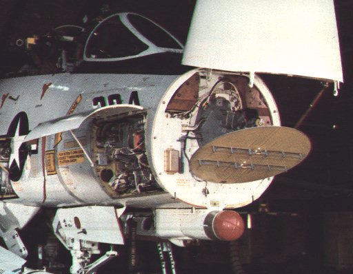

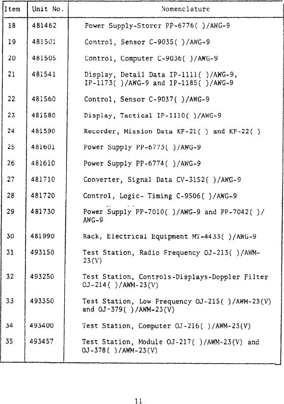

أمريكي يا استاذنا كان على متن ال f-14a التي كانت ايران تمتلكها ابان عصر الشاه
رابط
The AWG-9 radar can detect targets as low as 50 ft (15 m) and as high as 80,000 ft (24,384 m) at ranges over 115 nm (132 mi; 213 km), and across a front more than 150 nm (173 mi; 278 km) wide.
رابط
بعض مكوناته
