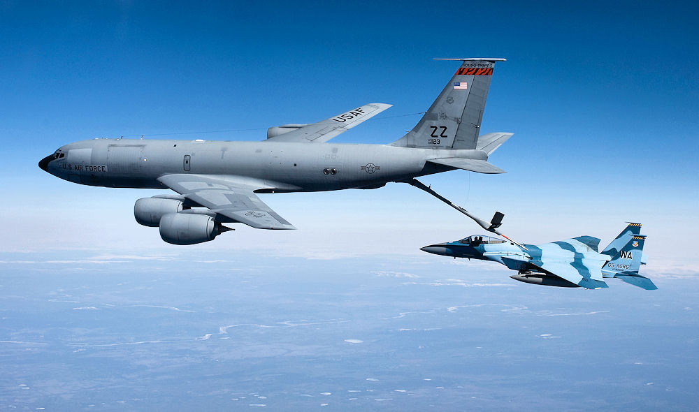

جوا. وتتمتع طائرات الصهريج في سلاح الجو الاميركي بروافد تزويد الوقود من
طراز اميركي مجهزة بها كل طائرات القتال في سلاح الجو الاميركي لتتلقى
الوقود منها. وهذا يقتضي تحكم الطيار في طائرة الصهريج بالرافدة باستعمال
كاميرات بصرية تلفزيونية او كاميرات بدوائر مغلقة لتثبيت وعاء تلقي التزود
بالوقود في فرجة التلقي المثبتة عادة فوق هيكل الطائرة. ويستعمل العديد من
القوات الجوية طائرات قتالية اميركية. مثل طائرة (F-16)، هذه الطريقة، لكن
يمكن ان يحملوا ايصا مسبارا يتلقى الوقود للتزود بالوقود من خرطوم ومن
مرساة مخروطية الشكل. وتفضل هذه الطريقة البحرية الاميركية والقوات
البريطانية وايضا معظم القوات الجوية الاخرى، نظرا لمرونة استعمالها
الفائقة. واذا كانت اداة التلقي مجهزة بمسبار يمكن تثبيته او سحبه، عندئذ
يمكن ان تجهز اي منصة نقل كبيرة تقريبا، او قاذفة قنابل محوّلة، بحاضنات
تزويد الوقود للعمل كطائرة صهريج.
لا تزال اكثر طائرة صهريج تزود الوقود جوا (AAR) مستعملة على نطاق واسع
هي طائرة (KC-135) القديمة من شركة (Boeing)، التي دخلت الخدمة اصلا في
اواخر الخمسينات مع سلاح الجو الاميركي. وقد بني منها نحو 700 طائرة، وجرى
تحديثها خلال حياتها العملانية، بما فيه تجهيزها بمحركات بمراوح تربينية من
نوع (CFM-56) اكثر اقتصادا. وحيث ان هذه الطائرة تبقى في الخدمة في سلاحي
الجو الاميركي والفرنسي، يجري استبدالها تدريجيا بطائرة صهريج اكثر حداثة.
ويستعمل العديد من الشركات طائرات (Boeing 707) التي كانت تستعمل سابقا على
الخطوط المدنية والمجهزة عادة بحاضن تزويد الوقود تحت كل جناح، على رغم ان
لدى بعض الطائرات المحوّلة ايضا رافدة تزويد الوقود تحت هيكلها الخلفي.

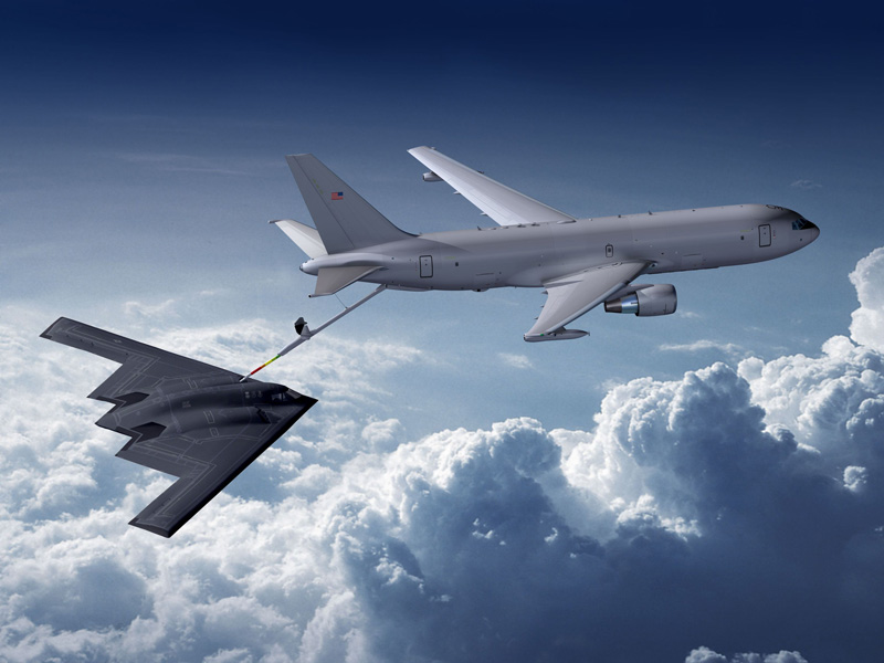

ان اكبر منافسة في التاريخ على استبدال طائرات الصهريج التي تزود
الوقود في الجو (AAR) كانت تتعلق في اختبار طائرة صهريج جديدة لسلاح الجو
الاميركي لتحل محل طائرات (KC-135s) الباقية التي لا تزال في الخدمة. وكان
الفائز الاصلي في تلك المنافسة هو عرض طائرة (A330) الذي تقدمت به شركات
(EADS/Airbus/N. Grumman)، الا ان هذا الخيار واجه تحديا من شركة (Boeing)،
وخسر في النهاية، والتزم سلاح الجو الاميركي حاليا بشراء طائرة (Boeing
KC-46A). وتعتمد طائرة الصهريج الجديدة هذه على هيكل طائرة (Boeing 767)،
الا انها تتمتع ببعض مزايا القمرة في طائرة (Boeing 787) وبنظام رافدة
جديدة تزود الوقود، وبحاضنات تزود الوقود جوا (AAR) مركبة على الجناح. وسوف
تبدو طائرة (KC-46A) مماثلة لطائرة الصهريج (KC-767) المعدلة من الطائرة
التجارية (767)، التي اشترتها اليابان وايطاليا، الا ان التغييرات التي
حددت لسلاح الجو الاميركي سوف تجعل هذه الطائرة الصهريج الجديدة انتاجا
مختلفا جدا. والهدف من ذلك هو الوصول الى ترخيص للطائرة (KC-46A) بحلول
العام 2017، على رغم ان وزارة الدفاع الاميركية اعربت عن قلقها من ان هذا
الجدول الزمني هو متفائل جدا وعرضة للاخفاق في التزام المواعيد المحددة.

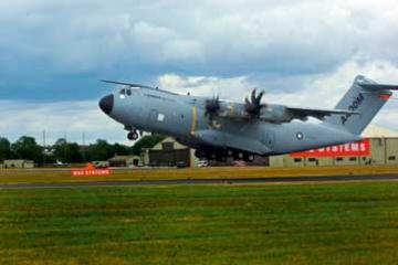

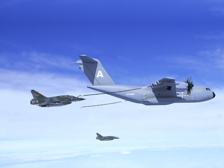

باتت شركة (Airbus Military) حاليا في مرحلة متقدمة في طور الترخيص
لطائرة النقل التكتيكية (A400M) المجهزة بمحرك دفع تربيني. وتعرض هذه
الطائرة كطائرة نقل صهريج متعددة الادوار مع احتياطي في داخلها لمهام تزويد
الوقود جوا (AAR)، وتتمتع بنظم تزويد الوقود على متنها لحاضنات تزود
الوقود جوا مركّبة على اجنحتها، وايضا بمسبار في هيكلها يعمل كأداة تلقٍ.
وتستطيع طائرة النقل (A400M)، اذا استعملت كطائرة صهريج، ان تستمر في
عمليات الحمولة العادية في العنبر، او يمكن تجهيزها بخزانات وقود اضافية في
العنبر، بما في ذلك نظام خرطوم لمرساة مخروطية ثالثة تمكنها من ان تصبح
طائرة صهريج بثلاث نقاط. وان القدرة على استعمال طراز طائرة واحدة كصهريج
او نقل، تمنح الزبائن مرونة عملانية اضافية كبيرة تتمكن فيها من تبديل
ادوارها حسب حاجات المهمة.

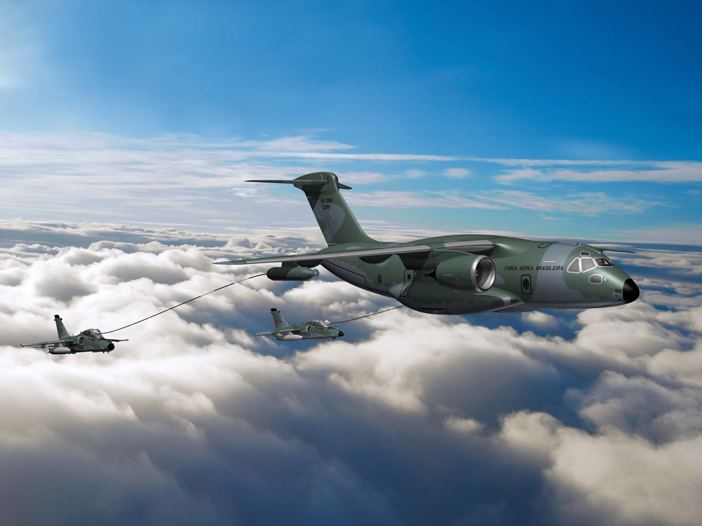

اما طائرة الصهريج/النقل الاصغر الجديدة، التي لم تنجز بعد، بل هي قيد
التطوير، فهي طائرة (KC-390) من شركة (Embraer) البرازيلية. وهذه الطائرة
مجهزة بمحركين بمراوح نفاثة تعمل كبديل من طائرة (C-130) في سوق النقل،
التي سوف تتمتع بحمل نافع مماثل لطائرة (C-130)، الا انها سوف تؤمن سرعة
عابرة اكبر وسرعة افضل تماثل طراز طائرات القتال النفاثة لدى تزويدها
بالوقود. كما سوف تكون مجهزة بمحركين اقتصاديين يخفضان تكاليف التشغيل.
وسوف تصنع، مثل طائرة النقل (A400M)، بخيار لنقل الوقود وتزويده في الجو
مبني ضمنيا من البداية ليتمكن الزبائن من استعمالها في اي دور دون اي
تعديل. وسوف تحمل كل الطائرات مسابير تتلقى الوقود من مدى بعيد. وسوف يصمم
هيكلها للعمل من مطارات وعرة وقصيرة، لتفتح بذلك خيارات اضافية لدى العمل
في مناطق بعيدة. وسوف تستعمل الطائرة الجديدة في البداية البرازيل، وفي وقت
لاحق البرتغال. وسوف يستعملها سلاح الجو البرازيلي لدعم الطائرات القتالية
الخفيفة التي تحلق من مدارج جوية في الادغال. وسوف تكون صالحة ايضا للعمل
من مدارج جوية في الصحراء.

هذا، وتلقت شركة (Boeing) من سلاح الجو الأميركي عقداً لبناء طائرة
صهريج من الجيل الجديد تزود الوقود في الجو، سوف تحل محل 179 طائرة صهريج
من طراز (KC - 135) من أصل 400 طائرة قيد الخدمة. وينص العقد على ان تصمم
شركة (Boeing) وتطور وتصنع طائرة صهريج تزود الوقود في الجو وتسلم منها في
البداية 18 طائرة بحلول العام 2017.
في اختيار طائرة الصهريج من الجيل الجديد من شركة (Boeing) بعد عملية
عرض طويلة وصارمة، اختار سلاح الجو الأميركي طائرة صهريج اميركية متعددة
المهام تعتمد على الطائرة التجارية المجربة (Boeing 767) التي تلبي كل
المتطلبات في ادنى مجازفة للمحارب وأفضل قيمة بالنسبة لدافعي الضرائب. وقد
اعد عرض شركة (Boeing) فريق واحد من شركة (Boeing) مكوّن من مواقع مختلفة
في الشركة، تشمل موظفين في الطائرات التجارية والدفاع والفضاء والأمن
والهندسة ومن المؤسسات التكنولوجية والعملانية.
ان منح هذا العقد لم يكن ممكناً من دون مئات الموظفين في شركة (Boeing)
بكاملها. ويشكل العقد أيضاً تقديراً لسلاح الجو الأميركي والمسؤولين
الرسميين في وزارة الدفاع الأميركية الذين عملوا بلا كلل لجعل عملية الشراء
هذه منصفة، والتي ادت في النهاية الى اختيار الطائرة الصحيحة لهذه المهمة.
سوف يجري بناء طائرات الصهريج من طراز (KC - 46A) باستعمال مقاربة
صناعية منخفضة المجازفة، تنفذها قوة عمل اميركية مدربة وذات خبرة في مرافق
الشركة (Boeing) القائمة، وسوف تؤجج الطائرة المعنية (KC - 46A) ايضاً
الاقتصاد فيما تدعم 000 50 فرصة عمل تقريباً في اميركا مع شركة (Boeing)
ومع أكثر من 800 مورد في اكثر من 40 ولاية اميركية.
تتمتع الطائرة الصهريج (KC -46A) التي تعتمد على الطائرة التجارية
المجربة (Boeing 767) بهيكل واسع. وهي طائرة حديثة متعددة المهام مجهزة
بأحدث وأكثر تكنولوجيا متقدمة. وهي قادرة على تلبية حاجات سلاح الجو
الأميركي او تتجاوزها لنقل الوقود والحمولة والمسافرين والمرضى. وتتمتع
بنظم غاية في الاتقان الفني تلبي متطلبات مهام الطائرة مستقبلاً، بما فيها
متن طيران رقمي يتميز بشاشات العرض الالكترونية في طائرة الخطوط الجوية
(Boeing 787 Dreamliner) وفلسفة تصميم التحكم بالطيران التي تضع الاطقم
الجوية في سدة القيادة بدلا من اتاحة البرمجية الكمبيوترية لتحد من
المناورة القتالية. وتتميز طائرة الصهريج من الجيل الجديد ايضا برافدة
طائرة (KC-10) المتقدمة مع غلاف واسع للتزود بالوقود وبمعدل تفريغ وقود
اضافي، وبنظام يتحكم بالطيران سلكيا.
