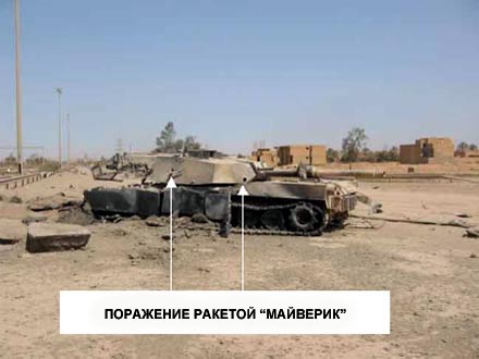

، حصل تدمير كامل للدبابة تماما في تفجير لقنبلة من الداخل، و بضربتي صواريخ "Mayverik"

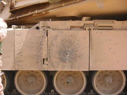

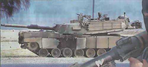

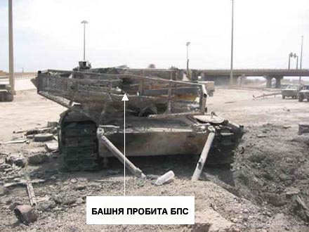

تم تدمير العديد من دبابات "أبرامز" بواسطة القاذف اليدوية المضاد للدبابات من نوع RPG-7 حيث اخرقت الجانب حتى بقذيفة PG-7V (وهذه واحدة من أقدم أنواع قذائف لRPG-7)، و بقذائف الطاقة الكيميائية ايضا كافية لاختراق الدرع الجانبي
ضربة ار بي جي
ضربة الى جانب الدبابة

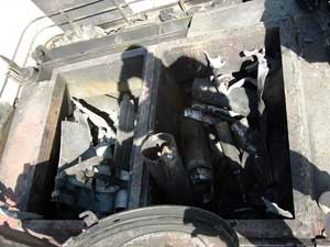

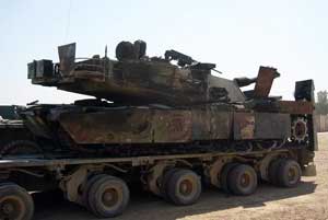

كانت هناك حالات من خسارة الدبابة بشكل غير قابل للصيانة بسبب اشتعال من وحدات الطاقة المساعدة (APU) / أو الاشتعال في خزانات وقودها ، والتي تنتقل الى مقصورة المحرك وبالتالي إشعال المحرك . لذا فإن "أبرامز" تحترق ،وهذا كله كان نتيجة ضربات من رشاش عيار 12.7 ملم أصاب الجزء الخلفي الأيسر لوحدة الطاقة ، حيث خزان الوقود الخاص بها ،فاحترق الوقود و انتقل الى محطة توليد الكهرباء (المحرك وناقل الحركة) والتي احترقت بالكامل و كانت النتيجة دمار كامل
ضربة عيار متوسط للدبابة ..........

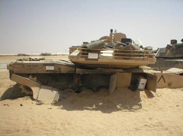

بعد النهاية الرسمية لعملية "حرية العراق" الخاصة بالناتو خسارته للدبابات ليست فقط لم تنقص بل زادت. نتيجة اصطياد الدبابات الرئيسية ومركبات القتال المشاة بالالغام المضادة والقذائف الصاروخية التي تستعملها المقاومة العراقية، في كمائن على الطرق الدورية للقوات الامريكية.

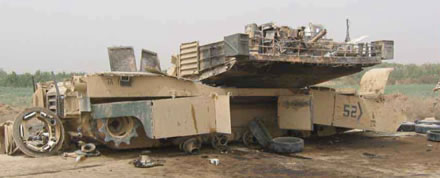

على سبيل المثال، في 27. 10. 2003، على بعد 40 كيلومترا من بغداد إلى الشمال الشرقي من المدينة دمرت الدبابة M1A2 التابعة للفرقة الميكانيكية الرابعة بقنبلة بدائية، تتكون من عدة قذائف مدفعية. فحلق نتيجة انفجار الدبابة البرج على مسافة 30 مترا.
ابرامز مدمرة في 27. 10. 2003.

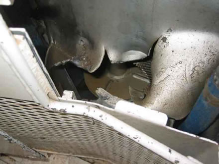

وفقا لشهود عيان تم تدمير الدبابة M1A1 بواسطة قذيفة ار بي جي أصابت خزان الوقود الأمامي.
صور فوتوغرافية تبين ان الحريق بدأ حق خزان الوقود، و نتيجة لذلك احتراقت الدبابة.

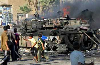

دبابة محترقة في شوارع بغداد
