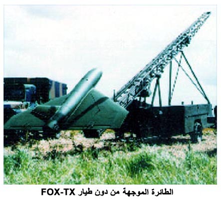

FOX – TX
الخلفية التاريخية:
[FONT=&quot]أعلنت شركة [/FONT](CAC)[FONT=&quot] الفرنسية عن تطويرها الجديد لطائرة موجهة من دون طيار من نوع [/FONT](FOX-TX)[FONT=&quot] تستخدم في مهام الاستطلاع الإلكتروني [/FONT](ELINT)[FONT=&quot].[/FONT]
[FONT=&quot]وتتميز الطائرة الجديدة بأنها خفيفة الوزن؛ نظراً لاستخدام مادة اللدائن في تصنيع الهيكل. وتطلق بوساطة قاذف أرضى، وتستعاد بوساطة المظلة (الباراشوت). ويمكن للطائرة تأدية مهامها على ارتفاعات منخفضة تصل إلى حوالي (100 متر)، وتشتمل حمولة الطائرة من المستشعرات على أنظمة الاستطلاع الإلكتروني، وأنظمة إعاقة رادارية، ولاسلكية [/FONT](VHF)[FONT=&quot]. [/FONT]
المواصفات الفنية:
· [FONT=&quot]المحركات: محرك مكبسي ذو قدرة 22 حصان.[/FONT]
· [FONT=&quot]وزن الإقلاع: 100 كجم.[/FONT]
· [FONT=&quot]وزن الحمولة: 25 كجم.[/FONT]
· [FONT=&quot]سرعة العمل: 90 ـ 270 كم/ ساعة.[/FONT]
· [FONT=&quot]متوسط السرعة: 3.5 كم.[/FONT]· [FONT=&quot]نصف قطر العمل: 2.5 كم[/FONT]
[FONT=&quot] [/FONT]

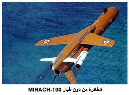

MIRACH - 100
[FONT=&quot]تنتج إيطاليا هذا النوع؛ لاستعمالها؛ وللتصدير، كما أن الأرجنتين تصنع هذه الطائرة بامتياز من شركة (ميتيور) الإيطالية. [/FONT]
الاستخدام:
· [FONT=&quot]الاستطلاع.[/FONT]
· [FONT=&quot]كشف، وتحديد الأهداف.[/FONT]
· [FONT=&quot]مشاغلة أنظمة الدفاع الجوي.[/FONT]
· [FONT=&quot]التدمير (هذه الطائرة لها نفس قدرات الصاروخ الأمريكي "كروز" إذا ما جهزت برؤوس مدمرة).[/FONT]
المواصفات الفنية:
· [FONT=&quot]عرض الأجنحة: 9.25 قدم.[/FONT]
· [FONT=&quot]طول الجسم: 14.2 قدم.[/FONT]
· [FONT=&quot]المقطع الراداري: 0.5 م2.[/FONT]
· [FONT=&quot]الحمولة: 88 رطل.[/FONT]
· [FONT=&quot]الوزن: 683 رطل (أقصى وزن مسموح به عند الإقلاع).[/FONT]
· [FONT=&quot]مدة البقاء في الجو: 1 ساعة.[/FONT]
· [FONT=&quot]أقصى سرعة: 458 عقدة. [/FONT]
الأجهزة والمعدات التي يمكن حملها:
· [FONT=&quot]آلة تصوير تلفزيونية.[/FONT]
· [FONT=&quot]أجهزة استشعار.[/FONT]
· [FONT=&quot]عواكس ركنية، وعدسات لنبرج.[/FONT]
· [FONT=&quot]أجهزة حرب إلكترونية إيجابية؛ لأغراض الإعاقة.[/FONT]
· [FONT=&quot]رؤوس مدمرة. [/FONT]

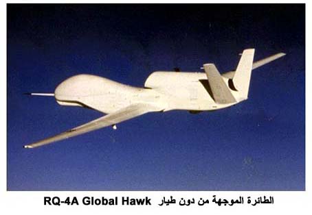

[FONT=&quot]الطائرة الموجهة من دون طيار [/FONT]
RQ-4A Global Hawk
[FONT=&quot]الطائرة الموجهة من دون طيار [/FONT]RQ-4A Global Hawk[FONT=&quot]، طائرة من الجيل الثاني، تطير على ارتفاع عالٍ، وذات فترة بقاء في الجو ممتدة. مصممة لتوفير معلومات الاستطلاع لقائد الأسلحة المشتركة؛ وهي قادرة على توفير معلومات مستمرة بناء على الطلب، من أيّ مكان داخل حدود العدو، ليلاً ونهاراً، وفي مختلف الظروف الجوية. ينتج نموذجان من هذه الطائرة، النموذج الأول يطلق عليه [/FONT]Tier I+[FONT=&quot]، وله مواصفات تقليدية؛ والآخر يطلق عليه[/FONT] Tier III-[FONT=&quot]، ويتمتع ببعض صفات الطائرات الخفيفة.[/FONT]
[FONT=&quot]أمّا النموذج [/FONT]Tier II+[FONT=&quot]، [/FONT][FONT=&quot]فيصِل مدى عمله إلى 5.500 كم من منطقة الإطلاق. ويمكنه التحليق فوق منطقة الهدف لمدة تصل إلى 24 ساعة، على ارتفاع يزيد على 20 ألف م. كما يمكنه حمل مستشعرات كهروبصرية، وحرارية؛ إضافة إلى جهاز رادار ذي هوائي صناعي [/FONT]SAR[FONT=&quot]. ويمكنه تحقيق اتصالات بالمراكز الأرضية، إما مباشرة أو من خلال إعادة الإذاعة بواسطة أقمار الاتصالات العسكرية. أول طيران لهذه الطائرة كان في قاعدة [/FONT]Edwards Air Force Base[FONT=&quot] في 28 فبراير 1998.[/FONT]
[FONT=&quot]الطائرة [/FONT]RQ – 4A[FONT=&quot]، قادرة على التغطية الواسعة، أو الاستطلاع المركز لأهداف محددة في المناطق المختارة، باستخدام مستشعرات ذات قدرة تمييز مرتفعة. رادار الطائرة المستخدم في التصوير، يعمل بأسلوبَين، الأول هو نظام البحث بتقسيم الأرض إلى شرائح، عرض الشريحة متر واحد؛ أمّا في وضع التصوير المركز، فتكون قدرة التمييز 30 سم فقط. والطائرة مزودة بوسائل الاتصال، التي تسمح بتكامل عملها مع نظم وطائرات الاستطلاع وجمع المعلومات الأخرى. كما يمكن توصيل الصور الملتقطة بواسطتها، من خلال الموصلات القائمة، إلى قادة مسارح العمليات المختلفة في الوقت شبه الحقيقي، وبالصورة التي تناسب عمل مراكز القيادة الميدانية.[/FONT]
[FONT=&quot]في أبريل 2001، نجحت لأول مرة الطائرة [/FONT]RQ – 4A[FONT=&quot] في عبور المحيط الهادي، لتكون أول طائرة من دون طيار، في التاريخ، تعبُر هذا المحيط، قاطعة بذلك مسافة 13.840 كم، منطلقة من قاعدة [/FONT]Edwards[FONT=&quot] في ولاية كاليفورنيا، إلى قاعدة [/FONT]Edinburgh[FONT=&quot] الجوية في [/FONT][FONT=&quot]أستراليا، حيث شاركت في تدريبات ناجحة مع القوات الجوية الأسترالية والبحرية الأسترالية. اشتركت الطائرة [/FONT]RQ – 4A[FONT=&quot] في العمليات العسكرية في أفغانستان، عام 2001.[/FONT]
[FONT=&quot]يشترك حاسبان آليان في تنفيذ برنامج الملاحة والتحكم في الطائرة، فيدمجان البيانات المتوافرة من منظومة الأقمار الصناعية العالمية لتحديد الموقع، والمعلومات المتوافرة من نظام الملاحة القصوري المركب على متن الطائرة. الطائرة مزودة بوصلتَين لنقْل المعلومات [/FONT]Data Links[FONT=&quot]، إحداهما مخصصة للعمل مع أقمار الاتصالات العسكرية، وتعمل في الحيز الترددي [/FONT]KU[FONT=&quot]؛[/FONT][FONT=&quot] والثانية للعمل مع محطات المتابعة الأرضية، وتعمل في الحيز الترددي [/FONT]X[FONT=&quot]؛ كما يمكنها تبادل المعلومات مع طائرات الإنذار المبكر [/FONT]AWACS[FONT=&quot]. وتحتوي الطائرة على نظم للتحذير الراداري، ونظام للإعاقة والخداع الإلكتروني كوسائل للحماية الذاتية.[/FONT]
[FONT=&quot]صنعت الأجنحة الرئيسية، وجنيحات الذيل، من مادة الجرافيت، لتعمل مع التصميم الانسيابي لجسم الطائرة على خفض البصمة الرادارية والحرارية للطائرة. وزودت الطائرة بنقاط تعليق خارجية، يمكن كلاًّ منها حمل مستودعات زنة ألف رطل. وهي تستخدم محرك توربيني مروحي من النوع [/FONT]AE 3007 H[FONT=&quot].[/FONT]
[FONT=&quot]1. بلد المنشأ:[/FONT]
[FONT=&quot] الولايات المتحدة الأمريكية. [/FONT]
[FONT=&quot]2. الاستخدام:[/FONT]
[FONT=&quot] طائرة استطلاع إستراتيجي. تعمل من دون طيار، ذات مدى بعيد، وفترة ممتدة للبقاء في الجو.[/FONT]
[FONT=&quot]3. الدول المستخدمة:[/FONT]
[FONT=&quot]المواصفات العامة والفنية: [/FONT]
[FONT=&quot]1. الأبعاد[/FONT]
[FONT=&quot]35.4 م.[/FONT]​
[FONT=&quot]امتداد الأجنحة:[/FONT]
[FONT=&quot]13.5 م.[/FONT]​
[FONT=&quot]الطول:[/FONT]
[FONT=&quot]4.6 م.[/FONT]​
[FONT=&quot]الارتفاع:[/FONT]
[FONT=&quot]1.5 م.[/FONT]​
[FONT=&quot]اتساع الطائرة:[/FONT]
[FONT=&quot]3.5 م.[/FONT]​
[FONT=&quot]امتداد جنيحات الذيل:[/FONT]
[FONT=&quot]2. المساحات[/FONT]
[FONT=&quot]50.2 م2.[/FONT]​
[FONT=&quot]مساحة الأجنحة:[/FONT]
[FONT=&quot]4 م2.[/FONT]​
[FONT=&quot]مساحة جنيحات الذيل:[/FONT]
[FONT=&quot]3. الأوزان والأحمال[/FONT]
[FONT=&quot]4.173 كجم.[/FONT]​
الوزن، وهي فارغة:
[FONT=&quot]11.612 كجم.[/FONT]​
الوزن الكلي:
[FONT=&quot]907.2 كجم.[/FONT]​
وزن الحمولة:
[FONT=&quot]6.577 كجم.[/FONT]​
وزن وقود الإقلاع:
4. الأداء
[FONT=&quot]24 ساعة.[/FONT]​
الفترة الممتدة للبقاء في الجو:
فترة التحليق فوق الهدف:
[FONT=&quot]653.2 كم / س.[/FONT]​
سرعة التحليق:
[FONT=&quot]25.928 كم.[/FONT]​
مدى الطيران:
[FONT=&quot]19.800 م.[/FONT]​
أقصى ارتفاع عمل:
[FONT=&quot]137 ألف كم2.[/FONT]​
منطقة الاستطلاع:
[FONT=&quot]1.900 هدف / يوم.[/FONT]​
عدد الأهداف:
5. القوة المحركة
[FONT=&quot]المحرك: [/FONT]AE 3007 H[FONT=&quot] من إنتاج شركة [/FONT]Allison[FONT=&quot].[/FONT]
[FONT=&quot]النوع: توربيني محوري.[/FONT]
6. التجهيزات الإضافية
[FONT=&quot]الرادار: [/FONT]SAR[FONT=&quot].[/FONT]
[FONT=&quot]قدرة الإرسال: 3.5 كيلووات.[/FONT]
[FONT=&quot]قدرة التمييز: 1 م.[/FONT]
[FONT=&quot]أدني سرعة لتمييز الأهداف المتحركة: 7.4 كم / س.[/FONT]
[FONT=&quot]مستشعر الأشعة دون الحمراء: طول الموجة من 3.6 إلى 5 ميكرونات.[/FONT]
[FONT=&quot]مستشعر كهروبصري: طول الموجة من 0.4 إلى 0.8 ميكرون.[/FONT]
[FONT=&quot]جهاز تحذير راداري: [/FONT]AN / ALR 89[FONT=&quot].[/FONT]
[FONT=&quot]نظام الخداع المتطور: [/FONT]ALE 50[FONT=&quot].[/FONT] [FONT=&quot] [/FONT]

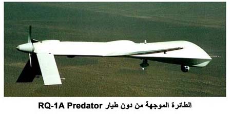

RQ-1A Predator
[FONT=&quot]الطائرة الأمريكية، الموجهة من دون طيار [/FONT]RQ-1A Predator[FONT=&quot]، لها مدى طيران كبير، وفترة طويلة للبقاء محلقة في الجو، وهي تطير على ارتفاع متوسط لتنفيذ مهام الاستطلاع والمراقبة. تستخدم الطائرة في تنفيذ مهامها راداراً ذا هوائي صناعي [/FONT]SAR[FONT=&quot]، وكاميرا تليفزيونية، وجهاز رؤية أمامية بالأشعة دون الحمراء [/FONT]FLIR[FONT=&quot]. و يمكنها إرسال المعلومات الناتجة مباشرة، من خلال وصلة نقْل المعلومات إلى مركز القيادة المحلي، أو بواسطة اتصالات الأقمار الصناعية إلى أي مكان في العالم .[/FONT]
[FONT=&quot]تعاقدت الحكومة الأمريكية ، في عام 1994، مع شركة [/FONT]General Atomics[FONT=&quot]، على [/FONT]تنفيذ برنامج إنتاج الطائرة Predator[FONT=&quot]، الجيل الثاني. وبدأ الإنتاج الفعلي عام 1997. وهي في الخدمة حالياً مع سربَي الاستطلاع الجوي الأمريكيَّين 11، و15؛ فقد استلمت القوات الجوية أكثر من 60 طائرة من بين 85 طائرة متعاقد عليها. كما تعاقدت القوات الجوية الإيطالية على شراء 6 طائرات منها.[/FONT]
[FONT=&quot]اشتركت الطائرة [/FONT]Predator[FONT=&quot] في معارك البوسنة، منذ عام 1995، حيث نفذت أكثر من 600 مهمة لمصلحة قوات حلف شمال الأطلسي، والأمم المتحدة، والقوات الجوية الأمريكية. كما استخدمت في العمليات الحربية في أفغانستان، خلال عام 2002. نجحت القوات الأمريكية، في فبراير 2001، في إطلاق الصاروخ [/FONT]Hellfire-C[FONT=&quot]،[/FONT][FONT=&quot] الموجه بأشعة الليزر، من على متن الطائرة [/FONT]Predator[FONT=&quot].[/FONT]
[FONT=&quot]في مايو 1998، كلفت الحكومة الأمريكية شركة [/FONT]General Atomics[FONT=&quot] بتطوير إمكانيات الطائرة [/FONT]Predator[FONT=&quot]، للرفع من إمكانيات التحكم في الطائرة، وتحقيق الاتصال وتبادل المعلومات معها، عبْر مسافات كبيرة؛ وتزويدها بالوسائل التي تسمح لها بالعمل تحت مختلف الظروف الجوية، وفي أيّ وقت من أوقات العام. دخلت الطائرة المطورة التي تحمل اسم [/FONT]RQ-1B[FONT=&quot] الخدمة منذ أبريل 2001. ويبلغ ارتفاع عملها حوالي 13.800 م. وتبلغ حمولتها القصوى حوالي 350 كجم. ويمكنها إطلاق صواريخ [/FONT]Hellfire[FONT=&quot]. وتحمل الرادار [/FONT]Lynx SAR[FONT=&quot]المزود بإمكانية تمييز الأهداف البرية المتحركة [/FONT]MTI[FONT=&quot]. وفي أغسطس 2002، نجحت تجربة إطلاق طائرة موجهة من دون طيار صغيرة من النوع [/FONT]FINDER[FONT=&quot]، من على متن الطائرة [/FONT]Predator[FONT=&quot].[/FONT]
[FONT=&quot] الولايات المتحدة الأمريكية.[/FONT]
[FONT=&quot] طائرة موجهة من دون طيار، بعيدة المدى، للاستطلاع والمراقبة. ويمكنها إطلاق صواريخ [/FONT]Hellfire[FONT=&quot].[/FONT]
[FONT=&quot] الولايات المتحدة الأمريكية، إيطاليا. [/FONT]
[FONT=&quot]المواصفات العامة والفنية:[/FONT]
[FONT=&quot]1. الأبعاد [/FONT]
[FONT=&quot]14.48 م.[/FONT]​
امتداد الأجنحة:
[FONT=&quot]8.23 م.[/FONT]​
[FONT=&quot]الطول: [/FONT]
[FONT=&quot]2. الأوزان و الأحمال[/FONT]
[FONT=&quot]1035 كجم.[/FONT]​
وزن الطائرة:
[FONT=&quot]350 كجم.[/FONT]​
[FONT=&quot]أقصى حمولة:[/FONT]
[FONT=&quot]3. الأداء [/FONT]
[FONT=&quot]أكثر من 135 كم/ ساعة.[/FONT]​
[FONT=&quot]سرعة الطيران:[/FONT]
[FONT=&quot]أكثر من 40 ساعة.[/FONT]​
[FONT=&quot]مدة البقاء في الجو:[/FONT]
[FONT=&quot]أكثر من 750 كم.[/FONT]​
[FONT=&quot]مدى الطيران:[/FONT]
[FONT=&quot]4. التجهيزات[/FONT]
955مم Spotter[FONT=&quot].[/FONT]
[FONT=&quot]كاميرا تليفزيونية نهارية:[/FONT]
FLIR[FONT=&quot].[/FONT]
[FONT=&quot]نظام رؤية أمامية بالأشعة دون الحمراء:[/FONT]
Lynx SAR[FONT=&quot].[/FONT]
[FONT=&quot]الرادار:[/FONT]
مزودة بجهاز إضاءة الأهداف بأشعة لليزر.
[FONT=&quot]جهاز إضاءة الأهداف بأشعة الليزر:[/FONT]
مزودة بنظام إعاقة إلكترونية
[FONT=&quot]نظام إعاقة إلكترونية:[/FONT]
C-band [FONT=&quot].[/FONT]
[FONT=&quot]وصلة نقْل المعلومات: [/FONT]
Trojan Spirit II[FONT=&quot].[/FONT]
[FONT=&quot]نظام نشر المعلومات:[/FONT]

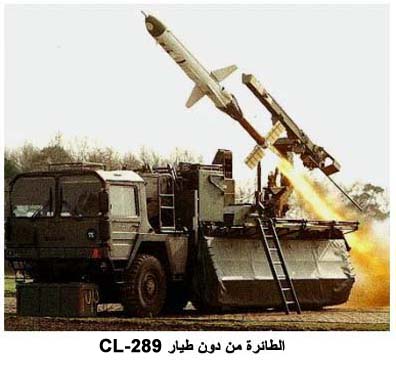

[FONT=&quot]الطائرة من دون طيار[/FONT]
CL – 289
[FONT=&quot]نظام الطائرات من دون طيار [/FONT]CL – 289[FONT=&quot] مخصص لتنفيذ مهام الاستطلاع المحمول جواً، على مستوى الجيوش والفرق. وهو في الخدمة في القوات البرية الفرنسية والألمانية، منذ عام 1992. و استخدم بواسطة قوات حفظ السلام في البوسنة وفي كوسوفو. أنتج النظام كمشروع مشترك بين كلّ من ألمانيا وفرنسا وكندا.[/FONT]
[FONT=&quot]في يناير 2001، موّل حلف شمال الأطلسي عملية تطوير 140 طائرة فرنسية وألمانية من النظام. ويشمل التطوير تحسين حزمة البرمجيات المستخدمة في التحكم في الطائرة، والاعتماد على نظام تحديد الموقع العالمي [/FONT]GPS[FONT=&quot]، وتحسين أسلوب قياس ارتفاع الطائرة. يبلغ طول الطائرة 3.48 م، ولها أجنحة قصيرة متعامدة. وهي مصنوعة من مواد ذات بصمة رادارية منخفضة. الطائرة مزودة بمحرك دفع يعمل بالوقود الصلب، لإكسابها السرعة المناسبة للطيران.[/FONT]
[FONT=&quot]تحمل الطائرة مستشعراً بصرياً أو مستشعراً حرارياً؛ ويمكن الجمع بينهما طبقاً لطبيعة المهمة. وتشمل خطة التطوير إضافة رادار من النوع [/FONT]SAR[FONT=&quot] إلى قائمة مستشعرات الطائرة، لتوفير صور ذات درجة تمييز عالية، تحت مختلف الظروف الجوية، ومن مسافات بعيدة.[/FONT]
[FONT=&quot]الطائرة مجهزة بمظلتَين للهبوط، إضافة إلى وسائد هوائية لحماية مكونات وأحمال الطائرة عند الارتطام بالأرض. وزودت عربة النجدة والاستعادة بمعدات إلكترونية تساعد على تحديد موقع الطائرة بعد هبوطها. يُوْقَف عمل محركات الطائرة بإشارة لاسلكية من محطة التحكم الأرضية، وفي الوقت نفسه تفتح مظلتا الهبوط، مع اتخاذ وضع يكفل حماية المستشعرات الثمينة.[/FONT]
[FONT=&quot]1. المنشأ: [/FONT]
[FONT=&quot]فرنسا، ألمانيا، كندا. [/FONT]
[FONT=&quot] طائرة من دون طيار. تستخدم في الاستطلاع وتصحيح رماية المدفعية.[/FONT]
[FONT=&quot] فرنسا، وألمانيا.[/FONT]
الطول:
[FONT=&quot]38 سم.[/FONT]​
قطر الجسم:
2. الأوزان والأحمال
[FONT=&quot]140 كجم.[/FONT]​
الوزن والطائرة فارغة:
[FONT=&quot]30 كجم.[/FONT]​
أقصى وزن للحمولة:
[FONT=&quot]300 كجم.[/FONT]​
أقصى وزن للإقلاع:
3. الأداء
[FONT=&quot]725 كم / س.[/FONT]​
سرعة الطيران:
[FONT=&quot]150 م.[/FONT]​
أقلّ ارتفاع طيران:
[FONT=&quot]600 م.[/FONT]​
أقصى ارتفاع طيران:
[FONT=&quot]200 كم.[/FONT]​
مدى العمل:
[FONT=&quot]بواسطة مظلتَين ووسائد هوائية.[/FONT]​
الاستعادة:
4. التجهيزات الإضافية
KRb 8/24D[FONT=&quot].[/FONT]​
كاميرا ضوئية:
SAGEM Corsaire[FONT=&quot].[/FONT]​
جهاز تصوير بالأشعة دون الحمراء:
