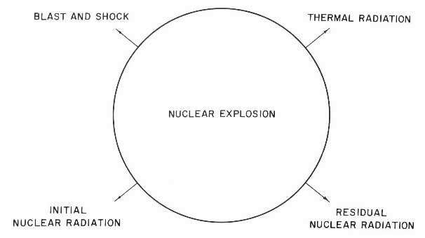

تاثير السلاح النووى Effects of a nuclear explosion
مكون من
بقايا الاشعاع النووى
الانفجار والصدمة SHOCK AND BLAST :
قمة تاثيرها على المنشئات المدنية و SOFT والمنشئات العسكرية الغير محصنة فقط الاسلحة النووية فوق 1 ميجا طن تعتبر blast/shock weapons يمكن تدمير مراكز القيادة والسيطرة وقواعد الصواريخ الثابتة MISSILE SILO عن طريق الانفجار الارضى GROUND BRUST .الارتفاع الافضل OPTIMUM لتفجير راس نووى 1 ميجا طن AIR BRUST هو 8000 قدم وهذا يعرض مساحة قدرها 28 ميل مربع لضغط جوى قدرة 10 PSI . معظم ضحايا الBLAST يكون السبب انهيار المنازل ويختلف الانفجار النووى عن الانفجارات العادية فى انه زيادة فى الضغط بدرجة كبيرة PEAK OVERPRESSURE و LONG DURATIONوتستمر مدى طويلة . يوجد تداخل OVERLAP بين الضغط والانفجار ويحدث سحب للهواء كما فى الاعاصير الى مركز الانفجار الذرى وبالتالى تقل حجم الfireball كرة اللهب تتبخر المواد نتيجة الحرارة العالية وتتحول الى غازات وتتوجه الى مركز الانفجار وتضغط المناطق الواقعة تحت التاثير معظم المواد التى تتبخر تغطى بغشاء يدعى hydrodynamic front
تاثير الضغط مع المسافة يوضح الصورة التالية
- قوة انفجار و صدمة SHOCK AND BALST
- اشعاع حرارى THERMAL RADIATION
- اشعاع نووى NUCLEAR RADIATION

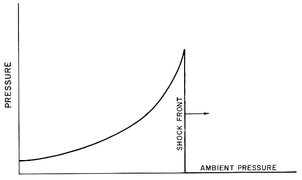

يزداد الضغط مع المسافة الى حد معين ثم يتلاشى

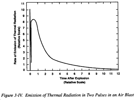

THERMAL RADIATION الاشعاع الحرارى :-
تعرف ايضا ب ELECTROMAGNETIC RADIATION
مكونة من اشعة ال UV و IR تنبعث تلك الاشعاعات فى اقل من دقيقة تتحرك تتحلاك هذه النبضات من كرة اللهب الى الخارج بسرعة الضوء 300 الف كم/ثانية تصل درجة الحرارة الى 10 مليون درجة كيلفن داخل الBLCKBODY (FIREBALL )معظم الفوتونات الصادرة من الانفجار تقع من منطقة اشعة X من المجال الكهرو مغناطيسى electromagnetic spectrum .بالنسبة للانفجارات على ارتفاعات اقل من 30 كم تلك اشعة اكس تمتص بواسطة الهواء ويعاد اشعاعها مرة اخرى الى blackbody مرة اخرى على درجات اقل 10000كلفن تلك درجات الحرارة هى اعلى من المتفجرات التقليدية التى تصل الى 5 الاف كلفن . بالنسبة للانفجارات تحت 30 كم حوالى 35 الى 45 % هو اشعاع حرارى
يصدر الblackbody نبضتين two peaks من الاشعاع الحرارى الاولى نتيجة للصدمة shock والاخرى نتيجة لان كرة اللهب تزداد حجمها وتقل سرعة انتشار الاشعاع الحرارى . نتيجة لزيادة الضغط على الهواء بواسطة الصدمة تزداد درجة الحرارة . تتكون كرة اللهب من جزئين داخلى يسمى isothermal sphere وخارجى يسمى luminous shock-heated air
تتكون الاشعاعات الحراراية من نبضتين
كما هو واضح بالصورة الاشعاع الحرارى على شكل نبضتين
النبضة الاولى UV
النبضة الثانية المهيمنة UV واشعة مرئية
طبقا لطيف بلانك الاشعة المنبعثة فى النبضة الثانية هى منطقة ال IR و الاشعة مرئية
- النبضة الاولى initial pulse مكونة UV فقط والتى تمثل 1% من طاقة الاشعاع وتنتهى عندما تتجه الصدمة تجاة كرة اللهب
- . النبضة الثانية وهى الاكثر طولا ومدة وتكون فى نطاق الU.V والاشعة المرئية
النبضة الاولى UV

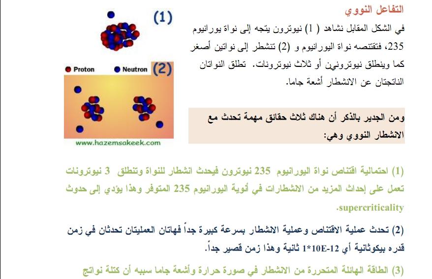

يحدث الانفجار النووى نتيجة تتعرض ذرة المشعة للقذف بالنيترونات يحدث تدفق للنيترونات . وهذا ينتج عنه مايسمى الاشعاع او الاشعاع النيترونى المحدث وتتحل
عبر الوقت. النيترونات فى الاشعاع النيترونى الاساسى تسبب فى الاشعاع الثابت. يتسبب ذلك فى تحفيز ذرات التربة و الهواء و الماء.يعتمد ذلك على مكونات المادة والمسافة من نقطة الانفجار. تزداد خطورة الاشعاع مع نقص حجم المنطقة المعرضة للانفجار نتيجة لتلوث المعادن لزيادة الاشعاع الاساسىINTIAL تستقبل النيترونات بواسطة ذرات الصوديوم والمغنوسيوم الالمنيوم والسيلكون وهذا التلوث يمكن اهمالة!
