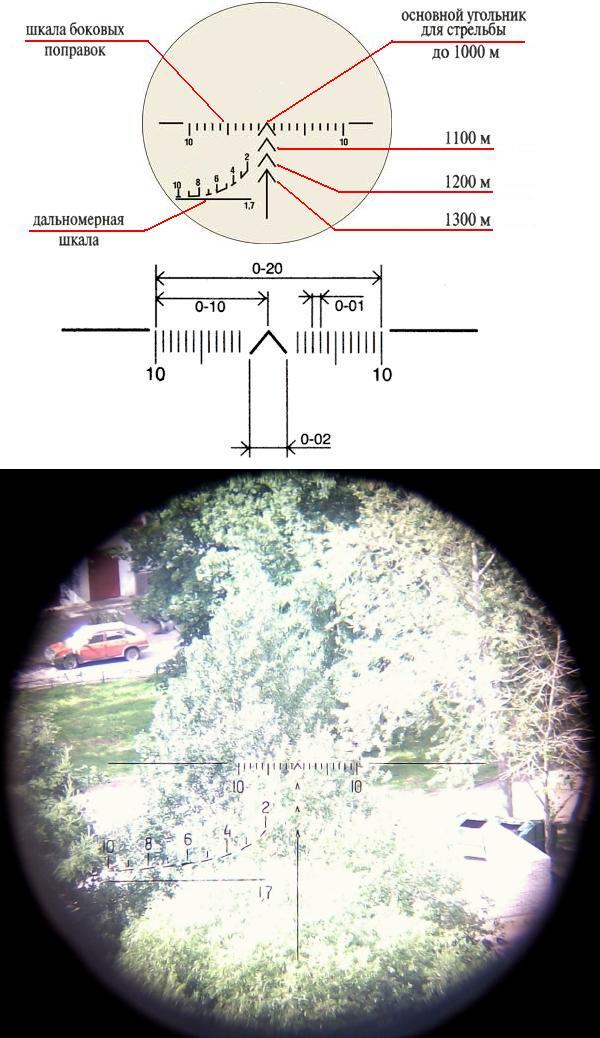

السلام عليكم ارجو من الاخواه ان يفيدونا فى شرح نظام المنظار الخاص بل درجانوف فا عند النظر داخل المنظار تجد ثلاث علمات شبه المثلث وعلى الجانب يوجد ارقام من رقم اثين الى رقم عشره ما الفائده منها؟وهل من الممكن تركيب المنظار على بنادق اخره مثل اللبندقيه الالمانيه تصنيع عام 1940 المستعمله فى الحرب العالميه؟:walw[1]:

مشكور اخى الكريم ولاكنى لم افهم فائدة الارقام من اثنان الى عشره التى فى الجانب الايسر؟العلمات فى المنصف فهمت كيفية استعملها اما الارقام ما الفائده منها؟ولك منى كامل الشكر والتقدير

السلام عليكم
بالنسبة للمنضار PSO-1 ساقوم بشرحه باللثال الاتي :
لدينا هدف عبارة عن جندي واقف تقوم بوضع احد الارقام من 2 الي 10 اعلي الهدف لمعرفت بعد الهدف في الصورة هذه بعد الهدف 400 متر
الان تقوم بستخدام المثلت للتصويب حيث هدف علي نعد 400 متر تستخم نطاق المثلت الاول لهدف علي بعد 1400 متر استخدم المثلت الرابع

اسف ولكن لى سوأل اخر يوجد رقم 10 على الجانب الايمن والايسر افهم من ذالك انها تعنى مسافة عشر امتار وشكرن لكم
لا
هذه الارقام تستخدم لمعرفت عرض الاهداف كما تستخدم لقنص اماهداف المتحركة
بالنسبة للعرض مثلا هدف عرضه 5 امتار و يحتل حيز 10 درجات يعني عده 500 متر

الارقام من 2 الي 10 من اجل تحديد بعد جسم طوله 1.7 من 200م الي 1000م
1.7 م متوسط طول الانسان

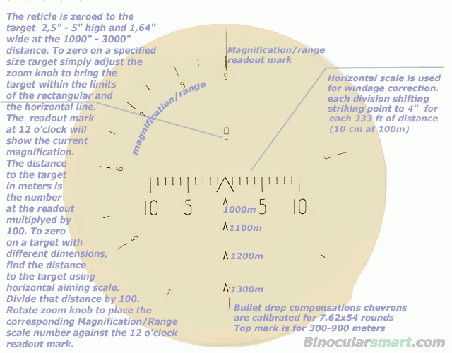

أخي الحبيب يكون منظار الدراكنوف فيه بكرتان ، إحداهما في الأعلى مدرجة من صفر لغاية رقم 10 وهذه تستخدم للمدى لغاية 1000 متر فمثلا الرقم 6 يطابق للمدى 600 متر وهذا يمثله رأس السهم الأول ( الأعلى ) من بين الأربعة أسهم أو ما تسميه شبه مثلث وكيف تحدد المدى فلديك مقدرة المدى في الجانب الأيسر السفلي وهذا ما شرحه الأخ الملازم مقاتل جريح في المساهمة اعلاه فاينما تطابق قدمي العدو مع الخط السفلي (المستقيم ) ورأس العدو الواقف لأقرب رقم على المنحني فهذا يكون تقدير المدى ولك ان تقارب الأشياء المحيطة والأقرب للعدو بتقديراتها الفعلية وتستنتج المدى المطلوب لتضع البكرة العلوية مطابقة لمدى التصويب فإن لم يكن يظهر لديك عدو واقف فتقدر مثلا إرتفاع الآليات المجاورة له أو أعمدة الكهرباء أو البنايات وغالبا ما تكون هذه لها ارتفاعات معلومة يدرسها القناص اثناء تدريباته وتاخذ منها نسبة وتناسب مع متوسط الطول للأنسان وتضرب الناتج بالمدى الذي قأته لك مقدرة المدى وتضبط بكرة المدى عليه ، وأما الأسهم الأخرى فكلما نزلت سهما زاد التصويب مائة متر حتى يبلغ المدى 1400متر وهو غير فعال ولكن قد يستخدم لإرباك العدو او مشاغلته في هذا المدى فالإصابة بهذا المدى تكاد تكون مستحيلة بالنسبة لهذه القناص ولا تنسى ضعف الرمي بهذه المسافة لأن الرصاصة تفقد زخمها الدافع ،وهناك بكرة ثانية جانبية وهي خاصة بالنقلات للأهداف المتحركة من اليمين الى اليسار ومن اليسار الى اليمين وهذا شرحه يطول ولكن بشكل عام اضرب لك المثال التالي : فلو كنت كامن لهدف متحرك مثل سيارة عسكرية معادية فأفضل إصابة تتحقق لك وتكون بمأمن من الملاحقة هي الأصابة الجانبية لذا فإنك تقدر المدى وسرعة الهدف الذي مثلا يكون امامك بشكل مسترض ويسير من يمينك بإتجاه شمالك فتحسب سرعة إطلاقتك 960 متر /ثانية ومثلا المدى المطلوب هو 500متر فتقسم 500متر على 960متر /ثاني فينتج لك 0،52من الثانية وهذه مدة وصول اطلاقتك الهدف من لحظة الإطلاق هنا يتوجب عليك حساب المسافة التي يقطعها الهدف اثناء هذه النصف ثانية لتعطي نقلة تطابق فيها الرصاصة عند وصولها على الهدف فإن كان تقديرك لسرعة الهدف هو 60كم/ساعة يعني 60000متر /اثناء 3600ثانية لأن كيلو متر =1000متر والساعة =60دقيقة والدقيقة =60ثانية ،فتضرب طرفين ×وسطين لينتج لك الأمتار المزاحة للهدف اثناء النصف ثانية لتعطيها النقلة الصحيحة بالمنظار وهنا يكون لديك النقلة هي 8،33متر يعني 8متر وثلث والثمانية تعطيها رقم داخل المدرجة الموجودة على يمين السهم العلوي والثلث تقدره انت بين الثمانية والتسعة لتضبط النقلة علما ان النقلة لديك على اليمين وعلى اليسار هي 20 متر لكل جهة وهي 10امتار موجودة لديك في مدرجة الناظور للنقلات و 10 امتار تكسبها من البكرة الجانبية يميناً ويساراً ، وفي ناظور الدراكنوف العادي شبكة إضاءة ليلية لتحديد الضلال والأشباه العسكرية في التصويب المعتم ، وتقبل مني كل التقدير
