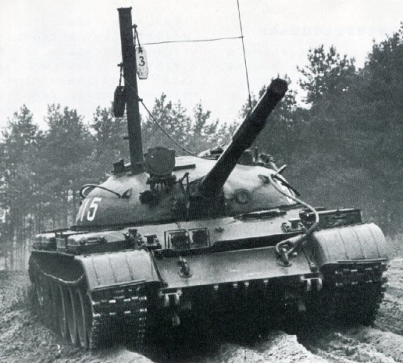

دبابة القتال الرئيسية T-62 :
شُرِع في هندسة الدبابة T-62، في السنوات الأخيرة من الستينيات، لتحل محل سلسلة الدبابــات T-55، T-54. واستخدمتها القوات السوفيتية "سابقاً"، عام 1963؛ وشوهدت، للمرة الأولى، عام 1965.
على الرغم من التحسينات والتجهيزات العديدة، التي طرأت على هذه الدبابة، فإنها تشابه الدبابـة T-54؛ ولا يميزها منها سوى جسمها واتساعه، وحداثة برجها، وسلاحها الرئيسي، الذي يتميز بالأسطوانة الماصة للغازات، الموجودة في منتصف المدفع.
وتُعّد هذه الدبابة أقلّ تعقيداً من الدبابات الغربية، وقد برهنت على متانتها وجودة أدائها. ويقدر أن الاتحاد السوفيتي "سابقاً"، أنتج منها أكثر من عشرين ألف دبابة؛ ولم يثبت أنها أُنتجت في أي دولة من الدول الشرقية الأخرى. وعلى الرغم من أن الروس لديهم، الآن، أنواع جديدة وحديثة، فمن المعتقد أن إنتاج الدبابةT-62 لم يزل مستمراً، وأنها ستظل في الخدمة، لدى الروس، لسنوات عديدة مقبلة؛ أما الجيوش العربية والشرقية والآسيوية، فقد استبدلتها بالدبَابتين T-54 وT-55 في السبعينيات وبداية الثمانينيات، واستخدمت في الحرب العربية ـ الإسرائيلية، عام 1973؛ وفي الحرب العراقية ـ الإيرانية، وحرب تحرير دولة الكويت.

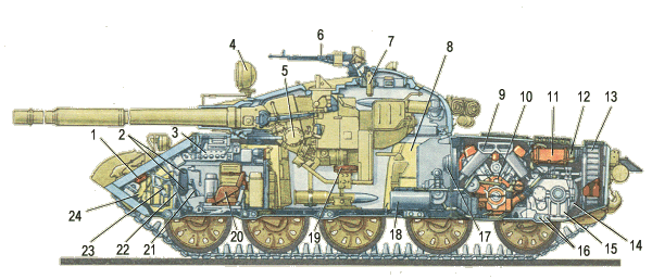

• المحرك: ديزل، موديل V-55 ذو 12 سلندر، يبرد بالماء، قوِّته 580 حصاناً، بسرعة ألفَي دورة، في الدقيقة؛ والوقود المستخدم "سمر ديزل".
• أجهزة نقل الحركة: يدوية ذات خمس سرعات أمامية، وسرعة واحدة خلفية.
• النظام الكهربائي: 24 فولتاً.
• البطاريات: 4 بطاريات، جهد كل منها 12 فولتاً، والسعة الكلية 150 أمبير/ ساعة.

- أجهزة إحكام القفل، للغطس، تمكّن الدبابة من الغوص حتى عمق 5.486 م، بالاستعانة بأنبوب التنفس.
- خزانات وقود إضافية، يمكن تركيبها على مؤخرة الدبابة، لزيادة مدى عملها.
- دائرة إطفاء ذاتي، لمواجهة الحريق
