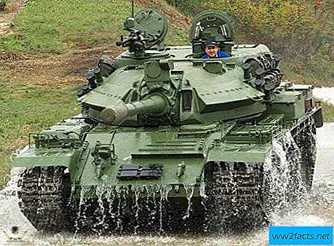

الدبابة السوفيتية المتوسطة. اعتمدها الجيش السوفيتي في عام 1946 ، ذات الإنتاج الضخم ، التحديث باستمرار ، منذ عام 1947. ، تم تعديله تحت اسم T-55 ، وتكييفها للعمليات العسكرية في ظروف استخدام الأسلحة النووية. في 1962-1967 ، ، الذي تم إنشاؤه على أساسه ، تم إنتاج T-54/55 في المجمل ، مع الأخذ في الاعتبار الخيارات التي تم توفيرها في البلدان الأخرى ، تم إصدار ما يصل إلى 100،000 T-54/55 ، مما يجعله أكثرالدبابات انتاجا
التعديل الاول
TR-85M1 بيزونول (بيسون). رومانيا
للوهله الاولي تبدو ك تعديل كامل لكن هناك تعديلات اقوي واعمق
8VS-A2T2 بقوة 860 حصان. مع هذا المحرك ، تسارع الدبابة إلى 60 كم / ساعة. بالمناسبة ، تم تثبيت هذا المحرك على German Leopard 1. وقد أعادت تصميم نظام التعليق بالكامل ، مع مراعاة زيادة الوزن
