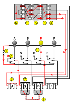

إن آلة الإنجما كما هي الآلات الدوّارة، عبارة عن توليفة أو تجميع لأنظمة كهربائية وميكانيكية. تتألف الآلية الميكانيكية من لوحة مفاتيح، ومجموعة من الأقراص الدوّارة تسمى الدوّارات مركبة بشكل متقارب على طول محور، وآلية خطوية لتدير واحدة أو أكثر من الدوّارات مع كل ضربة على الأزرار. إن الآلية تختلف من آلة إلى أخرى، ولكن الشكل الأكثر شيوعًا هو أن يتحرك الدوّار باتجاه عقارب الساعة خطوة واحدة مع كل ضربة على الأزرار، ويتحرك الدوّار المجاور بين الفينة والأخرى. الحركة المتواصلة للدوّارات يعطي تحويلا مختلفا للتعمية بعد كل ضربة على الأزرار.
تعمل الأجزاء الميكانيكية بطريقة تكوَن دوائر كهربائية مختلفة حيث أن التعمية الحقيقية للحروف تتم كهربائيًا. عند الضرب على الزر، تكتمل الدارة الكهربائية، ويمر التيار خلال العناصر المختلفة وبالنتيجة يضيء أحد المصابيح المختلفة، معلنًا الحرف الناتج. فمثلاً، عندما تشفر الرسالة التي تبدأ بـ(ANX)، يضغط مشغل الآلة على الزر A، فيضيء مثلاً مصباح الحرف Z، فيكون أول حرف من الكلمة المشفرة Z. يتابع المشغل تعمية الحرف N بنفس الطريقة، وهكذا.
لشرح آلية إنجما، سنستخدم مخطط التوصيل الجانبي. ولتسهيل المثال، سيقتصر المخطط على أربع مكونات لكل منها. في الآلة الحقيقية يوجد 26 مصباح، وزر، ومأخذ، وتوصيلة كهربائية داخل الدوّارات. يمر التيار من البطارية (1) خلال لوحة المفاتيح الكهربائية (الأزرار) ثنائية الاتجاه (2) إلى لوحة المآخذ (3) التي تسمح بالربط بين لوحة المفاتيح (2) ودولاب الدخل الثابت (4). ثم، يمر التيار خلال المأخذ غير المستعمل (المغلق) (3) إلى دولاب الدخل (4) خلال توصيلات الدوّارات (5) الثلاثية (في فيرماخت إنجما) أو الرباعية (في كريغزمارينه Kriegsmarine M4 (نموذج قوات البحرية) أو خيار الحماية Abwehr variant)، ثم تدخل إلى العاكس (6). يعيد العاكس التيار الكهربائي من طريق آخر، إلى الدوّار (5) ودولاب الدخل (4)، ويمر خلال المأخذ (S) الموصول مع المأخذ (D) بكبل كهربائي (8)، فيضيء مصباح بعد مرور التيار خلال لوحة المفاتيح ثنائية الاتجاه (9). إن التغيير المستمر في المسلك الكهربائي خلال الآلة أو الوحدة
بفضل دوران الدوّارات، يعطي عملية تعمية الحروف الأبجدية باستخدام الإنجما أمانا عاليا
