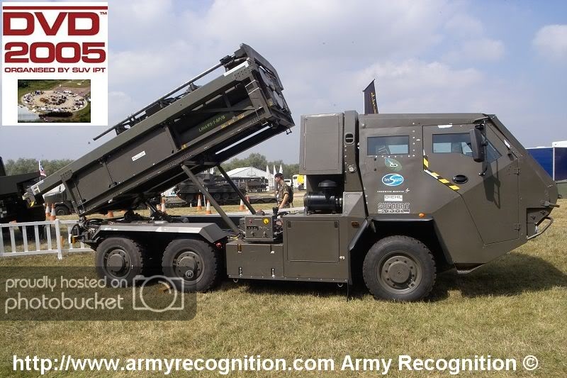

LIMAWS
الصانع : امريكا
سنة دخول الخدمة : 2010
الطاقم : 3
الطول : ....... م
العيار : 240 مم
عدد الانابيب : 6 انبوب
وقت اعادة التلقيم : 5 دقائق
المدى : 70 كلم

صديقي F16, حسب معلوماتك فإن النظام امريكي, لكن بجانبه شعار "ايفيكو" و هي شركة اطالية!!
اكثر شيئ عجبني فيكم هو مروركم يا اخوان اسعدتموني طبعا​
اعذروني لقد حصل خطا النظام بريطاني و لقد كان يتم استعراضه​

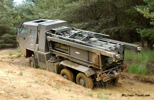

لدي ملاحظة, هذا النظام غير مرتفع عن المارض بشكل كافي يخول له السير فوق اراض غير معبدة, فمثلا إذا تم نقله إلى اراض شبه صحراوية يمكن ان تتوغل عجلاته في الرمل و يصبح عالقا

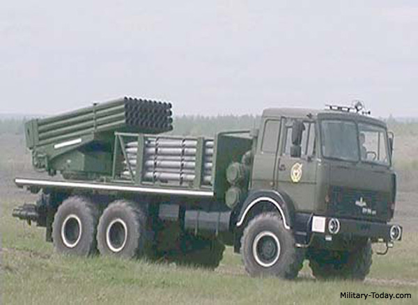

BM-21A BelGrad
الصانع : بيلاروسيا
سنة دخول الخدمة : 2000
الطاقم : 6
الطول : 6.07 م
العيار : 122.4 مم
عدد الانابيب : 40 انبوب
وقت اعادة التلقيم : 7 دقائق
المدى : 20.75 كلم
