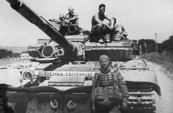

تحدث غراشيف يومها في مؤتمره الصحفي وأعرب عن استياءه الشديد من أداء القوات المدرعة الروسية بشكل عام ، ومن الدبابة T-80 بشكل خاص . فطبقاً لبعض المصادر الغربية ، الدبابة T-80 التي كانت آلة القتال الرئيسة للجيش الروسي والتي لطالما أقلقت وأفزعت رؤساء وزارة الدفاع الأمريكية في العقد الأخير من الحرب الباردة ، ظهرت "ككومة خردة" junk heap على ساحات معركة الشيشان . يومها تحدث الجنرال غراشيف بشكل واضح ، وحدد ثلاثة مواضع رئيسة كعيوب منطقية للدبابة T-80(1) حماية التدريع غير الكافية (2) شراهة المحرك التوربيني الغازي للوقود (3) ومصاعب تعامل الملقم الآلي مع خراطيش الذخيرة نصف القابلة للاحتراق .

رد: شرح مفصل للدبابة ت80 وتطوراتها
تحدث غراشيف يومها في مؤتمره الصحفي وأعرب عن استياءه الشديد من أداء القوات المدرعة الروسية بشكل عام ، ومن الدبابة t-80 بشكل خاص . فطبقاً لبعض المصادر الغربية ، الدبابة t-80 التي كانت آلة القتال الرئيسة للجيش الروسي والتي لطالما أقلقت وأفزعت رؤساء وزارة الدفاع الأمريكية في العقد الأخير من الحرب الباردة ، ظهرت "ككومة خردة" junk heap على ساحات معركة الشيشان . يومها تحدث الجنرال غراشيف بشكل واضح ، وحدد ثلاثة مواضع رئيسة كعيوب منطقية للدبابة t-80(1) حماية التدريع غير الكافية (2) شراهة المحرك التوربيني الغازي للوقود (3) ومصاعب تعامل الملقم الآلي مع خراطيش الذخيرة نصف القابلة للاحتراق .
التي استخدمت في الشيشان لم تملك اي نوع من الحماية ودخلت لاحتلال مدينة محمية بمقاتلين مدربين جيدا ....
ارسل الابرامز او اللوكليرك او الميركافا او الليوبارد لتواجه مقاتلين اشداء مثل الشيشان ولنرى نتيجة الاختبار ....
أخي berkut_su عيدك مبارك أولاً وتقبل الله طاعتكم .. أخي ربما لم تقرأ ما كتبت ، أنا قلت أن الروس ووزير الدفاع الروسي وليس أنور الشراد إشتكى من بعض تجهيزات الدبابة مثل المحرك وشحنات الدافع والأمر ليس له علاقة بالأبرامز أو غيرها .
لا تستعجل التعليق أخي berkut_su .. ترجمت مصادر روسية ونقلاً عن كتّاب روس ، النماذج المستخدمة كانت من أنواع مختلفة . فطبقاً للجنرال غراشيف ، نشر الجيش الروسي 2,221 عربة مدرعة أثناء بدء العمليات في الشيشان بتاريخ 14 ديسمبر 1994 . من ذلك المجموع ، كان هناك خسارة كلية وغير قابلة للاسترجاع لنحو 225-250 عربة مدرعة مختلفة في الشهر الأول فقط للعام 1995 ، أو ما نسبته 10.23% ، منها 62 دبابة معركة رئيسة من الأنواع t-72b و t-80bو t-80bv. علماً أن اجمالي ما فقدته القوات الاتحادية الروسية في الشيشان يبلغ 846 عربة مدرعة مختلفة الأنواع ، أو ما نسبته 38% من إجمالي عدد العربات المشاركة في العمليات .
