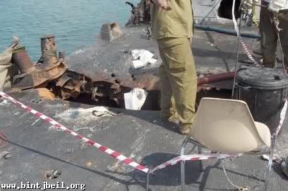

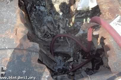

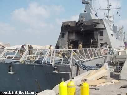

صور لساعر 4 التي تستهدفته حزب الله
و اصابته اصابة مباشرة
رد: الطراد ســـعــــر 5
ليس هدا هو الطراد الدي ضرب بصاروخ c801 من طرف المقاومة في حرب 2006 تموز ؟
أولاً : هو ليس نفس الفئة الأخر كان فئة ساعر 4 أما هذا فهو ساعر 5
ثانياً : الصاروخ الذى ضربه لم يكن c-801 بل كان الصاروخ الصينى c-802
