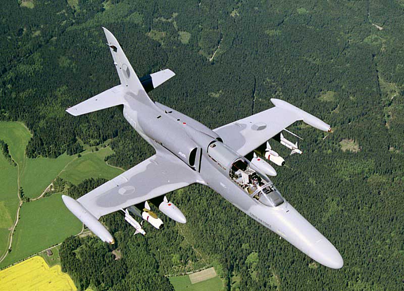

يستند تصميم طائرة L 159 على هيكل الطائرة ذات الأيروديناميكية العالية
تحتوى الطائرة L 159 على محرك مروحى عسكرى ، والكترونيات الطيران المتقدمة ، وأجهزة الاستشعار والملاحة . مهمات وعمليات الطائرة وتشمل:

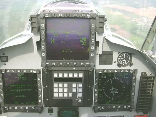

قمرة قيادة طائرة L 159 التشيكية
قمرة القيادة والتحكم لل L159 تتوافق مع التكوين للطائرات المقاتلة الحديثة
حيث تحتوى القمرة على شاشة عرض رئيسية ملونة (HUD)،
مع نظام تحكم فى الطيران ونظام ملاحة وتصويب للأسلحة متطور
يتم استخدام شاشات ملونة متعددة الوظائف لعرض معلومات الطيران والملاحة ووضع نظم الأسلحة.
قمرة القيادة محمية بطبقات من الدروع البالستية المركبة والسيراميك.
.ومع الاهتمام بالمتطلبات الحديثة للطائرات من حيث المحافظة على حياة الطيار : فقد تم تجهيز الطائرة بنظام قاذف للمقعد للحالات الخطرة بالاضافة الى نظام خاص لتوليد الاكسيجين للطيار بما يتماشى مع متطلبات الطائرات القتالية الحديثة

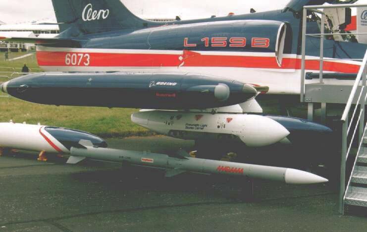

وقد تم تجهيز الطائرة بسبع 7 نقاط تحميل ، تتوزع كالاتى 3 تحت كل جناح +1 فى بدن الطائرة من الخارج
الطائرة L 159 لها القدرة على تسلق 47 متر فى الثانية الواحدة
الطائرة قادرة على حمل مجموعة واسعة من الأسلحة القياسية لحلف شمال الاطلسي ، بما في ذلك :
صواريخ جو جو من طراز AIM - 9 سايد ،
بالاتضافة الى قنابل الاسقاط الحر ، وصواريخ ارض جو ،وقنابل موجههة بالليزر ،

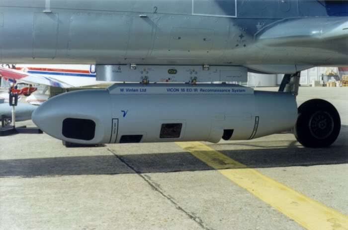

بالاضافة الى ذراع للتزود بالوقود ، وتتسلح ايضا ايضا ببودات استطلاع
الطائرة قابلة للتكيف لإضافة أسلحة جديدة ، بما في ذلك صواريخ جو جو متوسطة المدى وخاصة للحاضن ECM والخاص بالاستطلاع والتصويب والملاحة الليلية.

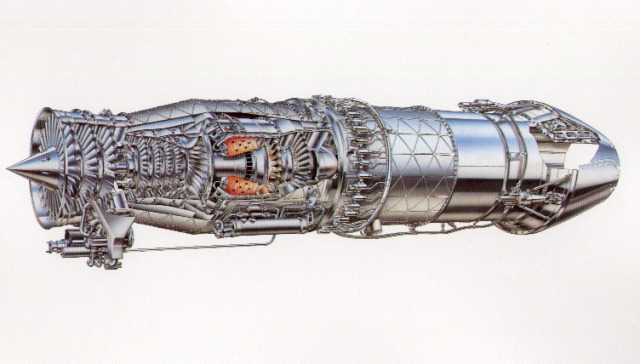

المحرك
تم تجهيز الطائرة بمحرك و ITEC هانيويل F - 124 GA - 100 with a Honeywell ITEC F 124-GA-100 engine developing a

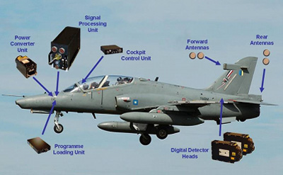

نظام الحرب الالكترونية فى الطائرة التشيكية L 159
هونظام Sky Guardian 200 ( اسكاى جاردين 200 )
وصف نظام Sky Guardian 200 للحرب الالكترونية
- هو جهاز رادار يستخدم المعالجات الرقمية لأعطاء تحليل دقيق للتهديدات التى تواجهها الطائرة فى الجو .
- هذا النظام يستخدم تقنية الفيديو لتحليل البينات للطيار واعطائه افضل الحلول فى حالات الاعتراض الجوى
( حيث يقوم نظام Sky Guardian 200 بجمع المعلومات والاشارات التى تم اعتراضها ، ثم يقوم بتمرير هذه المعلومات والاشارات الى برنامج معالج رقمى الذى يقوم بتحليل هذه المعلومات والاشارات ، الى نصائح وخيارات لطاقم الطائرة L 159 )
- نظام يوفر مجموعة من التدابير المضادة ، ويوفر خاصية توجيه القنابل الموجهه بالأشعة تحت الحمراء
- من المميزات الاخرى لنظام Sky Guardian 200 :
* نطاق تردد واسع ، مع وحدات وشرائح الكشف الرادارى تبدأ من ( 0.5 : 20) جيجا هيرتز
*معلومة اخيرة عن هذا النظام : انه من صنع الشركة العملاقة BAE Systems
صورة توضح قمرة القيادة بالطائرة ،والتى يكون بها معظم تجهيزات ووسائل عرض نظام الحرب الالكترونية

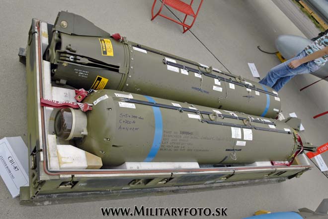

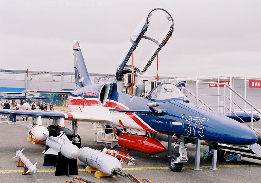

تسليح الطائرة L 159
الامرام
2- قنابل GBU (العائلة الكاملة )

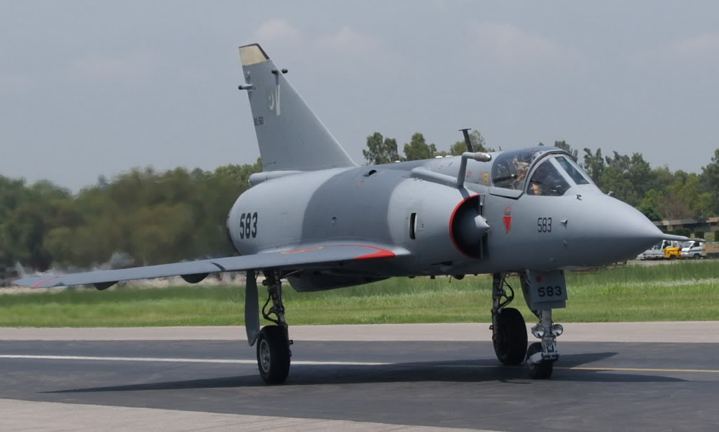

لمولود الثالث : GRIFOO P2 800 أو GRIGGO -M
قمرة قيادة الميراج روز الباكستانية
* هذا هو الرادار الذى استخدم فى ترقية الطائرات( ميراج 3) MIRAG 3 لبعض الدول

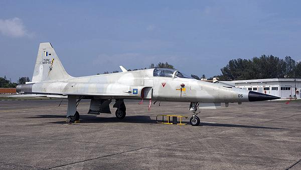

* واستخدم هذا النظام ايضا فى ترقية طائرات (الاف 5)
F-5 ES السنغافورية
طائرة F-5ES سنغافورية

* با كستان اختارت الرادار GRIFOO P2 800 لترقية اسطولها من عائلة الميراج 3
* الرادر GRIFOO P2 800 على حسب كلام الشركة المصنعة فأنه يعادل اويمتاز قليلا عن الرادار الامريكى 66 APG المستخدم على الطائرات الاف 16

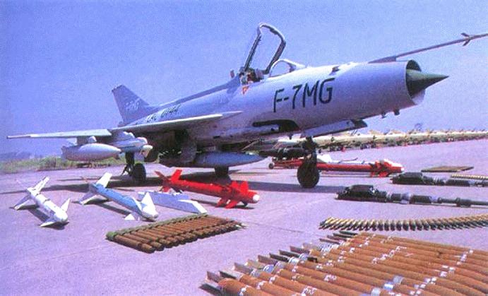

المولود الرابع : GRIFOO -7 احدث افراد عائلة الرادارات GRIFOO
* صمم اساسا للتركيب على متن المقاتلات F-7 الصينية
صورة لطائرة الاف 7
