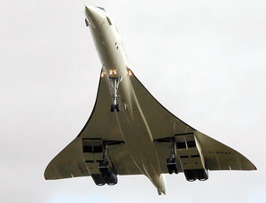

الكونكورد.. طائرة الأرقام القياسية
يبلغ طول الطائرة الكونكورد 204 أقدام، قابلة للتمدد من 6 إلى 10 بوصات أثناء الطيران بسبب الحرارة الشديدة لهيكل الطائرة من جراء سرعتها الرهيبة. وتبدو الطائرة في السماء داخل ردائها الأبيض المصنوع من طلاء خاص تم تطويره كي يتواءم مع تلك التغيرات، إضافة إلى قدرته على تشتيت الحرارة الناشئة عن الطيران بسرعة تفوق ضعفي سرعة الصوت.
ويبلغ طول الجناح 83 قدما و8 بوصات وهو ما يقل كثيراً عن الطائرات التقليدية التي تسير بسرعة أقل من سرعة الصوت، حيث تسير الطائرة الكونكورد بطريقة مختلفة كلية مستخدمة أسلوب "الدوامة التصاعدية" لإنجاز مهمتها الاستثنائية.
وأهم ما يميز هذا النسر الطائر هو ذلك الأنف المتدلي من المقدمة، ولعل ذلك ما يتيح أفضل رؤية ممكنة للطيارين عند الإقلاع والهبوط. ويمتاز هذا الأنف المتدلي بأنه ناعم وحاد أشبه بالإبرة، وعلى قدر من الطول، بما يضمن أقصى اختراق ممكن للهواء، حيث ينساب الهواء على جانبي الطائرة محدثاً أقل احتكاك ممكن.
وقد تم تصميم محرّكات الكونكورد الأربعة من نوع رولز رويس / سنيكما أوليمبوس إس 593 خصيصا، بحيث تعطي أكثر من 38.000 رطل (17.260 كلجم) من الدفع لكلّ مرة يعاد فيها عملية التسخين، حيث تزود هذه العملية المحرك في المرحلة النهائية للتسخين بالوقود اللازم لإنتاج القوّة الإضافية المطلوبة للإقلاع والانتقال من مرحلة التسخين إلى الطيران الأسرع من الصوت. وهو ما يتيح للطائرة سرعة إقلاع تبلغ 360 كم/ ساعة.
وتعد هذه المحركات النفّاثة هي الأقوى بالنسبة لمجال الطيران التجاري. وتتطلب خطة الطيران في المسافة بين باريس والساحل الفرنسي للأطلنطي على سبيل المثال، الاستواء على سرعة أقل من سرعة الصوت يتم تحديدها بـ 0.93 ماخ (الماخ هو سرعة الطائرة في الهواء مقارنة بسرعة الصوت) على أن يكون ذلك على ارتفاع حوالي 9.000 متر، بعدها تبدأ الطائرة في القفز بسرعة للوصول إلى سرعة الإقلاع والارتفاع المطلوبين، ويؤدي فارق السرعة ما بين الوضعين إلى حدوث تغير في ديناميكية الطائرة للانتقال من الطيران بسرعة أقل من الصوت إلى سرعة أخرى أعلى من الصوت، وللتغلب على هذا الوضع، يتم نقل الوقود داخل الطائرة باستخدام نظام الدفع من الخزانات الموجودة في المقدمة إلى الخزانات الموجودة في المؤخرة.
وفى أثناء الحالة الانتقالية بين الوضعين السابقـين ( بين 1 ماخ و1.6 ماخ)، تزداد مقاومة الهواء بشكل حاد، في هذه اللحظة يتم كسر حاجز الصوت( يادارسين القاز داينمكس AE325). وبمجرد الوصول إلى 1.7 ماخ، يقوم الكابتن بإيقاف عملية الاحتراق الداخلي. بعدها تزيد سرعة الطائرة جدًّا لتصل إلى 2 ماخ أو 2200 كيلومتر في الساعة (1350 ميل/ ساعة)، أي أكثر من ضعفي سرعة الصوت، والتي تمثل السرعة المستهدفة للطائرة، بينما يتراوح الارتفاع المستهدف بين 16.000 إلى 18.000 متر ( 52.000 قدم/ 59.000 قدم) لتعبر بذلك المسافة بين لندن ونيويورك في قرابة 3 ساعات ونصف، وهو ما يعد زمناً قياسياً بالمقارنة بالطائرات الأقل سرعة من سرعة الصوت.
يشار إلى أن سرعة إقلاع الكونكورد تصل إلى 225 عقدة ( قرابة 360 كم / ساعة ) بما يعادل 250 ميل في الساعة، مقارنة مع 165 عقدة بالنسبة للطائرات التي تسير بسرعة أقل من سرعة الصوت (من المعروف أن سرعة الصوت تتغير مع تغير الحرارة، حيث ينتقل بسرعة 740 ميلا في الساعة على مستوى البحر، ولكنه ينخفض إلى 66 ميلا في الساعة فوق 36000 قدم فوق سطح الأرض، حيث تنخفض حرارة الجو).

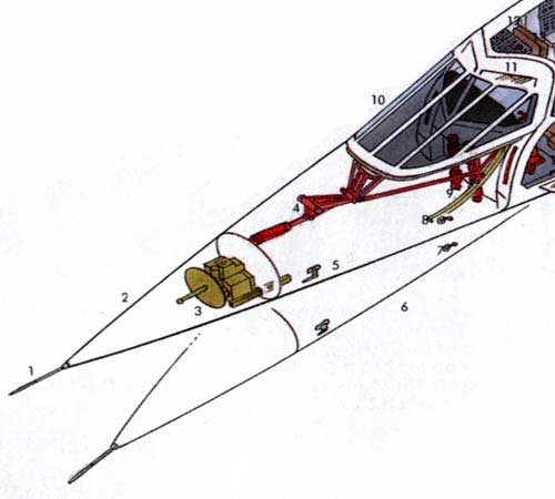

مقدمة الطائرة
[SIZE=+1]1. Pitot Head
2. Radome
3. Weather radar scanner
4. Visor Hydrauilc jack and retraction linkage
5. Secondary pivot head
6. Droop nose : Down position
7. Incidence probe
8. Visor rails
9. Drooping nose hydraulic jack
10. Retractable visor 11. Internal Windscreen panels
[/SIZE]

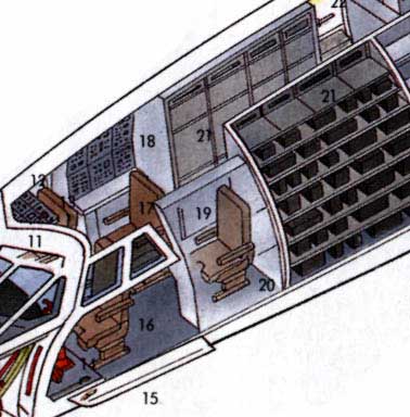

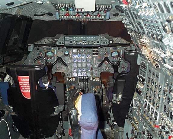

Cockpit
[SIZE=+1]12. Overhead switch panel [/SIZE]
[SIZE=+1]13. 1st Officer's seat [/SIZE]
[SIZE=+1]14. Control column and rudder pedal [/SIZE]
[SIZE=+1]15. Nose Strake [/SIZE]
[SIZE=+1]16. Captain's seat [/SIZE]
[SIZE=+1]17.Flight engineer's seat [/SIZE]
[SIZE=+1]18. Engineer's instrument panel [/SIZE]
[SIZE=+1]19. Port circuit breaker panel 20. Observer's seat 21. Avionics equipment racks [/SIZE]

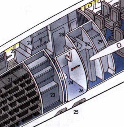

FRONT FUSELAGE
[SIZE=+1]22. Starboard service door
23. Gallery units (port & starboard)
24. Cabin attendant's folding seat
25. Cabin air spill ducts
26. Forward main entry door
27. Storage Locker
28. Forward Toilet
29. Wardrobe 30. Front Passenger cabin
[/SIZE]

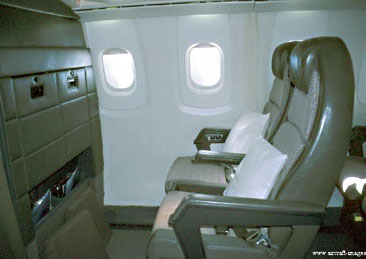

مقاعد الركاب

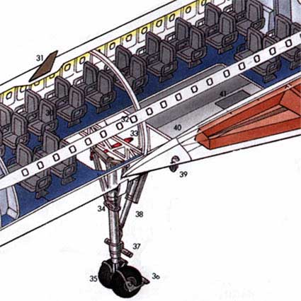

FORWARD CABIN AND FRONT GEAR
[SIZE=+1]30. Front Passenger cabin
31. VHS Aerial
32. Cabin Window panels
33. Nose undercarriage hydraulic jack
34. Nose under carriage leg strut
35. Twin nosewheels, forward retracting
36. Spray guard
37. Hydraulic steering jacks
38. Telescopic drag strut
39. Retractable landing lamp 40. Forward baggage hold 41. Ventral baggage door
[/SIZE]

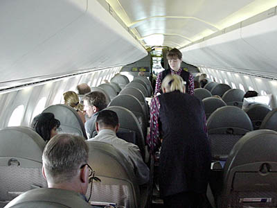

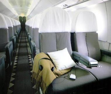

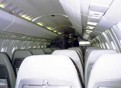

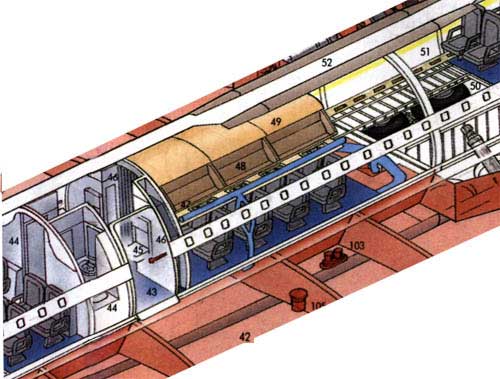

AFT PASSENGER CABIN
[SIZE=+1]42. Forward integral trim fuel tank
43. Mid-cabin entry/emergency door (port & starboard)
44. Toilets (port & starboard)
45. Cabin attendant's folding seat
46. Stowage Lockers
47. Overhead passenger service units
48. Hand luggage lockers
49. Cabin roof trim and lighting
50. Starboard main under carridge : stowed position
51. Cabin wall trim panelling
52. ADF aerial firings
103. Fuel transfer pumps 105. Fuel Accumulator
[/SIZE]
BA Concorde Cabin 2001
Air France Cabin 2001
BA Concorde 1995 Aft Cabin
