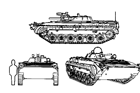

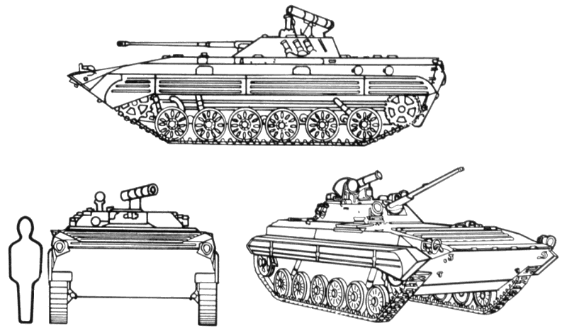

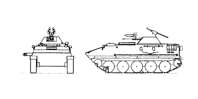

لكن استاذي اريدك ان تنظر للتصميمات التالية :
BMP-1
BMP-2
التمساح الاردنية :
المدرعة الصينية type 85 :
كل التصميمات السابقة استاذي الفاضل لها نفس الشكل العام في رجوع المدفع الي الوراء .

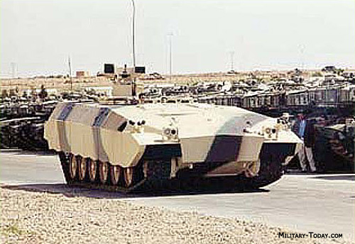

اخي الوكا انظر الرسم لتفهم ما المقصود ....
الفهد في الاعلي والراتل في الاسفل ، وطبعا الفارق واضح ان الفهد لا تستطيع استهداف الاهداف التي تكون منخفضة ، وكنت قد شاهدت فيديو عن حرب اكتوبر يقول ان الدبابات السوفيتية من طراز T-55 لم تكن ندا للسنتروين بسبب عامل انخفاض البرج ....
