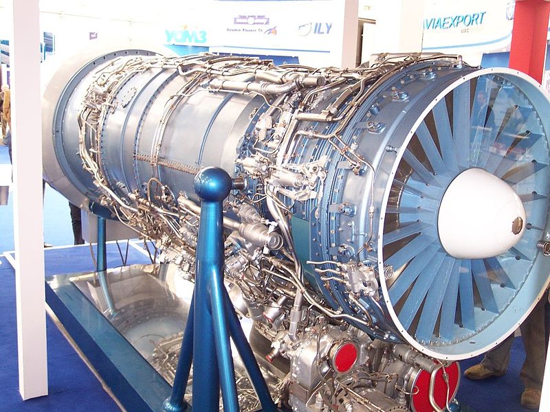

المحركات
محرك روسى
  • محرك صينى مثيل المحرك الروسى

و طبعا المحركات لا غبار عليها فمحركها هو نفس محرك طائرة السوخوي 27 الروسية وهو محرّك قوي​
