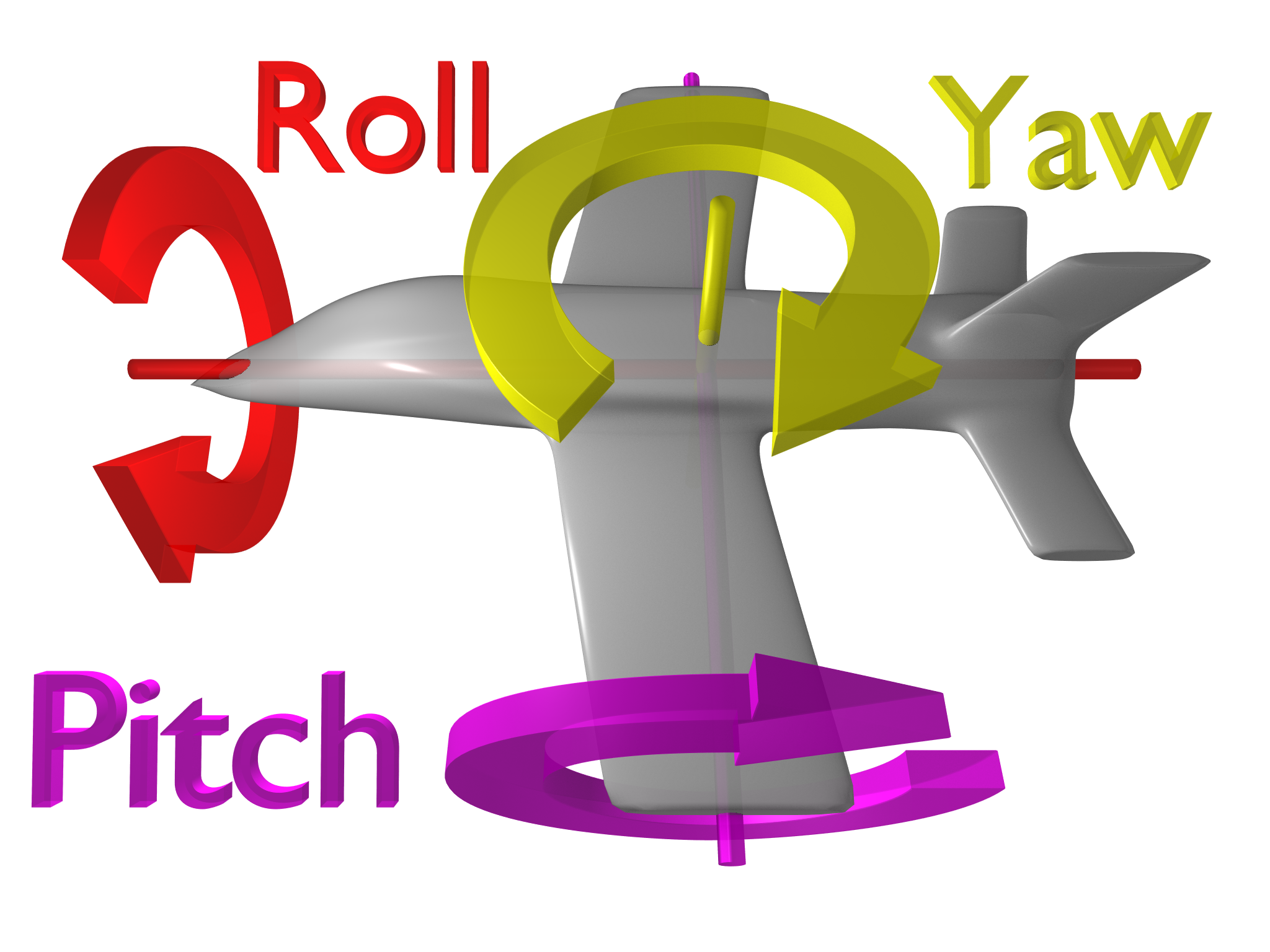

اما الطائرات التي تحتوي علي اكثر من 20 مقعد فهي الزاميا يتم تحديدها من منظمه الطيران الدوليه و هناك ثلاث انواع من مستويات التحكم في الطائره تتعلق هذه المحاور باداره الدوران في ثلاث ابعاد مختلفه و هذه الابعاد هي
البعد roll و البعد pitch و البعد yaw كما هو موضح في الصوره

نعود مره اخري للمحاور كما قلنا هناك ثلاث مستويات للتحكم و السيطره علي علي الطائره المستوي الاول يعتمد محور فردي يتحكم في البعد رول فقط roll
و هذا المستوي من الطيارات الاليه هي ايضا معروفه بتحديد مستويات الجناح (wing levellers)
و التي تعكس محدوديتها
اما المستوي الثاني و هو المحور ثنائي الابعاد يقوم فيه الطيار الالي بالتحكم في مستويان من المحاور المحور بيتش (pitch and roll)
و المحور رول و المستوي الثاني المذكور اكثر قليلا
قدره في السيطره و له قدره علي تصحيح درجه انحناء الطائره في البعدين و يستطيع تلقي بيانات مدخلات من موجات راديويه من انظمه الملاحه لتوفير توجيه الطائره بطريقه اوتوماتيكيه بمجرد اقلاع الطائره و حتي الهبوط
اما المستوي الثالث فهو المستوي الذي يتحكم في ثلاث محاور
(pitch and roll and yaw )
و هو غير مطلوب في كثير من الطائرات الصغيره
الثلاث محاور:
المحور pitch و الزعانف السوداء توضح السيطره علي ابعاد الطائره
المحور roll و الزعانف السوداء توضح السيطره علي ابعاد الطائره
المحور yaw و الزعانف السوداء توضح السيطره علي ابعاد الطائره

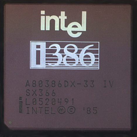

تفاصيل انظمه الحواسب الاليه:
الاجهزه من نمطيه الطائرات الضخمه مجمعه من خمس معالجات مركزيه من نوع 80386
و هي مختبره بفاعليه و غير مكلفه و الاصدارات الجديدة التي يجري تنفيذها هي مقاومه للإشعاع
و مصممه بقوه لاستخدامات الفضاء الجوي
الانظمه الحاسوبيه القديمه محببه في الاستخدام لانها اتسمت بالدقه في العمل و الجوده كما انها رخيصه
