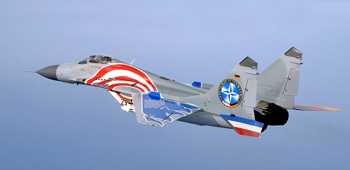

الميج 29 تزودبـ 4 صواريخ مضادة للسفن مع اربع صواريخ جو جو R-77 مع مع تانك وقود تحت البدن 1900 لتر وامكانية اضافة صاروخى R73M2 على اطراف الاجنحة

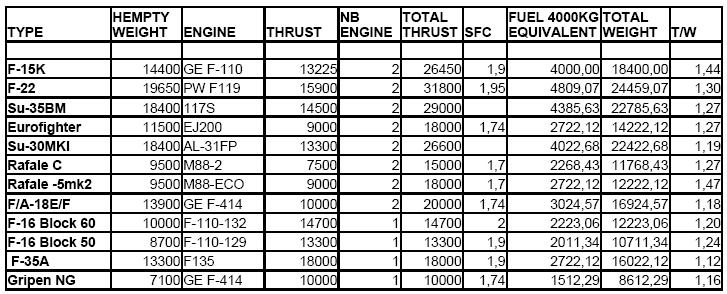

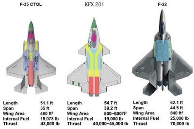

مقارنة بين اليورفيتر او والاف 35 :-
- نفس قوة الدفع
- نفس كمية الوقود العادية
- الاف 35 وزنها اعلى بـ 2 طن على الاقل
- اليورفيتر اجنحتها اكبر بـ 17 %
- الفاعلية لكل طائرة طبقا للتجهيزات الجوية لها
- الاف 35 لا تتمتع بحمولة تسليح جيدة فى نظام البصمة الرادرية المنخفضة
(4 نقاط تحميل فقط ) و ( سلاحين هجوميين فقط )
- الاف 35 لها مرونه اكبر فى الهجوم التقليدى بدون بصمة رادراية منخفضة
- لا خزانات وقود جوية للعمليات الجوية
- لا تحمل بخزان وقود او ثلاثة خزانات كتجهيز عام للمقاتلات
فقط 4 نقاط ثقيلة فى حالة وجود اكثر من 2 صاروخ امرام تحملها

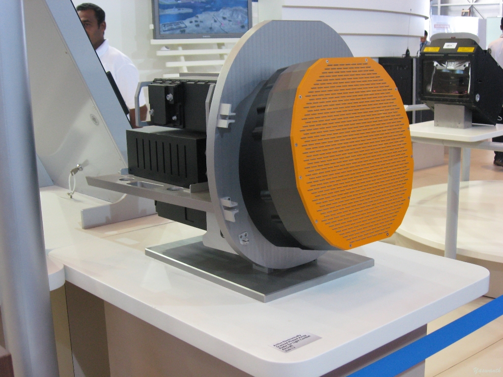

رادارات AESA :
يطلق عليها سوبر رادار
- تتبع المسارت الجوية
- تقدم انماط متداخلة
- عالية الاداء
ولكن ايضا اكثر من ذلك حيث تقدم اسهاماتها :-
- الاعاقة
- الاجراءات الالكترونيه المضادة
- الاتصالات
- الاسعار تتجه الى الهبوط بشكل سريع

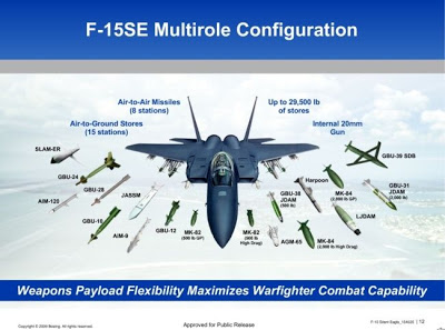

الطراز F-15SE رفض بيعه للسعودية ورفض بيعه لاسرائيل وان كان سبب رفض بيعه لاسرائيل هو ان امريكا تحث اسرائيل على شراء اف 35 التى تعانى من مشاكل متعددة وخروجها عن مسار برنامجها بشكل كبير فى التكاليف والاداء
ولكن مع هذا يلوح ببيعه لليابان وكوريا الجنوبية وسنغافورة وتحاول الكويت شراءة لها مع الاف 18 التى لم تخضع لبرنامج تحديث جيد حتى الان وربما تسمح اامريكا ببيعه للكويت بعد انهاء صفقة الاف 15 كية للسعودية
يرفض الامريكون حتى الان رفضا مطلقا دمج انظمة الصواريخ الحديثة فى صفقات السلاح للدول العربية مثل الصواريخ JSOW JASSM
مهما دفع العرب من ارقام فلكية فى الصفقة لضمان نزع مخالب تلك الطائرت حماية لاسرائيل

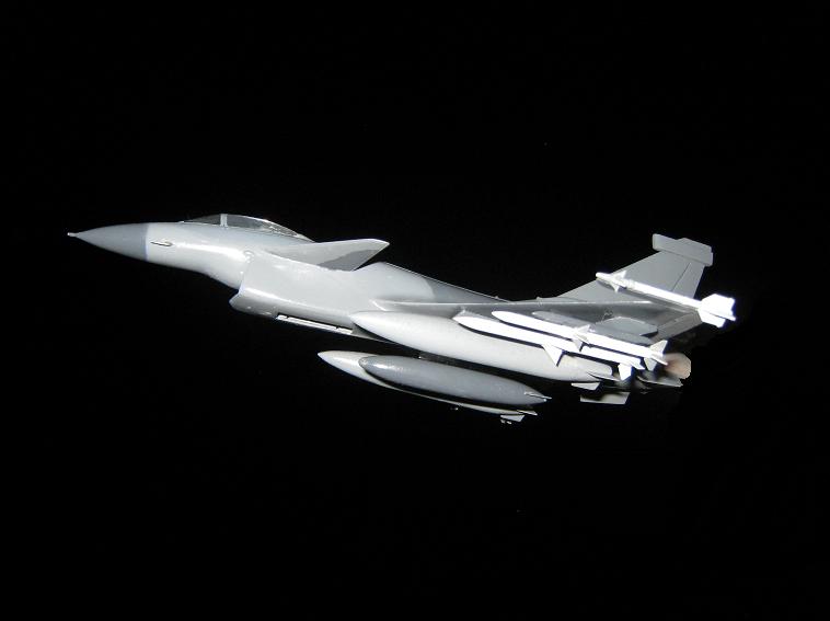

الرافال
الرافال الفرنسية طائرة ضحية سياسة الحكومة الفرنسية وسؤ ادارة البرنامج من داسو فرغم اغلاق داسو خط انتاج الميراج 2000 لقطع اى مشترايت جديدة لها لدفع الرافال فى السوق الدولية اغلقت الولايات المتحدة اسواق كوريا وسنغافورة امام الرافال
الرافال ارتفعت اسعارها بشكل كبير فبدلا من 70 مليون دولا فى نهاية التسعينات اصبحت تشتريها القوات الجوية الفرنسية عام 2006 بمبلغ 101 مليون يورو
وتعرض على الامارت بين 11-13.5 مليار دولار لعدد 60 طائرة وان كانت تعانى فرنسا من ضغوط امارتية كبيرة لتطوير الطائرة الكترونيا بشكل جذرى يفوق مطالب القوات الجوية الفرنسية اوحتى قدرة الرادارREB2 AESA المخصص لها وسوف تشارك الامارت فى تطوير الطائرة ضمن برنامج تطوير قيمته 2 مليار دولار وفى نفس الوقت سيتم تطوير المحرك فقط لقدرة 20000 رطل وتخلت الامارت عن تطوير المحرك بقدرة 22000 رطل على ما يبدوا واكتفت بالتطوير الفرنسى ويبدوا ان الفرنسيون يضعون
حلول اخرى حيث تخضع الان شركات تصنيع السلاح الفرنسية والاوربية MBDA
لبرنامج تخفيض وزن الاسلحة والذخائر باستخدام مواد متطورة فى صناعة هياكل ومكونات الصواريخ والقنابل وكافة الذخائر كذلك ستحاول داسو عدم زيادة وزن الطائرة باى حال من الاحول عن 9.5 طن حتى يستمر اداء الطائرة بشكل جيد
ودمج مزيد من الذخائر الخفيفة بدون استغلال النقط الرئيسية
واكبر عيوب الطائرة المحرك M88 وقدرة دفعه المتدنية والغاء فرنساا برامج التطوير الاساسية له منذ فترة طويله M-88 3 / 4 والتى كانت فى النهاية ستقدم قوة دفع 110 KN بدلا من 75 KN كما هو حاليا وفى نفس الوقت النسخة ECO المقترحة زادت وزن المحرك 10 %
البرازيليون يرون العرض السويدى كعرض تقنى ومالى افضل وان كان الرئيس البرازيلى هو من يقف وارء العرض الفرنسى وجعل اتخاذ القرار بعد انتخابات الرئاسة البرازيلية ورفضت البرزيل العرض الامريكى للاف 18 لاسباب تتعلق بسياسة امريكا فى امريكا اللاتينية
الرادر AESA الفرنسى متاح للرفال فى الاسواق الدولية قبل بداية عام 2013
وهو ميزة عن اول رادار اوربى غربى خارج امريكا وروسيا يدخل الخدمة
اما عيوب الرافال فهى عدم قدرتها على حمل واطلاق اكثر من صاروخ اكسوسيت واحد فضلا على ان فاعلية راس الاكسوسيت المدمرة ليست بالقدرة الكافية لاخراج فرقاطات مثل البيرى من الخدمة بصاروخ واحد
الفرنسيون يبحثون انتاج اسلحة جو ارض برؤس انفجارية صغيرة للاهداف الدقيقة بدون اصابة ما حولها باضرار وايضا سيتم وضعها تحت الاجنحة بدون الاخلال بمفهوم 3 خزانات وقود و 6 قنابل AASM مع صورايخ جو جو وعموما ملامح برنامج التطوير للامارت والقوات الجوية الفرنسية التى سينعشان برنامج الرافال بتطويرات جديدة ترفع مستواها

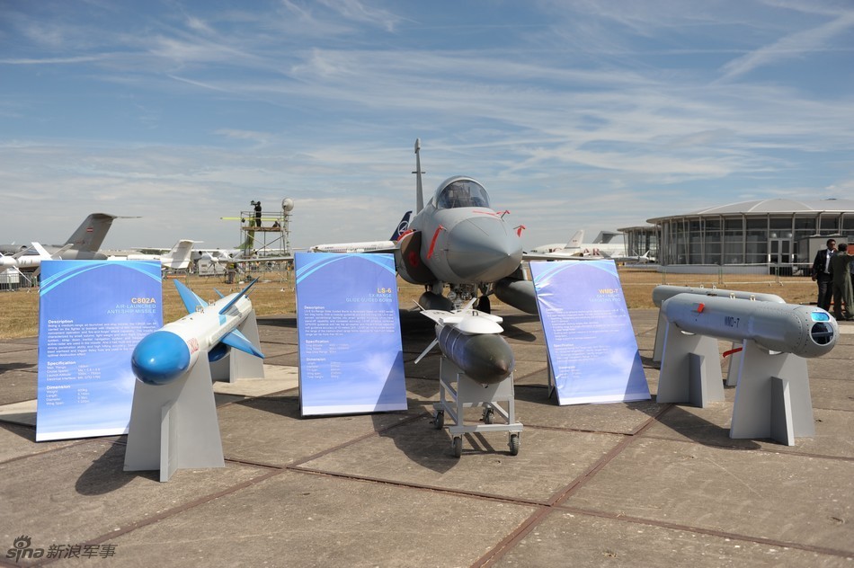

FC-1/JF-17
طائرة خفيفة جدا لها سوق دولى فى افريقيا وبنجلاديش وربما دول فى امريكا اللاتينيه
سرعتها 1.8 ماخ حمولتها 3.629 طن مداها 1352 كيلومترا وبخزانات وقود ثلاثية وبدون تسليح 3000 كيلومترا مزودة برادار مداه 75 كيلومترا لمطع ردارى 5 متر مربع متواضعة الااداء رخيصة لكن لا مستقبل لها اما مقاتلات جيل 4++ حيث ستكتشف من مديات بعيدة وتكون هدف صيد سهل وحملوتها الصغيرة من السلاح تجعل مرونتها التسليحية محدودة وقدرتها على الحراسة الجوية محدودة لمحدودية الوقود لديها 7 نقاط تسليح منها 5 تصلح للصواريخ والقنابل جو ارض و 4 نقاط للصواريخ جو جو طبقا للسياسة الشرقية فى اطلاق الصواريخ الايجابية لن تستطيع الطائرة سوى التعامل مع هدف واحد فيما وراء الرؤية نظرا لعدد صواريخ BVR المحدودو صاروخين
الطائرة صغيرة الحجم لاتحتوى حجرات كافية للانظمه الالكترونية والكهروبصرية مما يجعلها تستخدم نقاط التسليح المحدودة اصلا لديها التصورات بنسخ خفية او طائرةب محركين يعنى برنامج مختلف تماما فى الاساس وعموما اىتطوير لها لن يظهر قبل عام 2015 ووقتها يكون الباك اف ايه دخلت الاسواق وتكون اف 35 انتشرت مما يجعل الطائرة هدف دولى للتدريب عليها بمواصفتها المحدودة عموما الطائرة
وحتى المقارنة لها مع الميج 29 ظالمة للميج فالميج تحمل 8 صوريخ جو جو
فى تشكيلين 6 R-77 وصاروخين R-73M2 او 8 صواريخR-77 مقابل 2 صاروخ SD-10 وصاروخين PL-9C
اما الصواريخ جو سطح فتحمل JF-17 صاروخين C802 مقابل 4 KH35U
او 4KH 31
وهو بساطة يعنى ان قدرة الطائرة الفعلية لاتوازى الا نصف اداء مقاتلة مثل الميج 29
بخلاف المدى والسرعة والارتفاع وقوة الدفع مقابل الوزن والتسارع فالميج 29 سرعة التسلق 330 متر فى الثانية تتعادل مع ارسع طائرة غربية وتتمتع بقدرة دفع مقابل الوزن فوق 1.13 امام JF-17 فمتواضعة جدا التى سنرى مدى تواضع الادء بمقارنات مع المقاتلات الاخرى
حجم الميج 29 يتيح حجرات داخلية اكبر لانظمه الحرب الالكترونية وانظمة الاتصالات والتى تضطر JF-17 لاستغلال نقاط تسلح
البرنامج التطويرى الواعد لـ JF-17 ايضا مستقبل برنامج تطوير الميج 29 افضل حيث برمج تطوير المحركات تعمل وكذلك مختلف الانظمة مثلما تامل الدولتين المصنعتين للاف سى 1 تماما
عموما JF-17 تصلح فى مهام طائرت التدريب والاسناد الخفيف بديل طائرت مثل الالفاجيت وان كانت الطائرت L-15/Yak-130 منافس قوى لها وتواضع اداء الطائرة يجعل اى قوات جوية محترمة تنفر منها

الميج 29 بعدا اعادة تأهيل خطوط الانتاج والحصول على عقود صغيرة من سوريا ومينمار يتيح الروس الطائرت MIG-29M/M2/K/KUB
للتسويق الدولى ويتحون الطراز F او MIG-35-D للتسليم عام 2013
وتعانى الطائرت الميج من عيب اساسى هو ثقل الهيكل فالطائرة 15 % منها فقط من المواد المركبة ويرجع ذلك الى ضعف الروس فى تقنية الميتالورجى
اما الميزة التى يتيحها الروس الان هى عرض الرادار ZAUK-AE TR 1100 Module مع كل طائرت الميج 29/35 للتسويق الان خاصة مع انتهاء برنامج التطوير وقرب انتهاء الاختبارت النهائية لتكون على قدر كبير من المنافسة مع الطائرت الغربية الرافال واليورفيتر
Two variants of the Zhuk-A exist: the FGA-29, and the follow on FGA-35 which will boast an improved detection range of 200 km with 60 targets tracked, and engaging six of them the radar will also support a maximum mapping resolution of 1x1m in air to surface mode
اول طائرة روسية ستزود برادر Zauke AE ستكون MIG-29K التى تعاقد الروس على 24 طائرة منها للبحرية الروسية بدلا من السوخوى 33 التى انقضى عمرها الافتراضى
فى نفس الوقت الطائرة ميج 29 تقدم بمرونه اكبر بكثير من السابق فمثلا تسوق بعدد 8 نقاط تسليح بخلاف نقطة المنتصف ولكن عرض نماذج بنقطى تسليح اضافيتين على اطراف الاجنحه وهو ما يضح انه يمكن استنباط قدرات جديدة للطائرة
نفس الامر تعرض الميج 29 منذ فترة طويله بالذخائر الفرنسية AASM بدء من الطراز SMT وكما ذكرنا مرونة الروس فى ادخال اى تسليخ شرقى او غربى ميزة هامه جدا فهى اصبحت تتبع معاير الناتو MIL-STD-1553B سواء فى نقل البيانات او التسليح
الروس لا يمانعون على الاطلاق فى دخول طرف اخر يمتلك مكونات اكثر تقدما فى تزويد طائرتهم بها بدء من انظمه تعارف الطائرت الى انظمة الاتصالات الى انظمة حرب الكترونية وانظمه RWR اكثر تطور مما لدى الروس واكبر دليل على ذلك الدخول الفرنسى فى تزويد المبيعات الخارجية للسوخوى 30 بمكونات متعددة
العيب الاخر هو المحرك RD-33 Series 3 فرغم زيادة قوة الدفع الا ان عمر المحرك مازال نصف عمر المحركات الغربية المماثلة ربما يجهل البعض ان نصف المحركات العالمية قدرة دفع 18300 رطل هو من الطراز RD-33 عموما كليموف تعمل على تطوي رالمحرك بمستويات تطوير لعائلة المحركات AL-31 وتعد بخفيض الوزن اكثر من 150 كيلو جرما ورفع ساعات الصيانة بين العمرات وعمر المحرك وتخفيض التى جعلت الفترة بين العمرات تزيد 40 % باستخدام وتقنيات جديدة وربما تقليل مراحل الاحتراق والتشغيل لمحرك كما فعلت ساترون مع محرك AL-31
حيث تتيح كليموف الان محركات RD-33 بفترة TBO 1000 ساعة بدلا من 600 ساعة للطرازات الاسبق وللطراز RD-93
عموما اثناء كتابة الموضوع اخر معدل وصل له الروس متاح للتصدير الان و مقدم مع المفاتلات MIG-29M/M2 المزوبدة بالمحركات RD-33 Serise وصل TBO 1400 ساعة

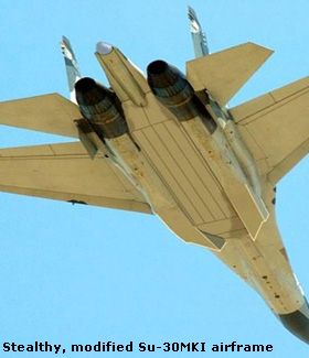

السوخوى 30
مازل لها زبائن وسيتمر رغم وضع السوخوى 35 فى التسويق الدولى منذ عامين ويرجع ذلك الى ان الدول التى تمتلك السوخوى 30 ترى لتوحيد الصيانة وتخفيض تكاليف التشغيل الاستمرار فى شراء هذا الطراز وتطويرة فالهند تستمر فى شراء هذا الطراز وتستثمر فى برامج تطوير لها وبرامج انتاج رادار AESA له
نفس الامر لباقى الزبائن ماليزيا والجزائر وفينزويلا
السوخوى 35 تعرض دوليا والعميل الوحيد الممتلك للطراز سوخوى 30 وطلب السوخوى 35 هو ليبيا بل طلب ايضا اعداد اضافية من السوخوى 30 مع طلبيته الاولى من السوخوى 35
تعانى السوخوى من مشكلة الروس الازلية الوزن الكبير لها فوزنها 18400 كيلو جرام بالمقارنة 14400 كيلو جرام للاف 15 F-15K
الروس ايضا جمدوا برامج تطوير المحركات لديهم للطراز AL-31 ومشتقاته الى 33000 رطل بن تزيد عن ذلك فى المستقبل واعلنوا انها سيتجهون الى المحرك Al-41 المشتق من المحرك AL-31 بقوة دفع تتراويح بين 33000-42000 رطل وهو بمروحة اكبر لن يصلح تركيبة على عائلة السوخوى 27-35
وبخلاف الهياكل والمحركات يقوم الروس الان بالاهتمام بالتطوير المستمر لكل الانظمه الرادارية والاكترونية مدفوعين بحجم المبيعات المستمر والمتزايد لعائلة السوخوى ويعتقد الروس انهم سيحصلون على مبيعات دولية للطائرت السوخوى 30/35 لعدد 300 طائرة خلال الخمس سنوات القادمة وهو رقم قابل للتحقيق عكس الاوربيين مجتمعين ليس متوقع تحقيق هذا الرقم لطائرتهم مجتمعة

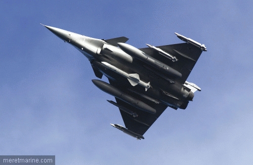

الرافال =
4 تانكات او خزانات وقود 2000 لتر +4 صواريخ ميكا وحمولة وقود كاملة الوزن 22400 كيلو جرام
اليورو فيتر =
4 خزانات وقود + 2 صاروخ اسرام او ايم 9 + 2 امرام الوزن 23500 كيلو جرام
Max TOW (carrier launch on CGD 07 campaign 21/06/2007) for a Rafale M demonstrated in NOUNOU configuration, 4 X 2.000 l + Refueling pod + 4 MICAs is now 22.2kg compared to Typhoon's MTOW 23,500kg...
مثال اخر
الرفال سرعتها 1.2 ماخ بخزان وقود فى المنتصف 1250 لتر و 6 صواريخ ميكا بينما سرعتها 1.3 ماخ 1.3 بـ 6 صورايخ ميكا بدون الحارق اللاحق
الاف 16 لا تستطيع سرعة اكثر من 1.1 بصاروخى ايم 9 فقط
اما الاف 35 فلا تصل الى سرعة ماخ باى من هذة التجهيزات على الاطلاق
Rafale cruises at M 1.3 FASTER with 6 AAMs, M 1.2 with 4 MICAs and a central 1.250 l weither F-16 canot do it at more than M 1.1 with ONLY TWO AIM-9s and F-35 doesnt supercruise at all
- الرفال سرعتها كروز 0.82 فى حالة حمولة عالية فى مهمة قتالية هجومية مزودة بـ
4 صواريخ ميكا + 3 خزانات وقود 2000 لتر + 2 صاروخ سكالب

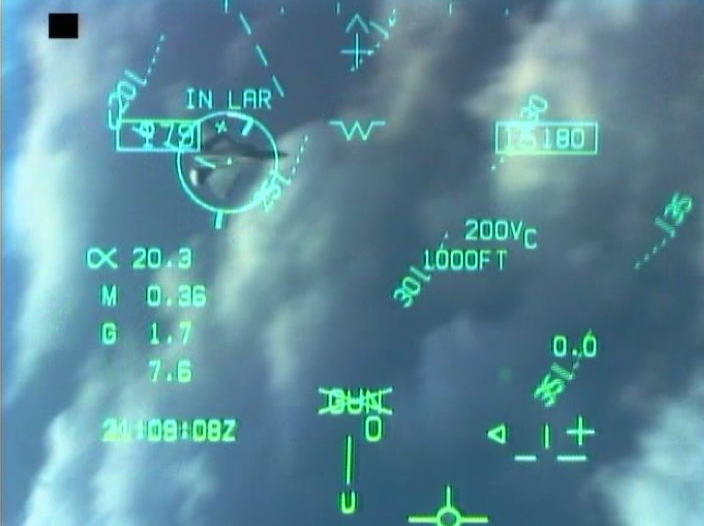

الرابتور تحت نيران الرافال
This image of a F-22 was taken by the SFO of a Rafale : The Raptor is obviously maneuvering hard in the vertical plane (noise up and post combution on) to catch up with an inverted rafale pulling G toward the ground. The F-22 is clearly not in a position for a gun or a fox2 kill.
As all the targeting data have been removed, it is also impossible to tell if the rafale has the upper hand : The SFO has a high of boresight capability, therefore the rafale probably took this picture without being able to get valid gun shot on the F-22. in addition, the big red cross could indicate that the F-22 is too close for a mica IR shot (which is less than 500m).
But the most interresting detail of this picture, is that the Raptor is not carrying any external tank despite what Mr Lake says in his article

مقارنة توضيحية بين قوة الدفع الى الوزن بحمولات مختلفة من الوقود

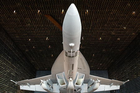

الرابتور تحت نيران الاف 18

الصين حصلت على تقنيات الرادار الروسى Zauke-AE للانتاج نسخ صينية خاصة بها لتجهيز المقاتلات الصينية بها FC-1 , J-10,J-11,JH7A
وظهر اول نموذج صينى مشتق فى نهاية 2008 عموما الرادار الروسى الذى بيعت تقنيته كان النسخة الاولى والجيل الاول واستغل الروس التمويل فى انتاج نسخه افضل منه تجهز بها مقاتلات MIG-29K & MIG-35

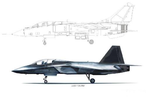

الصين من جهه اخرى يبدو انها حسمت امرها والغت شراءها الطائرة Fc-1 حيث الطائرة لاتصلح لمواجهة اى طائرت مستقبلية
كام ان الفارق السعرى الحقيقة بينها وبين الطائرة J-10 ليس كبيرا فهيكل الطائرة J-10 اعلن ان تكلفته 1 مليون دولار فقط مما يوضح ان سعر الطائرة J-10 وتكلفتها ربما كان منخفض جدا فالباكستان تصر على شرءها بـ 25 مليون دولار فى الدفعات الجديدة

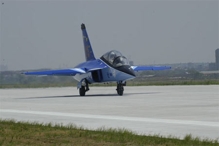

طائرة التدريب المتقدم L-15 AJT/LIFT منافس قوى لاشتقاق طائرت هجوم ارضى بدل من الفانتان
لصالح قواتها الجوية كطائرة رخيصة لاستبدال الطائرة فنتان وبعض من نماذج J-7 التى اقترب الاغلاق النهائى لخطوط انتاج هذا الطراز .

KFX-1
للانتاج المشترك لطائرة جيل رابع ++ او جيل خامس عموما الطراز الكورى المقترح مستواة اعلى من الطائرتين الرافال واليورفيتر

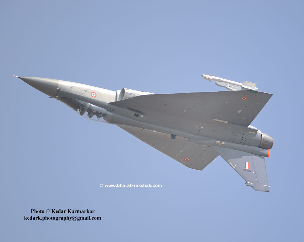

وبرنامج طائرتها LCA رغم فشل محركها كافارى الا ان الطلبات عليها بدءات فى التزايد لاستبدال اسطول الميج 21 بطاقة انتاجية 240 طائرة

- اذا اتجهنا الى اوكرانيا نجد ان اوكرنيا حسمت امرها وستنتج طائرة التدريب L-15 وتستخرج منها طائرة مقاتلة خفيفة الى ان يتم انتهاء برامج تطوير سلسلة محركات المقاتلات الذى يدار الان بالتعاون مع الصين لنقل تكنولوجيتها الى الصين فاوكرانيا الان تدير برنامج IL-9500 لمحرك قوة دفعة بين 9-11 طن وتدير برنمج اخر لمحرك قوة دفعة 15 طنا ويبدوا ان اوكراينا تتجه لاستخدام تصميمات صينية للمقاتلات مع محركاتها المحلية فى مقاتلات المستقبل اما على المديات القصيرة تعمل اعلى ادامه ما بحوزتها من مقاتلات الميج 29 والسوخوى 27

اضطرت باكستان الى تجهيز مقاتلتها JF-17 التى تنتجها بالتعاون مع الصين الى استخدام الرادرا الصينى KLJ-7 بعدما فشلت صفقتها مع فرنسا التى نالت من الهند عقد تطوير الميراج 2000 بـ 2مليار دولار بخلاف وجودد مقاتلتها الرافال فى السباق على صفقة 126 مقاتلة هندية فالغت عقد بـ 1.36 مليار دولار لتجهيز مقاتلات الدفعة الثانية الباكستانية 100 مقاتلة برادر RDY-3 ومجموعة افيونيكس وتسليح فرنسية
وحصلت الباكستان على قرض صينى بقيمة 800 مليون دولار لتمويل شراء 42 مقاتلة JF-17 كباقى 50 مقاتلة دفعة اولى لصالح الباكستان

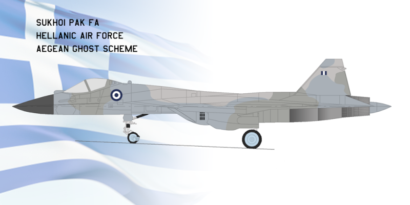

عموما هناك اهتمام يونانى بالطائرة PAK-FA فى المستقبل القريب
لتكن ندا للاف 35 التركية

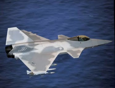

نصميم مقترح لنسخة بمحرك واحد للطائرة KFX-1
