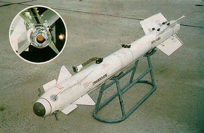

R - 73
بالنسبة للجيل الرابع من الصواريخ جو-جو قصيرة المدى جاء التقدم التقني الكبير من الاتحاد السوفييتي سابقا الذي قام بتطوير الصاروخ فيمبل آر - 73 (المعروف لدى دول حلف الناتو باسم AA-11 ARCHER) الذي هو فعلا جيل متقدم عن الصواريخ الغربية من هذا النوع وتم الإعلان عن هذا الصاروخ في عام 1986 ومازال هذا الصاروخ فعالا بدرجة كبيرة حتى الآن. لقد كان الدافع نحو قيام الاتحاد السوفييتي بتطوير الصاروخ R - 73 هو الاعتقاد السائد في ذلك الوقت أن الولايات المتحدة الأمريكية ودول حلف الناتو تقوم بتطوير الجيل التالي للصواريخ (سايد ويندر) تحت برامج سرية بينما في حقيقة الأمر كانت الولايات المتحدة وحلفاؤها مشغولة ومهتمة بتطوير صواريخ الاشتباك مع ما هو خارج مجال الرؤية المباشرة (BVRAAM) وهو الصاروخ المتقدم متوسط المدى جو - جو (الذي يشار إليه اختصارا بالأحرف AMRAAM) طراز AIM - 120 على حساب تطوير صواريخ الاشتباك مع أهداف داخل مجال الرؤية المباشر (WVR).
PYTHON4
لقد حقق الروس بذلك سبقاً في هذا المجال ولحق بهم في منتصف التسعينات الإسرائيليون حيث قاموا بتطوير الصاروخ بايثون 4 (PYTHON 4) ثم بعد ذلك تم تطوير الصاروخ الأمريكي سايد ويندر AIM - 9X. لقد تميز الصاروخ الروسي R - 73 أيضا بتكامله مع جهاز التسديد المركب على خوذة الطيار (HMS) مما يتيح الاشتباك مع الأهداف البعيدة عن خط البصر. وإذا أخذ في الاعتبار أن هذا الصاروخ يتم استخدامه مع عائلة الطائرات MIG - 29 وعائلة الطائرات Su - 27 اللتين تتميزان بقدرتهما العالية على المناورة فلا شك أن صدمة دول حلف الناتو كانت كبيرة نتيجة لمدى تقدم هذا الصاروخ.
تم فيما بعد تطوير نسخ جديدة للصاروخ R - 73 لها قدرة أكبر على الاشتباك مع الأهداف التي تبعد أكثر (من النسخ السابقة) عن خط البصر (حتى 60 درجة) وإذا تم الربط بين القدرات وقدرة الطائرات Su - 30 MK المجهزة بتقنية توجيه الدفع (Thrust - Vectoring) فإن التهديد يصبح خطيرا. لقد قلل بعض الخبراء من أهمية الأداء العالي الذي أظهرته عائلة طائرات السوخوي خلال معارض الطيران الدولية معللين ذلك بأن تلك المناورات العالية التي قامت بها تلك الطائرات هي لأغراض العرض فقط وليس لها أهمية أثناء القتال الحقيقي. بالرغم من تلك الإدعاءات فإن المناصرين لتلك الطائرة يقولون إن الجمع بين منظار التسديد المركب في خوذة الطيار (HMS) والصاروخ R - 73 يتيح لطيار الطائرة السوخوي وقتا كافيا ليرى ويطلق صاروخه خلال مناورة ما بعد التوقف. لقد كشفت محاكاة سرية تمت في الولايات المتحدة الأمريكية أنه يمكن لقائد الطائرة Su- 30 MK المجهزة بنظام توجيه الدفع أن يطلق صاروخاً موجهاً بالرادار، ثم يقلل من تسارعه ويغير اتجاهه ثم بعد ذلك يطلق صاروخا قصير المدى طراز R-73، وفي مثل تلك الحالة سيمكن لهذا الطيار في كل مرة أن يتفوق على أي طائرة أمريكية من النوع F-15C. ومن المعروف أن الطائرات سوخوي طراز Su- 30MK تم تصديرها لكل من الهند والصين وهي معروضة حاليا في السوق العالمي.

*الصاورخ الروسي 73- R الذي تنتجه شركة فيمبل:
يعتبر هذ الصاروخ بداية الثورة في تقنية الصواريخ خفيفة الحركة للقتال القريب ولقد دخل الخدمة في عام 1986 ومازال ينظر إليه على أنه صاروخ خطير للغاية، وتوجد نسخ أكثر تطورا من تلك النسخة سواء تحت التطوير أو في مرحلة التصميم.
وتتميز تلك النسخ بأن لها أوضاعا قتالية يمكن فيها أن تشتبك مع الأهداف التي تبعد كثيرا عن خط البصر كما أن لها خفة حركة أكبر.
يصل مدى الصاوخ R-73 إلى 30 كيلومتراً ويستخدم محركا صاروخيا يعمل بالوقود الصاروخي الجاف. كانت النسخ الأولى تتيح إمكانية الاشتباك مع الأهداف التي تنحرف بزاوية 45 درجة عن محور الطائرة وتم تطوير نسخ متقدمة يمكنها الاشتباك مع الاهداف التي تنحرف حتى 60 درجة. تفيد التقارير أن شركة فيمبل تقوم بتطوير جيل تالٍ للصاروخ R-73 تحت اسم K-30 وتفيد المعلومات أن هذا الصاروخ الأخير سيكون قابلا بشكل كامل للتوجيه وسيحتوي على وسيلة للتحكم في الذيل. وعلى عكس الصاروخ R- 73 لن يحتوي على أسطح تحكم أمامية. من المحتمل أن يتم تطوير هذا الصاروخ في شكل نسختين يتم توجيه إحداهما باستخدام التصوير الحراري بالأشعة تحت الحمراء والنسخة الأخرى باستخدام التوجيه بالرادار السلبي (أي يتم توجيهه على انبعاثات الرادار من الهدف).
