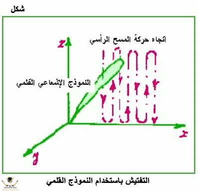

المختصر جدا فى هذا التعريف الدوائر الرقمية المعقدة جدا ويمكنها اختصار الخطوات الى اقصى حد ممكن .
اما الشعاع الرادارى ذو حيز ضيق :-
يسمى فى بعض الاحيان شعاع قلمى يعنى يمكننى المسح الافقى والراسى واستخدام الحركات الغير منتظمة تبع حركة الهدف لكن فى حيز ضيق جدا دون فصوص جانية .
مثل هذا الشكل .
