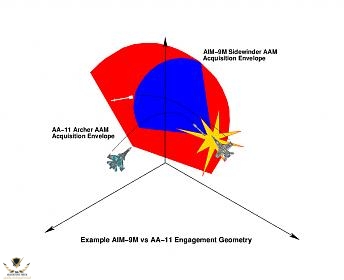

صديقي توب الصاروخ بايثون 5 والصاروخ الاماني Iris-t هما من الصواريخ المتطوره وهما يمثلان خطوه للامام للصواريخ المستقبليه التى يمكن اطلاقها من اي زاويه ...ولكن زاوية الاطلاق تكون محكومه دائما اما بال Ir Seeker Bore Sight في الصواريخ مثل ر-73 او بايثون4 او التوجيه الراداري ولهذا فان الزاويه ستكون دائما محدوده مهما بلغ التطور (طبعا هناك الفكره في السو-27 والرادار الخلفى ) ولكن في النهايه المميز هو معدل الالتفاف الغير طبيعي لهذه الصواريخ حيث انها تستطيع الالتفاف اذا اخطات والدوران حتى لو مرت الطائره واصبحت خارج زاوية البصر
وهذه الصور لتوضيح التميز لهذه الصواريخ
المرفقات
    10.4 KB · المشاهدات: 115

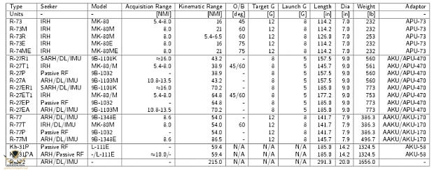

هذا جدول بالصواريخ الروسية ممكن ينفعكم
attachment.php
المرفقات
    42.4 KB · المشاهدات: 212
