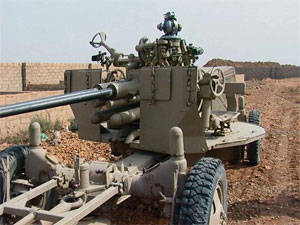

المدفع المضاد للطائرات عيار 100 مم
KS-19
في عام 1949 حل هذا المدفع محل المدفع 85 مم كمدفع رئيسي ثقيل مضاد للطائرات في جيش الاتحاد السوفيتي "سابقاً"، وقد استبدلت بالصواريخ أرض/جو، مع أنه ما زال أعداد منها في الاحتياطي وفي أيدي وحدات المدفعية التابعة لقوات الميليشيا.
سُلحت به دول حلف وارسو "سابقاً" ودول أخرى، وينتج الصينيون المدفع باسم نموذج 59.
والمدفع من النوع التقليدي المحلزن، وله كتلة مغلاق تنزلق رأسياً ويطلق بالمشعل "المفجر" وعلى المدفع مخفف صدمة متعدد الفتحات، ونظام ارتداد هيدروليكي هوائي.
وللمدفع مدك كهربائي وجهاز لضبط الطابات، ويشترك الجهازان معاً في ضبط الطابات عند تعمير القذيفة.
والحاضن صليبي الشكل، ومحمول على أربعة عجلات، وله مساند، وروافع ترفع العجلات عن الأرض عند الاشتباك، كما يركب لوح معدني لوقاية أفراد التسديد، والقاعدة تعمل كلياً بالكهرباء بوساطة مصدر قوى خارجي.
ويمكن التسديد إما من الحاضن عن طريق تتبع المؤشر على قرص مدرج، أو بواسطة التحكم من بعد عن طريق جهاز تنبؤ بالمعلومات اللازمة للتحكم في كل من الارتفاع والاتجاه وضبط الصمامة.
يستخدم هذا المدفع عادة مع الرادار SON-9A وجهاز التنبؤ AZAO-6/19 ولكن أشارت بعض التقارير أنه يستخدم أيضاً بنجاح مع الرادار SON-4 "ويف" وجهاز التنبؤ BUAZAO-7.
1. بلد المنشأ: الاتحاد السوفيتي سابقاً.
2. الاستخدام: مدفع مضاد للطائرات مقطور.
3. الدول المستخدِمة: أفغانستان، الجزائر، بلغاريا، الصين، كوبا، غينيا، العراق، كوريا الشمالية، المغرب، نيكاراجوا، رومانيا، الصومال، السودان، سورية، فيتنام.
