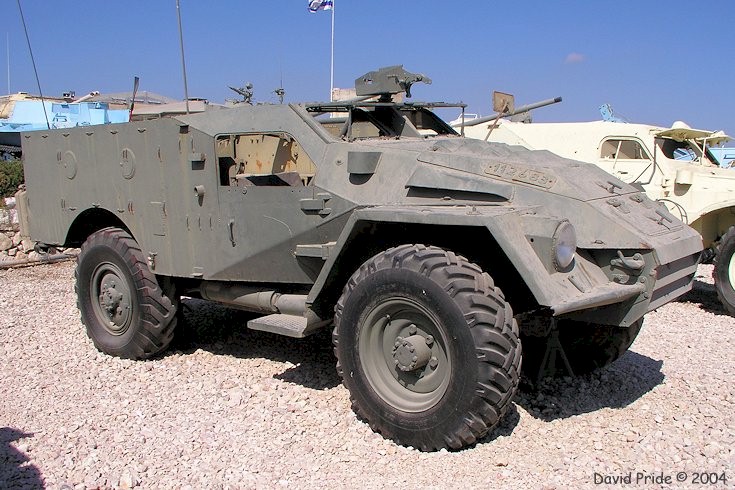

مصنع قادر انتج عربه وليد التي هي مبنيه اعتمادا علي تصميم عربه ال BTR-40 والمشابهه لعربه ال BTR-152 وهي بسته عجلات 6x6
مدرعه وليد 4x4المصريه التي انتجها (( سابقا )) مصنع قادر
مدرعه BTR-40
عربه BTR-152 مصريه 6x6 ، سوفيتيه الصنع
ليس لها اي علاقه بbtr وهي مبنيه علي شاسيه deutz الماني
