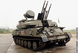

ان المتتبع للتطورات التكنلوجية في مجال الحرب الجوية قد يقول بدون تردد ان النصر فيها اليوم من دون منازع هي لمن يملك طائرات شبحية وصواريخ كروز ومضادات صاروخية ارضية حديثة حيث لا مجال للاسلحة القديمة مثل المدفعية المضادة للطائرات والتي تسود فكرة انها غير فعالة في حربنا المعاصرة.لكن احداث بعض الحروب المعاصرة بينت خطا هذه النظرية ومنها حرب الخليج الثانية التي دمرت فيها اغلب وسائل الدفاع الصاروخي العراقي ومع ذلك افلحت المدفعية م/ط باسقاط اكثر من مائة هدف جوي لقوات التحالف اما في الحرب الاخيرة على العراق فقد اسقطت عدة مروحيات وكذلك طائرة مقاتلة فوق بغداد في الايام الاخيرة دو ان نذكر الاصابات الكثيرة التي لحقت بالطائرات الامريكية والبريطانية حيث ذات مرة حطت طائرة استطلاع امريكية عملاقة فوق مطار تركي بعد اصابتها بالنيران العراقية كذلك هناك روايات تقول ان طائرات الشبح كانت تناور لتتجنب هذه النيران نظرا لكثافتها العالية وفي الايام الاولى للحرب اطلق الامريكيون حوالي 500 صاروخ كروز على اهداف عراقية لكن 21 منها دمرت بنيران المدفعية م/ط فهذا السلاح فعال في مقاومة التفوق الجوي حتى مع وجود تشويش كثيف وحرب الكترونية
تكمن نقاط قوة هذا السلاح فيما يلي=
-رخص ثمنه وثمن ذخيرته مما يمكن من صنع اعداد هائلة منه
-سهولة التدريب عليه وعدم تطلبه مستوى تعليمي كبير مما يحل مشكلة الكفائة وخسائر الاطقم يمكن تعويضها بسهولة وحتى النساء يمكنهن استعماله
-كثافة النيران
-صعوبة تحديد مواقع انتشاره خاصة اذا لم يكن به اي نظام توجيه
-القدرة على مواصلة التصدي حتى مع انقطاع الاتصال بالقيادة
-فعالية كبيرة ضد الحوامات وطائرات الاستطلاع
-فعالية كبيرة على الارتفاعات المنخفضة
نقاط ضعفه هي=
-فعالية محدودة على الارتفاع المتوسط والعالي
-صعوبة التصدي للاهداف المحلقة بسرعات عالية
-فعالية ضعيفة جدا امام الصواريخ كروز
-يجب اصابة الهدف عدة اصابات لتدميره
وعليه نجد ان المدفعية م/ط ليست سلاحا رئيسيا في الدفاع الجوي الحديث لكن دورها حيوي وضروري خاصة للارتفاع المنخفض والحماية المباشرة لوسائل الدفاع الجوي الاخرى وعند تزويد نظم المدفعية م/ط بوسائل تصويب وتتبع اوتوماتيكي تصبح سلاحا خطيرا على وسائل الهجوم الجوي

يكفي دورها في اجبار المقاتلات التي تحلق على علو منخفض بالتحليق إلى ارتفاع يسمح باسقاطها بصواريخ الدفاع الجوي وهذا اتضح جلياً في حرب اكتوبر ونذكر هنا دور الشيليكا الكبير في هذه الحرب ، لا زالت المدفعية المضادة للطائرات تشكل تهديداً حقيقياً للمقاتلات خصوصاً المدفعية الموجهة بالرادار كما ان المدفعية المضادة للطائرات هي سلاح مميت للمروحيات التي يمنعها سقف ارتفاعاها وسرعتها البطيئة من التملص من هذه المدفعية .

المدفعيه م/ط
يكمن عملها فى الحرب الحديثه فى الآتى
اصابه الطوافات
أجبار المقاتلات على تجنب الطيران المنخفض
نسميها فى مصر بمدافع التطفيش
