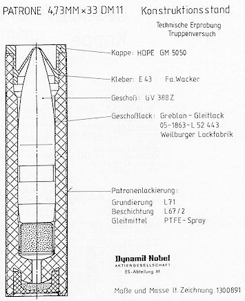

أصبحَ Caseless او رصاصة بدون ظرف فارغ ضرورياً لجَعْل الـ2000 طلقة في الدقيقة محتمل.
G11 مشروع بَدأَ بإتِّحاد الشركتين الألمانيتينِ لمُهَاجَمَة المشروعِ . هذه الشركاتِ كَانتْ Heckler وKoch لتصميمِ السلاح وDynamit nobelلتصميمِ الذخيرةِ. هذه الشركاتِ كَانتْ المعروفة ghgs أَو. (شركة لأنظمةِ بندقيةِ Caseless). وانضم اليهم صانع البصرياتِ الألمانيِ Hensoldt / Wetzlar صانع التلسكوب X1 اي تكبير بصري واحد الذي اصبح اساسا في صنع السلاح
بينما كان تطوير نظامِ البندقيةَ يَحْدثُ، كان تطوير خرطوشة جديدة ومختلفة كليَّاً كان أيضاً تحت التطويرِ. بالتصميمِ بنظرية 'الإطلاقةَ' كَانتْ أفضل للقوّاتِ لجعل الرمي مع اصابة الهدف محتملا، إعتقدَ المهندسين الذي أفضل طريقِ لإنْجاز نِسَبِ الضربةِ الأعلى بان تطلق عدد كافي من الطلقات بسرعة عالية قبل ارتداد البندقيةَ على كتفِ المقاتلِ.
لإنْجاز هذه النسبةِ مِنْ النارِ فقط سَتَكُونُ محتملةَ بذخيرةِ caseless.
مَع caseless، الأصل وطرد تم استبعادهم من سلسلةِ إطلاق النارَ، والآلية سوف تَكُونُ قادرة على إشتِغال أسرع بكثيرِ. إعتقدَ المهندسونُ بأنَّ نسبة إنفجارِ النارِ في يجب ان تكون اكثر مِنْ 2000 دورةِ بالدّقيقة حتي تنجز البدنقية المطلوب .

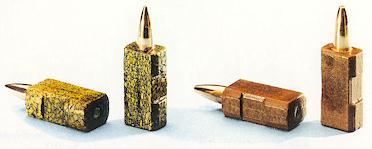

تحت صورَ البعض مِنْ خراطيشِ caseless المُخْتَلِفة في اعمارهم المُخْتَلِفةِ مِنْ التطويرِ.
وكانت في بداية صنعها تعتمد على غلاف من البارود المضغوط
ومن المشاكل التلي واجهت تلك الرصاصة انه حرارة السبطانة لوحدها قادرة على الطلاق الرصاصة ولذلك وصلت في تصميمها النهائي الي الشكل التالي

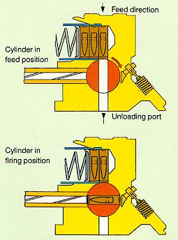

قد تستغرب ان المخزن يوضع على مقدمة البندقية ثم تخرج الرصاصة من تحت المخزن عبر السبطانة تحتها اي انها دُراتَ 90 درجةَ لإطلاق، ولذلك ححطلكم صورة توضح طريقة الاطلاق في السلاح
بس طبعا السرعة 2000 طلقة في الدقيقة بس عند الضرب 3 طلقات ولكن عند وضعه على الاطلاق الالي يطلق بسرعة 460 طلقة بالدقيقة ولذلك على وضع 3 طلقات يستطيع السلاح ضرب 3 طلقات في 60 ملي ثانية وده بيعني انو الثلاث طلقات بتكون طلعت قبل ما يحصل معاك ارتداد وبكده بتطلع الثلاث طلقات في مسار مستقيم و بتزيد احتمالية اصابة الهدف
اما على الوضع الالي بيكن الفرق بين الرصاصة الاولى و التانية 130 ملي ثانية شايفين الفرق
