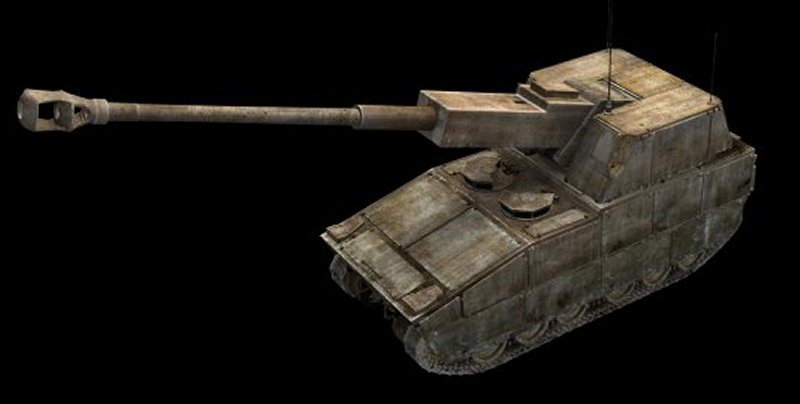

المدفع الأمريكي المستقبلي NLOS-C:
ان هذا المدفع الأمريكي الجديد سوف يقدم للقوات الأمريكية قوة دعم فتاكة وغير مسبوقة للقوات العسكرية الأمركية ان هذا المدفع سوف يوفر للقوات الأمريكية الدعم الناري المكثف للقوات الصديقة بدقة كبيرة للمدفع .
وبالرغم من الأعتماد الكبير الحاصل على القوات الجوية والصواريخ والقنابل الموجهة ما زالت المدفعية لها دور مهم وفعال في ساحة المعركة لجهوزيتها العالية على مدى 24 ساعة والتي اثبتت فعاليتها في المعارك السابقة .
والأن ان القيادة الأمريكية قد اقرت ان الخطر الأكبر على امريكا في المعارك القادمة هو سلاح المدفعية ومن خلال التجربة في العراق في الحربين الأولى والثانية وافغانستان اقرت القيادة الأمريكية حاجتها الى مدفع امريكية متطور خفيف قادر على توفير الدعم الكامل للقوات الصديقة.
لذا قررت القوات الأمريكية البدء بمشروع تطوير المدفع الجديد NLOS-C حيث يعتقد ان هذا المدفع بقوته سوف يقلل بشكل كبير الخسائر الأمريكية بالحروب المستقبلية وله القدرة على التفوق على اي مدفع ميداني اخر.
ان هذا النظام المدفعي الجديد المطلوب منه توفير الدعم للمشاة والأليات الأمريكية بدقة كبيرة عن طريق انظمة جديدة بالمدفع وتطويرات شملت انظمة التلقيم وذخائر موجهة بواسطة ال GPS تكون مركبه على قذائف هذا المدفع حيث تكون القذيفة من نوع Fire and Forget حيث القذيفة تقوم بالتوجه نحو الهدف والأشتباك مثل القذائف الجديدة معه اضافة الى احتواء المدفع على نظام حماية ذاتي من الأخطار المحطة به من النيران الخفيفة والصواريخ المضادة للدروع .
الفذيفة الأمريكية XM982 الموجة بواسطة نظام GPS.
ايضاً يمكن نشرة بساحة المعركة بسرعة كبيرة بسبب وزنه الخفيف وأيضاً سيكون للمدفع القدرة على توجيه عدة اطلاقات بفترة قصيرة على هدف معين حيث يسمى هذا النظام MRSI capabilityحيث بقدرة هذا النظام سيكون لمدفعين اثنين من المدفع الجديدNLOS-C القدرة على توفير زخم نيران يماثل ما يوفرة عدة مدفعيات من اي نوع اخر.
ان هذا المدفع يمكن مثل كل الأليات البرية يمكن تزويدة بالوقود بأستمرار ة الذخائر وان هذا المدفع سوف يزود بنظام اتصال الكتروني حيث يمكن ربط جميع المدفعيات الموجودة بساحة المعركة من هذا النوع لتنفيذ مهمات الدعم للقوات الصديقة على اتم وجه وبتنسيق عالي بين المدفعيات الموجودة بساحة المعركة.
ان هذا المدفع يتم تطويرة من قبل FCS Future combat systems و سيكوم مدى هذا امدفع يقارب 30 كيلومتر وقد تم انتاج اول 6 قطع من هذا النظام عام 2008 لأغراض التجارب و يتوقع انه سوف يتم الأنتاج في عام 2010 و يتوقع دخول 18 نظام للخدمة عام 2012 و لكن سوف يتم تزويد الجيش الأمريكي بهذا النظام عام 2014 .
مواصفات المدفع:
ان المدفع يمكن حمله على طائرات ال C-130.
ان المدفع من عيار 155mm ذو ماسورة من عيار 38.
ومن مميزات المدفع المهمة جداً هي وزنه القيل حيث يصل وزن المدفع ما يقارب 18 ton فقط حيث كما تعلمون وزن المدفعيات من طراز M109 بكل انواعها تقريباً يصل وزنها الى 40 ton تقريباً حيث بهذا الوزن القليل جداً سيكون بالمقدور نقل المدفع بطائرات النقل C-130 بسهولة كبيرة وسبب خفة وزن المدفع هو استخدام جنازير مطاطية خاصة التي تزن تقريباً نصف وزن الجنازير الحديدة اضافة الى استخدام انواع فولاذ خاصة بالتدريع تكون خفيفة وصحيح انها لاتعطي نفس الحماية ولكن سوف يتم تزويد المدفع بأنظمة حماية شبليه بالأنظمة Trophy او Arena للحماية من الأخطار بساحة المعركة اضافة الى تقليل طول ماسورة المدفع بأستخدام انظمة جديدة للأطلاق.
وايضاً من مواصفات السلاح:
نظام MRSI capability لهذا النظام القدرة على اطلاق من 4 الى 6 اطلاقات على هدف واحد بمدقصيرة جداً.
والمدفع ذو ماسورة من عيار 38 والمدفع من عيار 155mm وقد تم اختيار هذا العيار للماسورة بدلاً من العيار 39 الطويل الماسورة وذلك لتخفيف الوزن حيث العيار 39 اثقل من العيار 38 ب 1,367 باوند تقريباً ولكن العيار 39 له مدا اكبر 4 كيلومتر من العيار 38 .
والمدفع له طاقم من فردين .
وقد تم تقليل افراد الطاقم وذلك بسبب الأنظمة الأوتماتيكية للأطلاق والتلقيم فالنظام القديم المتبع من قبل المدفعيات وهو تلقيم القذيفة يدوياً ووضع الشحنة المتفجرة والدافعة للقذيفة كل هذة الأنظمة سوف تصبح ألية في المدفع المستقبلي ويستخدم نظام اشعال ليزري بدلاً من الحشوة الدافعة الأعتيادية وهذا المدفع ما زال في التجارب والمدفع من انتاج شركة FCS و ايضاَ شركة General Dynamics.
وايضاً مدا مقدارة 30 km بالقذائف الأعتيادية.
ومعدل الرمي بالمدفع هو 10 اطلاقات بالدقيقة اما القدرة بالنظام MRSI فهو اطلاق من 4 الى 6 اطلاقات على نفس الهدف بسرعة كبيرة.
المحرك:
وسرعة المدفع هي 90 km بالساعة ويتوقع ان يكون للمدفع خزان وقود اكبر بنسبة 30% عن خزانات الوقود للمدفعيات الموجودة حالياً.
وللمدفع ميزة رائعة صحيح ان المدفع يعمل بوقود الديزل ولكن يمكن تحريك المدفع بالبطارية حيث يحتوي المدفع على بطارية شحن تمكن المدفع من الحركة بأقصر سرعة لمده عشرين دقيقة والفائدة من هذة الخاصية يقول المصممون عند التحرك بأستخدام البطارية يكون التحرك هادئ جداً بسبب توقف الأصوات الناتجة من المحرك بسبب عملية الأحتراق الداخلي مما يمكن المدفع من التسلل بهدوء تام خلف خطوط العدو او مفاجته العدو.
الوزن الكلي للمدفع مع الذخائر 24 ton بدون الذخائر والملحقات 18.1 ton
