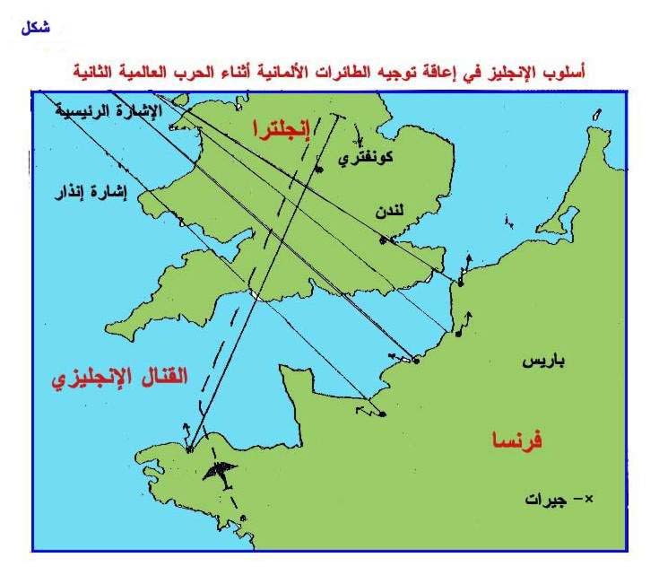

ففي عام 1939، استخدم الألمان طريقة تقاطع موجات الإرسال، فوق الهدف Beam Intersection، حيث توجه الطائرات الألمانية، ليلاً، عن طريق إرسال حزمة ضيقة من الإشعاعات الكهرومغناطيسية، من محطات أرضية بعيدة، تطير عليها الطائرات، حتى يتقاطع مع شعاع آخر، فتكون الطائرة فوق الهدف. وسجل الإنجليز أول إجراء إلكتروني مضاد، باستخدام جهاز إرسال لاسلكي، يقوم بإرسال إشعاعات ضيقة مخادعة، تعمل على انحراف إشعاعات التوجيه الألمانية، لتعطي تقاطعاً بعيداً عن الأهداف المقصودة.​
وفي عام 1943، نجح الحلفاء في استخدام الشرائح المعدنية Chaffs، للإعاقة على الرادارات الألمانية الأرضية، فقامت أكثر من 710 قاذفة قنابل إنجليزية، بإسقاط مئات الأطنان من الشرائح المعدنية، منفذين بذلك أحد الإجراءات الإلكترونية المضادة
ECM. [1]
ولم يمض عام حتى تمكن الألمان، من استخدام إجراءات إلكترونية مضادة للإجراءات الإلكترونية المضادة ECCM، لتقليل تأثير إجراءات العدو الإلكترونية، وذلك بتزويد أحد أجهزة الرادار الألمانية، بنظام انتخاب الأهداف المتحركة
MTI[2]
للتمييز بين الطائرات والشرائح المعدنية، التي تكون، عادة، بطيئة ومتناقصة السرعة.​

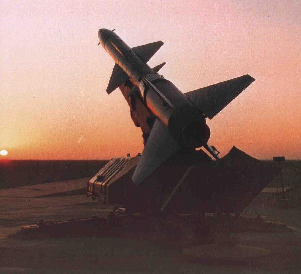

· صواريخ سام -3، ذات الوقود الجاف، والمجهزة للعمل ضد الأهداف، على ارتفاعات منخفضة، في ظل الإعاقة الإلكترونية.​

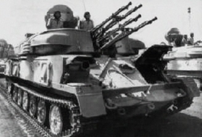

· المدافع عيار 23 مم الرباعية، الموجهة بالرادار، والمحملة على شاسيه جنزير، من نوع شيلكا.

sa-2
sa-3

zsu-23-4 الشيلكا

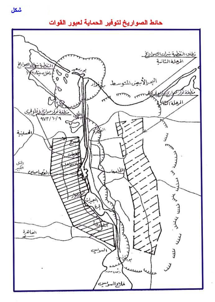

وكان التجميع الرئيسي، لأسلحة وأجهزة الدفاع الجوي، مركزاً في منطقة القناة، من القنطرة غرب حتى ميناء الأدبية جنوب السويس، وبعمق 30 كم غرب القناة، حيث احتلت أكثر من 45 كتيبة صواريخ سام 2 وسام 3، بالإضافة إلى كتائب المدفعية المضادة للطائرات، المختلفة العيار وكتائب المدفعية 23مم الرباعية "الشيلكا"، وكتائب سام 7، وكتائب رادار، وكتائب مراقبة بالنظر، تدار عملياتها المشتركة مع القوات الجوية، من خلال مركز عمليات مشترك.​
كما أنشأت لها غرفة عمليات، على محور منفصل في منطقة بورسعيد الدفاعية، ولكنه مرتبط بشبكة الدفاع الجوي، في نظام الإنذار والتوجيه، لقيادة عناصر الدفاع الجوي عن بورسعيد. هذا بالإضافة إلى أسلحة الدفاع الجوي المخصصة للتشكيلات البرية، والتي تدخل ضمن تنظيم فرق المشاة، والفرق الميكانيكية، والفرق المدرعة، والتي تضم المدافع 23مم الثنائية، والرباعية الموجهة رادارياً، من نوع "شيلكا"، وصواريخ سام 7، والمدفعية المضادة للطائرات 57 مم الموجهة رادارياً، و57 مم الذاتي الحركة مع الفرق المدرعة.​
وأضيف إليها فيما بعد صواريخ سام 6 ذاتية الحركة، التي تم توزيعها على قوات الجيشين الثاني والثالث. كما استقرت وحدات الدفاع الجوي عن عمق الدولة، في كل من القاهرة، والإسكندرية، وأسوان، وباقي العمق المصري، الممتد طولاً وعرضاً.​
ومما لاشك فيه، أن هذه الطفرة الهائلة، في حجم ونوعية الدفاع الجوي المصري، وبعد حساب قدرات الأفرع الرئيسية الأخرى للقوات المسلحة، بين مصر وإسرائيل، نجد أن ميزان القوى كان قد تحول لصالح مصر، عام70/1971، وكان هذا راجعاً إلى إقامة هذه الشبكة الكبيرة للدفاع الجوي وتأثيرها المباشر على أقوى أسلحة إسرائيل، المتمثلة في القوات الجوية.​

(2) انضمام أنواع جديدة من الصواريخ، أكثر تطورا، مثل سام 3، وسام 6، وسام 7؛ للتعامل مع الطيران المنخفض.​
(3) وفي المدفعية المضادة للطائرات، دخل إلى الخدمة نظام "الشيلكا"، عيار 23مم الرباعي والمجنزر والموجه رادارياً، كذلك تم إدخال تعديلات لرفع كفاءة المدافع 57 مم .​

5. التركيز الشديد على حماية المعابر، بحيث تتوافر حماية لكل معبر، بقدرة صد (' قدرة الصد: هي قدرة وسائل الدفاع الجوي على منع طائرات القتال المعادية، من الوصول إلى منطقة عملها، وتنفيذ مهامها، وقدرة صد واحدة تعني منع طائرة واحدة من تنفيذ مهمتها.') لا تقل عن 12 هدفاً، في وقت واحد، طوال العملية.​
6. انتقال وحدات الصواريخ، في المرحلة الأولى، إلى مواقع متقدمة غرب القناة، تحقق وقاية القوات شرق القناة، حتى عمق 15كم، على الارتفاعات المنخفضة.​
7. انتقال 60 % من وحدات الصواريخ بالجبهة، إلى مواقع شرق القناة خلف الأنساق الثانية للجيوش الميدانية، عند دفعها لتنفيذ المرحلة النهائية.​

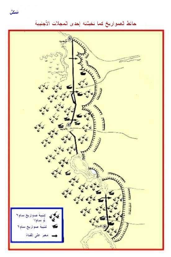

رابعاً: حائط الصواريخ وتوفير الحماية لقوات العبور
مرت الثواني والدقائق مفعمة بالجلال والروعة، ورفرفت أعلام مصر فوق سيناء الحبيبة، وتهاوت حصون خط بارليف، واحداً بعد الآخر، وهدير المقاتلين المصريين: الله أكبر، الله أكبر، يعلو فوق كل الأصوات.​
وبقدر ما كان المشهد صاخباً والمعركة محتدمة، على الضفة الشرقية للقناة، كان هناك صمت وسكون مثير، يخيمان على مواقع الدفاع الجوي، كان الجميع، على كل المستويات، وفي المواقع، في حالة تحفز غريب، فقد اتسعت حدقات العيون، وتركزت الأبصار على شاشات الرادار، وأحكم القادة وعمال اللاسلكي وضع السماعات، وأرهفت الآذان. وكان الانتظار والترقب والقلق خشية أن يتمكن الطيران الإسرائيلي من معاقلهم، في بداية اللقاء، ويحرز المبادأة.​
وفي الثانية وأربعين دقيقة، انتقل صخب المعركة وضجيجها، إلى مواقع الدفاع الجوي، وتمزق الصمت. وارتطمت طائرات العدو بحائط الصواريخ، وانطلقت الصواريخ المضادة للطائرات تزأر، وهي تشق طريقها المحسوب في السماء، وخرجت الطلقات متتابعة من مواسير المدافع، وكأنها سياط متصلة الحلقات من الحديد والنار، وتهاوت الطائرات ذات النجمة السداسية الزرقاء، واحدة بعد الأخرى.​
وهكذا تحقق الهدف المنشود، منذ الدقائق الأولى للمعركة، وتحطمت أسطورة التفوق الجوي الإسرائيلي.​
وأثبت الدفاع الجوي أنه السلاح الأول في معركة العبور العظيم، وأن البطل الأول في هذه الملحمة التاريخية، هو المقاتل المصري، الذي طوع الصاروخ، والمدفع، والأجهزة الدقيقة لإرادته، وكانت حصيلة جهود الأبطال، هي تحييد سلاح الجو الإسرائيلي، خلال معركة العبور.​

1. وسائل الاستطلاع والإنذار
أ. التوسع في استخدام الرادارات بعيدة المدى، والتي تستخدم للكشف فيما وراء الأفق، والتي تعمل بنظرية التشتت الخلفي، وتعمل هذه الأجهزة في النطاق الترددي العالي، والعالي جداً، ومنها الرادار الأمريكي FPS-1/8.
ب. ظهور جيل جديد، من أجهزة الرادار النبضية، ذات نطاق ترددي فائق الاتساع، وتعتمد هذه التكنولوجيا على أن النبضة المرسلة تحتوي، في داخلها، على ترددات مختلفة، وتتفاوت أطوال موجاتها، تفاوتاً هائلاً، من الأطوال متناهية الصغر، حتى الموجات الطويلة جداً. ومن هنا، يمكن لهذه الأجهزة، أن تتعامل بكفاءة مع الطائرات المصممة بتكنولوجيا الإخفاء.
ج. استخدام أجهزة الرادار متعددة المواقع، التي تستخدم تكنولوجيا التحكم، في اتجاه الهوائيات وتوليد الأشعة المتعددة، وفي استخدام الحاسب الآلي في التحكم، كذلك في زيادة إمكانية معالجة الإشارات.
د. استخدام تكنولوجيا المصفوفات الإيجابية، والتي أثمرت إنتاج الرادار التوافقي، متعدد المهام، ذي المسح الإلكتروني .
هـ. من المتوقع، التوسع في إنتاج وتطوير أجهزة الكشف السلبي PDS، باستخدام المستشعرات السلبية، بأنواعها المختلفة الحرارية، والإشعاعية البصرية، والسمعية، وذلك من خلال منظومة متكاملة للمراقبة الدولية، في جميع الأجواء، وفي كل الظروف.
و. استخدام أجهزة الرادار المحمولة في منطاد جوي، وهو عبارة عن جهاز رادار إنذار خفيف يحمل في منطاد، ويحلق على ارتفاع من 3-5 كم، ويثبت في الأرض، ويرتبط مع معدات الموقع الأرضي، عن طريق مجموعة من الكابلات؛ لنقل إشارات التحكم وإشارات الأهداف الجوية الملتقطة، وكذا توصيل القدرة الكهربية اللازمة للتشغيل.
ز. تطوير الأنظمة الرادارية المحمولة جواً، وذلك باستخدام أجهزة رادار أكثر تطوراً، مع استخدام طائرات أحدث، ذات إمكانيات أعلى، من حيث السرعة، والارتفاع، والمدى؛ لحل تلك الأنظمة.
ح. التوسع في استخدام الأقمار الصناعية، في الإنذار المبكر عن الأهداف الجوية، من طائرات، وصواريخ بالسيتية أرض/ أرض، وذلك باستخدام الرادار الفضائي، أو الأشعة تحت الحمراء، بالإضافة إلى أنظمة التحليل المتقدمة. وتسبح هذه الأقمار، في مدارات متزامنة، تضمن عملية استمرار المراقبة، طوال 24 ساعة.
ط. التوسع في استخدام المرسلات الخداعية، مع أجهزة الرادار الأرضية؛ لاجتذاب الصواريخ المضادة للإشعاع.

المدفع 23مم الرباعي الروسي المعروف باسم "شيلكا " ZSU-23-4
ويعتبر هذا المدفع نوعاً متطوراً من المدفعية ذاتية الحركة،وهو مخصص للتعامل مع الأهداف المنخفضة، والتي تطير على ارتفاعات من 100 م إلى 1500 م، ويصل المرمى المؤثر إلى 2500 م، ويستخدم في الدفاع المباشر عن التشكيلات البرية، ويعطي معدلاً عالياً من النيران، يصل إلى أربعة آلاف طلقة/ دقيقة.
