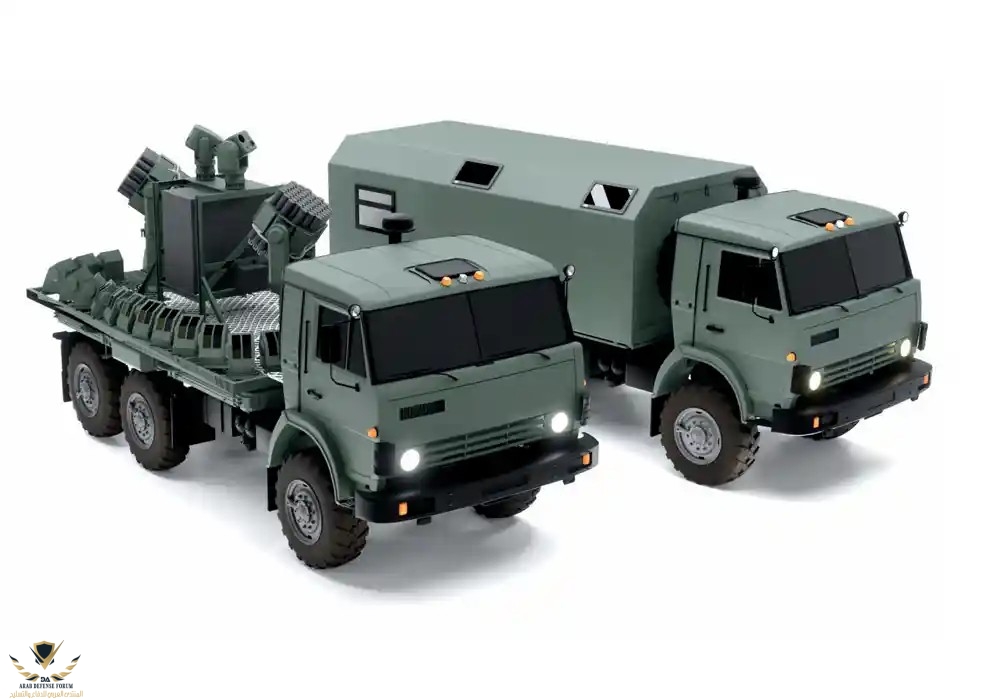

اعلنت شركة كلاشنكوف عن نظاف جديد للزفاع عم الاصول الثابته في وقت تتصاعد فيه الحرب بين اوكرانيا والغرب من جهة وروسيا من جهة اخرى
تُطوّر مجموعة كلاشينكوف نظام Redut-UR لمكافحة الطائرات المسيّرة، الذي يُحاكي مبادئ عمل أنظمة الحماية النشطة للدبابات باستخدام صواريخ متفجرة في الجو.
يستخدم نظام Redut-UR الجديد من مجموعة كلاشينكوف صواريخ شظايا غير موجهة بسيطة نسبيًا بدلًا من الصواريخ أو المدافع ذات خوارزميات التوجيه المتقدمة. يتوفر النظام المُعبأ على منصات نقالة بتكوينات ثابتة ومتحركة للشاحنات التي تزيد حمولتها عن 5 أطنان.
تتضمن مستشعرات Redut-UR نظامين كهروضوئيين/أشعة تحت الحمراء مُثبّتين على محاور دوارة، بالإضافة إلى ما يبدو أنه مصفوفات كاميرات ثابتة لتوفير رؤية بانورامية، مما يُتيح مدى كشف يصل إلى 800 متر ضد الطائرات المسيّرة ذات المقطع العرضي 0.5 × 0.5 متر.
تعتمد منظومة ريدوت-يو آر على نوع جديد من الصواريخ غير الموجهة عيار 60 ملم، والتي يبدو أنها تستخدم فتيلًا متفجرًا في الجو أو فتيلًا تقاربيًا لتدمير الطائرات المسيّرة القادمة عن طريق التفتت بدلًا من الإصابة المباشرة. وتحتوي المنظومة على برجين لإطلاق الصواريخ، كل منهما مزود بـ 49 طلقة، لاستهداف عدة أهداف في آن واحد.
يمكن القول إن ريدوت-يو تحاكي مبدأ عمل معظم أنظمة الحماية النشطة المضادة للطائرات الموجودة على الدبابات وبعض المركبات القتالية المدرعة، والتي تستخدم صواريخ غير موجهة برأس حربي متفتت ومتفجر في الجو. في الواقع، تم تعديل بعض هذه الأنظمة مؤخرًا لاستهداف الطائرات المسيّرة الصغيرة القريبة جنبًا إلى جنب مع الصواريخ الموجهة المضادة للدبابات.
لا تُعد الرادارات المتطورة المستخدمة في أنظمة الحماية النشطة الحديثة (لاستهداف الصواريخ القادمة بكفاءة) شرطًا أساسيًا لاستهداف الطائرات المسيّرة البطيئة، حتى وإن كان رادار مكافحة الطائرات المسيّرة يُسهم بشكل كبير في زيادة مدى الكشف.

الفكرة عبقرية
القذيفة الصاروخية اقتصادية مقارنة بالصاروخ الموجه واحتمالات فشلها اقل لانها تطلق بناء على حسابات الكمبيوتر لنقطة الالتقاء بدلا من الاغلاق على الهدف وملاحقته وكذلك الرأس الحربي لها اكبر من ذخيرة المدفع
ايضا ليس لديك مشكل السبطانة وتعقيداتها الحسابية
من عنوان الموضوع فقط
قلت كلاشنكوف بتعمل تروفي بس دفاع جوي والموضوع أكد التصور.
أعتقد مبدأ جيد كفكرة على مستوي الإقتصاد. لأنه من شبه المستحيل إغراق منظومة كثيفة فى ذخيرتها بهذا الشكل مسؤولة عن حماية هدف واحد فقط.
لكن لا بد من اعتباره خط دفاع أخير بعد دفاعات أخري لأنه ليس هناك فرصة أخري إذا فشل فى الإسقاط من أول مرة.
لو زاد المدي لحدود ال ٤ او ٥ كم يكون فوق الممتاز.
ولو تم دمجه مع منظومات أخري كهرومغناطيسية وليزرية بمديات مقاربة لل ٥ كم هاتكون نتايج فعالة واقتصادية جداً جداً ومتكاملة بشكل كبير.
هذه المنظومات هايكون سهل تصنيعها ونشرها لكل الأهداف الحيوية فى الدولة.
لو تكون مؤتمته لاختيار افضل وسيلة للرد هاتكون قبة حديدية بجد مش زي الخول*ت جيراننا.
