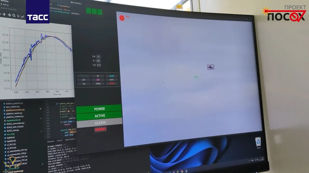

يستخدم المشغل محطة تحكم حاسوبية مزودة ببرمجيات متخصصة. تجمع هذه المحطة البيانات من مصادر داخلية وخارجية، بالإضافة إلى التحكم المباشر في الليزر. لم يتم الكشف عن الوظائف الكاملة للمحطة بعد.
