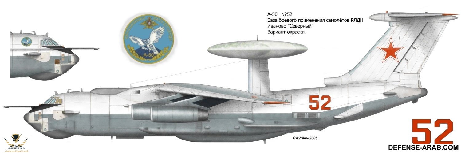

الأواكس الروسي
فإن الطائرات Beriev الشركة سابقا Beriev تصميم المكتب ، هو صانع Russianaircraft (تصميم مكاتب تكون البادئة) ، المتخصصة في الطائرات البرمائية. وكانت الشركة التي تأسست في عام 1934 في Taganrog حسب منظمة نهر كاجيرا - 49 عن طريق جورجي Mikhailovich Beriev (من مواليد 13 فبراير 1903) ، ومنذ ذلك الوقت قد صممت وأنتجت أكثر من 20 طائرة من نماذج مختلفة لأغراض مدنية وعسكرية ، وكذلك حسب الطلب النماذج.

الأواكس الروسي
