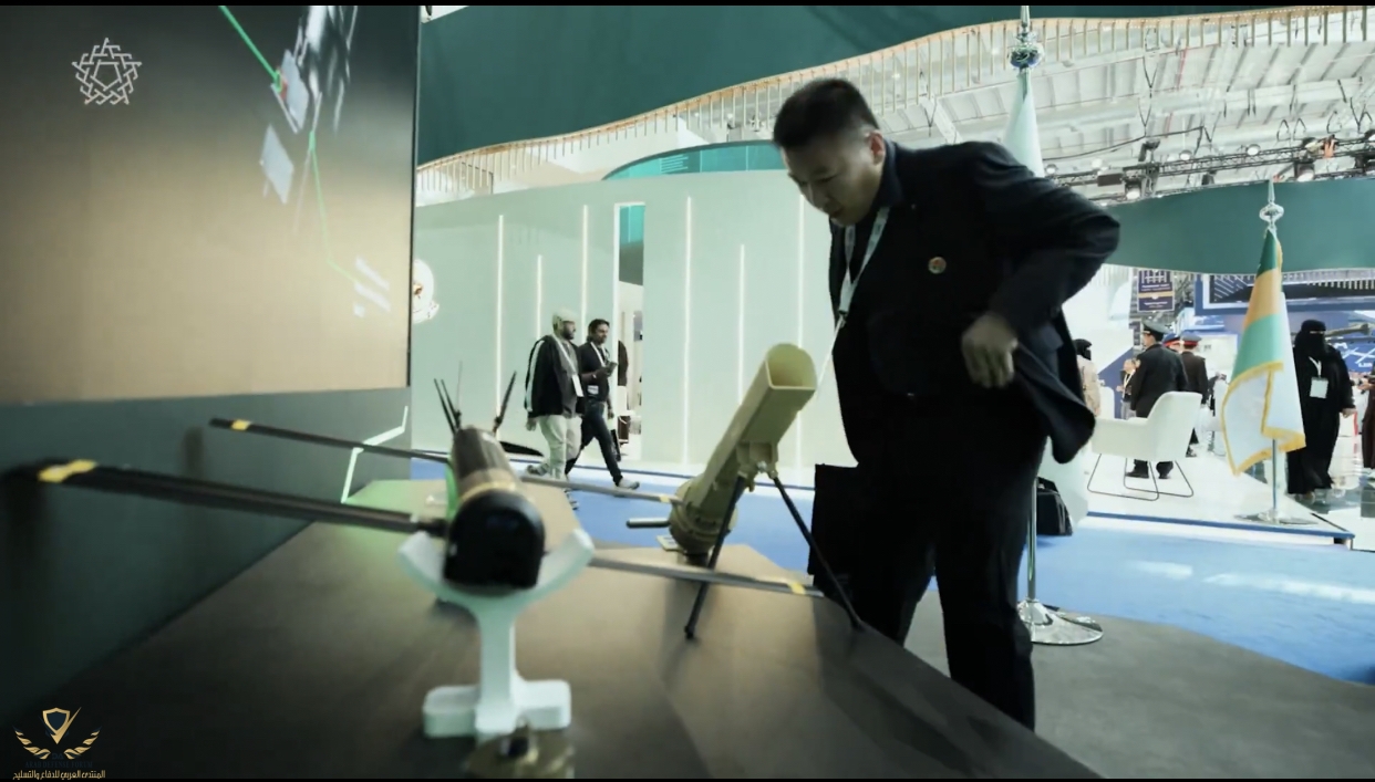

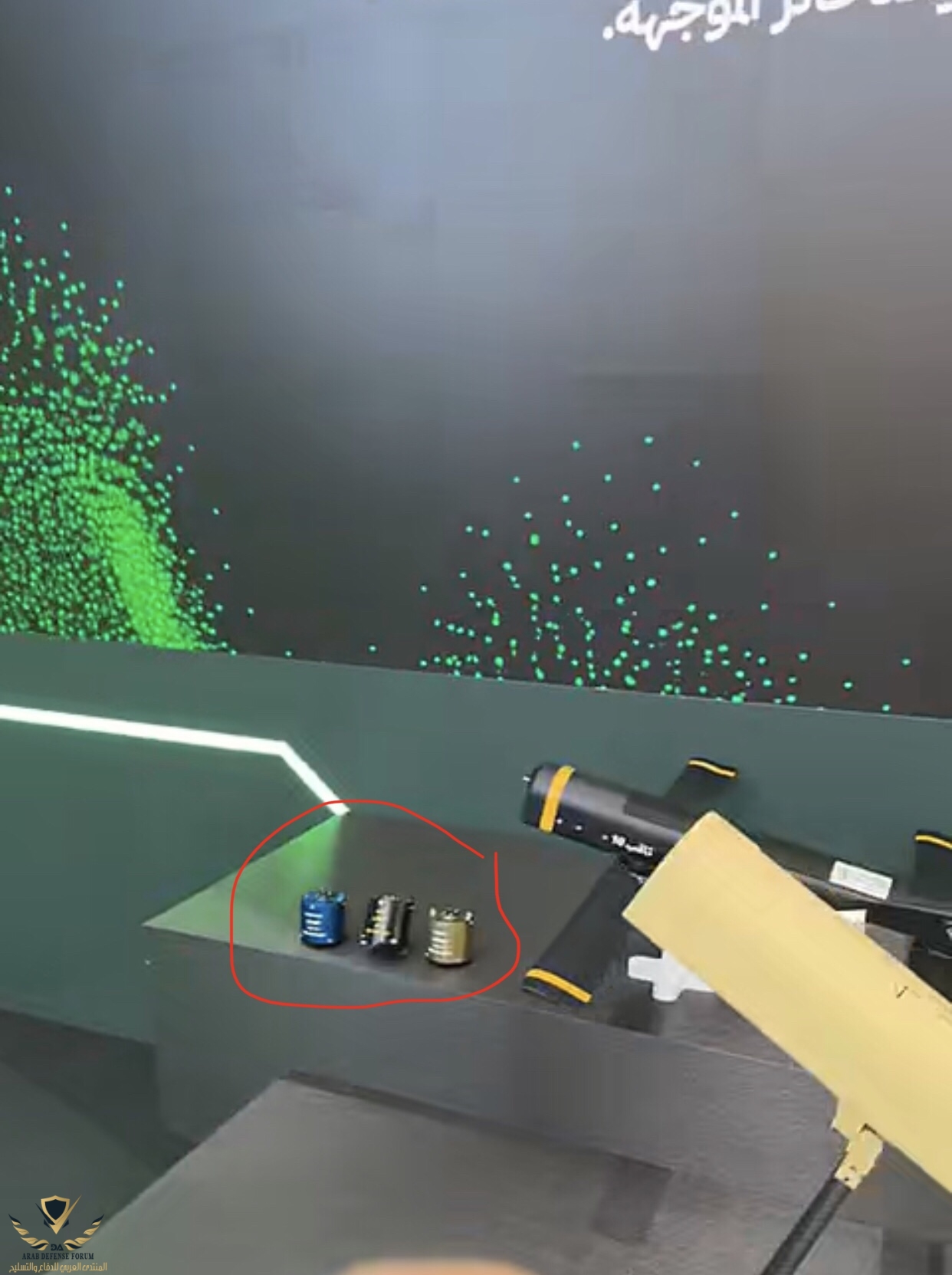

ثاقب ( ذخيرة متسكعة ) تمتلك 3 روؤس حربية متعددة ومختلفة حسب المهمات تم تطويرها بالكامل لدى GADD والانتاج لدى NCMS
متعددة الرؤوس الحربية
( تم تطويرها بالكامل لدى GADD )
مشاهدة المرفق 841323
مشاهدة المرفق 841324
مشاهدة المرفق 841325
مشاهدة المرفق 841326
مشاهدة المرفق 841327
في معرض الدفاع العالمي الأخير.

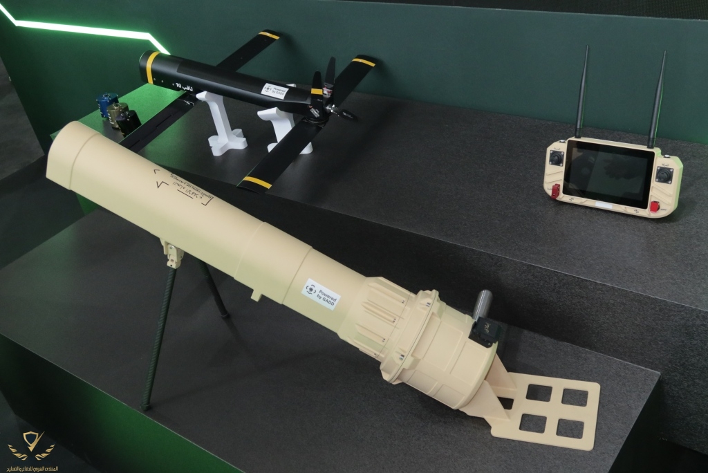

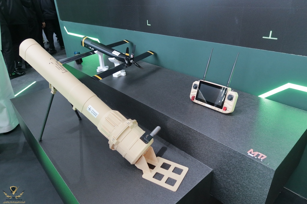

عرضت الهيئة العامة لتطوير الدفاعي في المملكة العربية السعودية نظامين مبتكرين يهدفان إلى مواجهة القدرات البرية للعدو من خلال الاشتباك الجوي. وتشمل التقنيات الجديدة ما يلي:

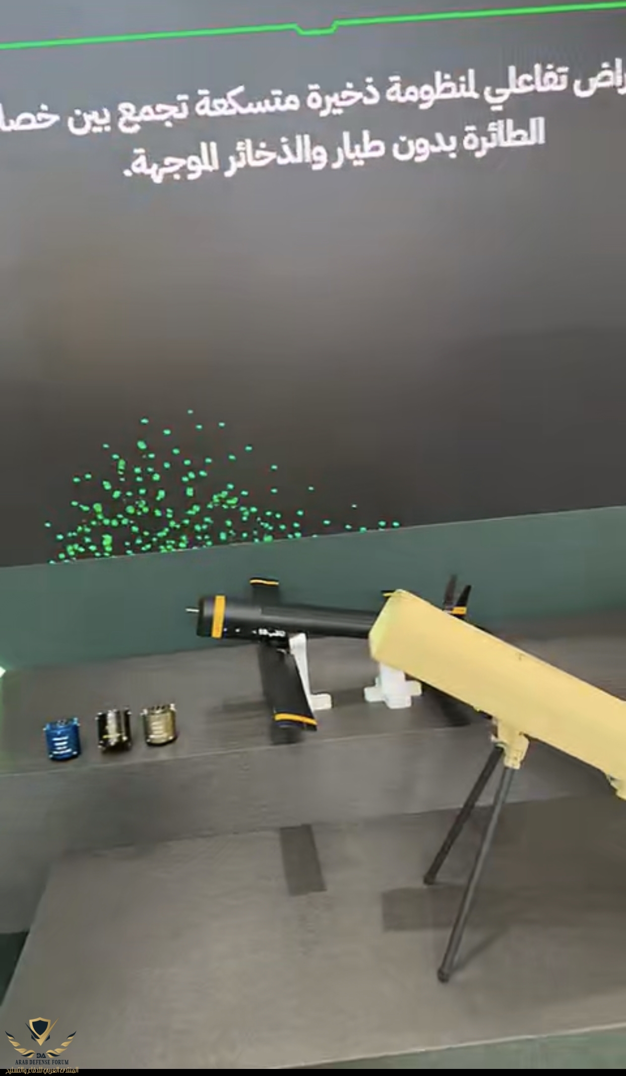

‏LTM 10: ذخيرة متسكعة محمولة على الكتف
‏ARB: قذيفة تسقط سقوطًا حرًا تُطلق من طائرات بدون طيار
الأهداف الاستراتيجية والتطوير المحلي
تتطلع المملكة العربية السعودية، في إطار سعيها لتحقيق أهدافها لعام 2030، إلى تعزيز قدراتها الدفاعية بنشاط، بهدف الوصول إلى نسبة 50% من التصنيع المحلي في قطاع الدفاع. وتضطلع الهيئة العامة لتطوير الدفاع بدور محوري في توجيه مبادرات البحث والتطوير والابتكار في قطاع تكنولوجيا الدفاع.
‏LTM 10: ذخيرة متسكعة متعددة الاستخدامات
يمثل LTM 10 نقلة نوعية في تكنولوجيا الذخائر المتسكعة، وقد طُوّر بالكامل داخل المملكة العربية السعودية. تشمل الميزات الرئيسية ما يلي:
التصميم: يُطلق ذخيرة LTM 10 من حاوية، وهو خفيف الوزن، حيث يبلغ وزن الذخيرة حوالي 2.5 كجم. وبإضافة المجموعة القياسية التي تحتوي على ثلاث رؤوس وقاذفة الصواريخ، يبقى الوزن الإجمالي أقل من 20 كجم.
التشغيل: يتميز هيكل الذخيرة بتصميم مألوف، بأجنحة نصفية قابلة للطي للخلف وذيول قابلة للطي للأمام لسهولة النقل.
مواصفات قاذفة الذخيرة : تستخدم قاذفة الذخيرة القابلة لإعادة الاستخدام، والمجهزة بحامل ثنائي خفيف الوزن ودعامة خلفية لضبط الارتفاع، نظام غاز مضغوط للإطلاق، مما يساهم في زيادة الوزن الإجمالي للمجموعة.
المواصفات :
الطول التقريبي: يزيد قليلاً عن متر واحد
عرض الجناحين: يزيد قليلاً عن متر واحد
قدرات تشغيلية محسّنة
يحتوي ذخيرة LTM 10 على رأس حربي شديد الانفجار متشظي يزن 650 جرامًا، بنصف قطر فعال يبلغ 5 أمتار ضد الأفراد. تشملالخصائص التشغيلية الأساسية ما يلي:
سرعة الطيران: القدرة على التحليق بسرعة 100 كم/ساعة
مدة التحليق: 15 دقيقة في الميدان
المدى: 15 كم، مما يسمح بالتحليق لأكثر من 5 دقائق
يتم تسهيل عملية الاستهداف من خلال تخطيط نقاط الطريق قبل المهمة باستخدام واجهة تحكم أرضية شبيهة بألعاب الفيديو. توفر كاميرا تلفزيونية نهارية مدمجة في الذخيرة وعيًا فوريًا بالوضع، مما يسمح للمشغل بتأكيد الأهداف قبل الاشتباك.

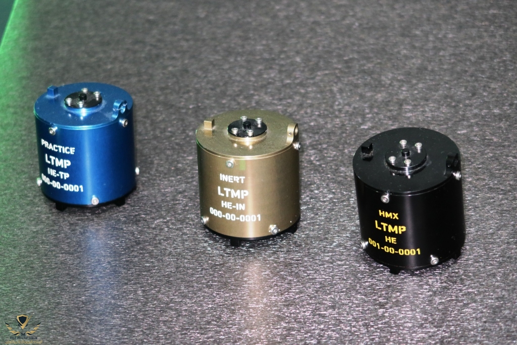

أنواع الرؤوس الحربية: تشمل الرؤوس الحربية المختلفة المعروضة ما يلي:
‏HE-TP (للتدريب)
(Inert) ‏HE-IN (خامل، غير تجاري للاختبار)
رأس حربي شديد الانفجار ( بمادة HMX المتفجرة )
تشمل التطورات المستقبلية خططًا لإدخال باحث تصوير بالأشعة تحت الحمراء (IIR)، مما يتيح العمليات الليلية.

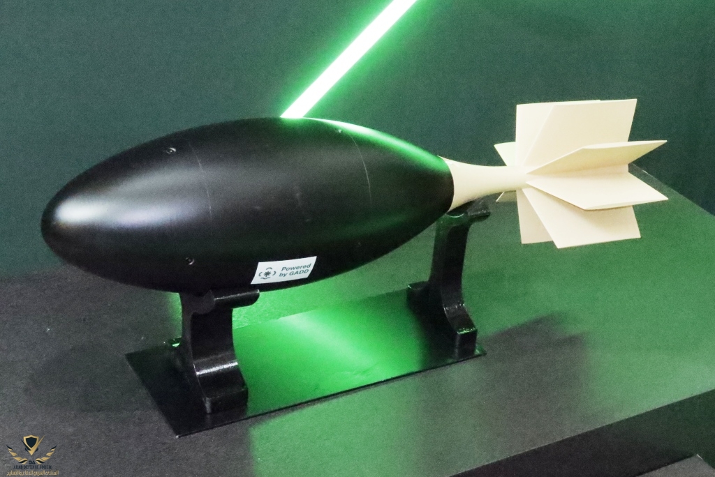

‏ARB: قذيفة سقوط حر قابلة للإسقاط بواسطة طائرة بدون طيار
تمثل قذيفة السقوط الحر القابلة للإسقاط بواسطة طائرة بدون طيار (ARB) تحسينًا استراتيجيًا لقدرات الطائرات بدون طيار، وهي مصممة للإسقاط من ارتفاعات مختلفة. تشمل المكونات الرئيسية لصاروخ ARB ما يلي:
التصميم: يشبه ARB قذيفة الهاون، ويتميز بثمانية زعانف لتحقيق الثبات والدقة.
الكتلة: يقل وزن القذيفة عن 10 كيلوغرامات، مما يجعلها مناسبة لاستهداف المركبات المدرعة والمنشآت المحصنة والأفراد.
أنواع الرؤوس الحربية :
رأس حربي متشظي impact fuse (صمام صدمي)
رأس حربي خارق للدروع
رأس حربي متشظي proximity fuse (صمام تقاربي) مع إمكانية الانفجار في الهواء
تسمح المعايير التشغيلية بنشر القنبله من ارتفاعات تتراوح بين 150 و500 متر، مع احتمال خطأ دائري (CEP) يبلغ حوالي مترين.
الفعالية: في مهام استهداف الأفراد، يتميز صاروخ ARB بفعالية تصل إلى 100% ضمن نطاق 30 مترًا، و75% عند 50 مترًا.
الفعالية خلاصة
تُمثل مبادرات الهيئة العامة للتصميم والدفاع، التي تجسدت في الكشف عن نظامي LTM 10 وARB، تقدماً ملحوظاً في منظومة الدفاعالسعودية. ومع سعي المملكة لتحقيق أهدافها في مجال التوطين، تعكس هذه الأنظمة التزامها بالتكنولوجيا العسكرية المبتكرة والاكتفاءالذاتي في تطوير القدرات الدفاعية. ومع اقتراب اكتمال المشروعين لتمريره للشركات المحلية لبدء الإنتاج ، تستعد الهيئة العامة للتطويرالدفاعي تعزيز القدرات العسكرية الاستراتيجية للمملكة العربية السعودية بشكل كبير.

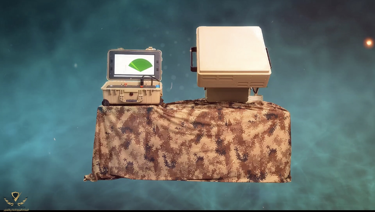

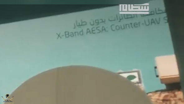

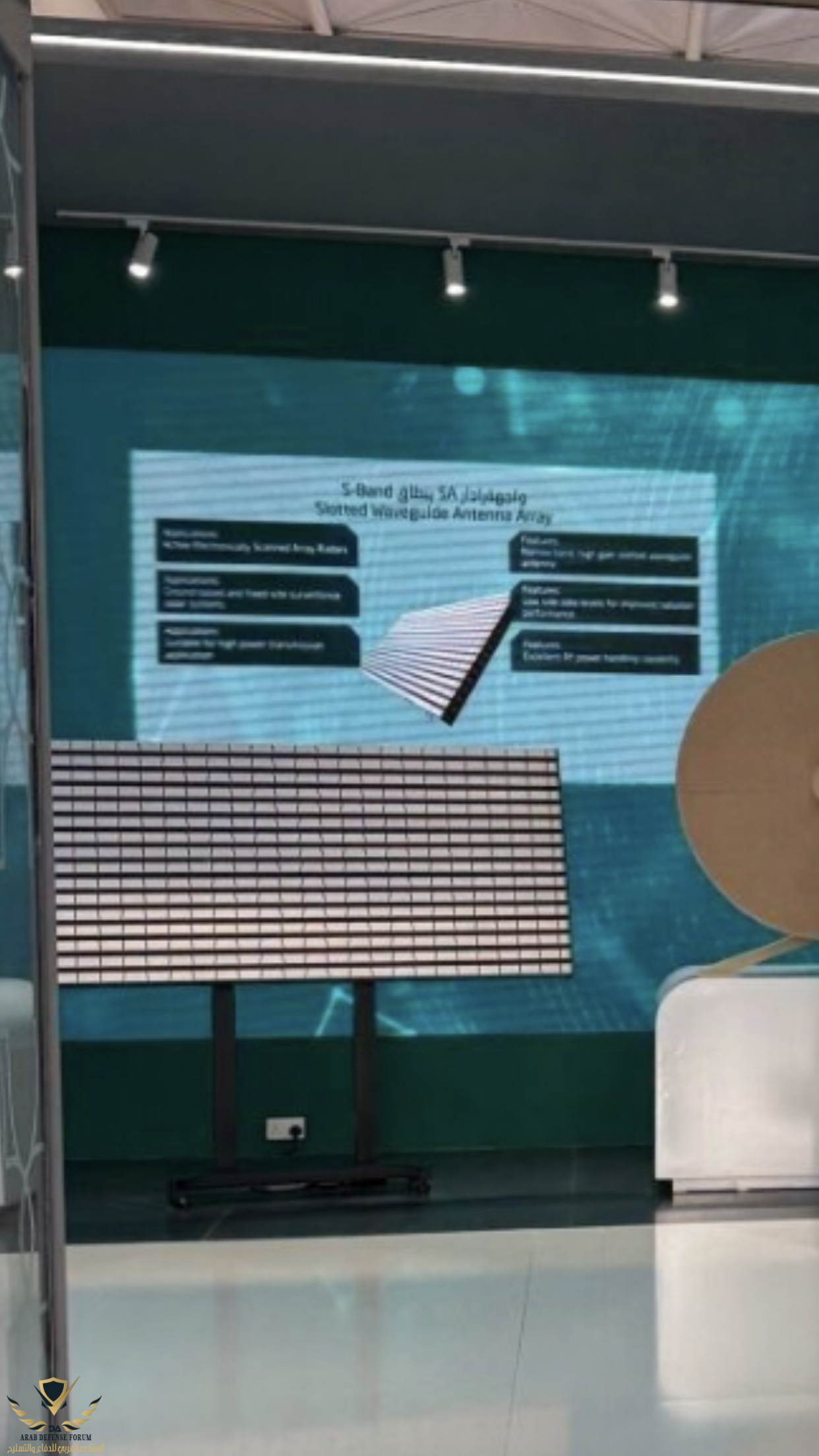

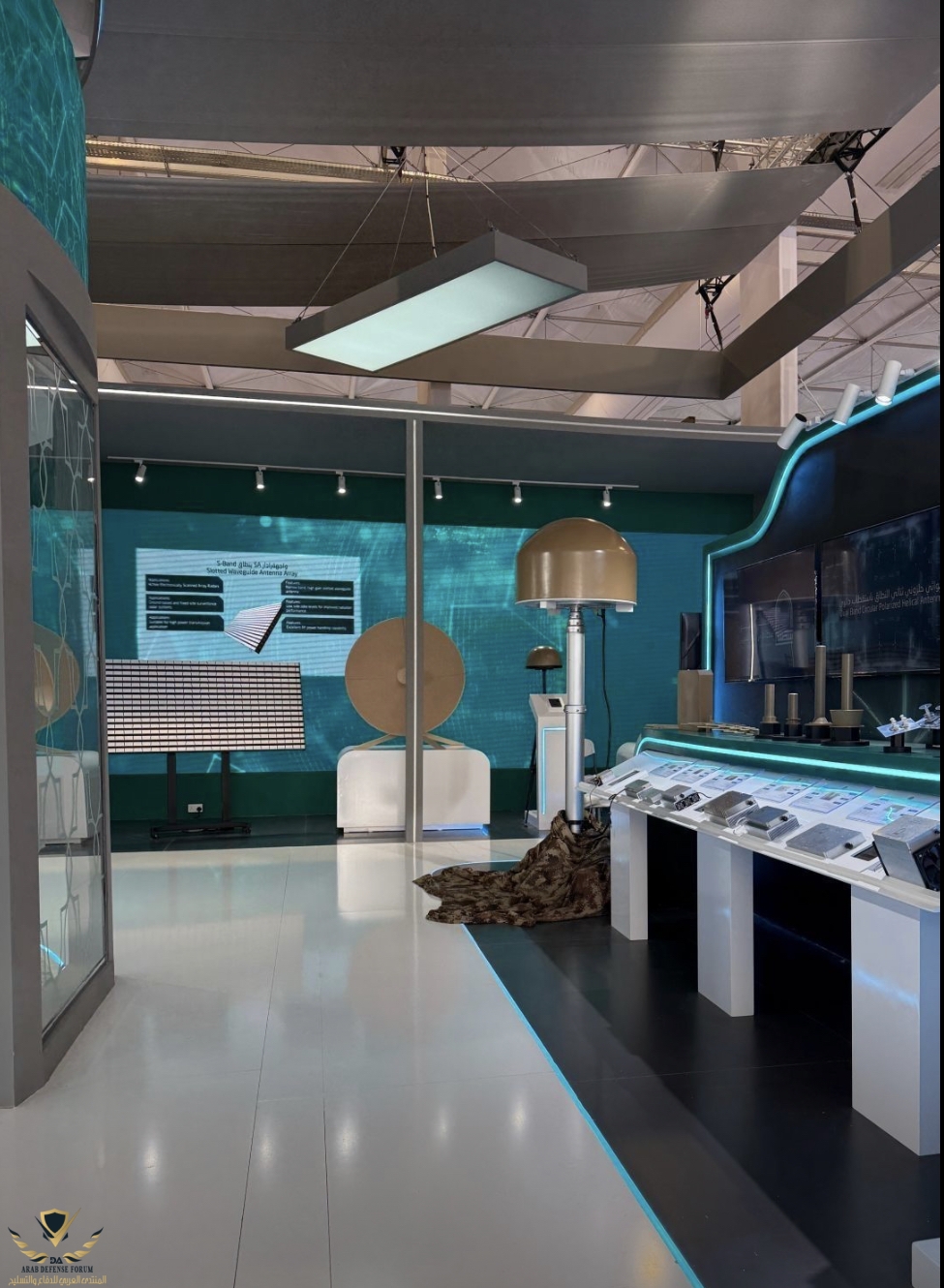

عارضين بعد رادار بتقنية AESA بنطاق X Band لكشف الطائرات بدون طيار
كلام كبير 👀👀
