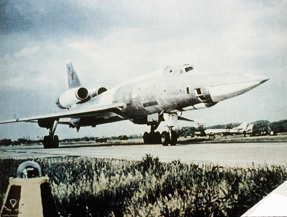

اكتمل النموذج الأولي الأول 105 وشُحن إلى قاعدة اختبار وتطوير الطيران في جوكوفسكي في أغسطس 1957. وطار لأول مرة في 21 يونيو 1958 بقيادة طيار الاختبار يوري ألاشييف. أظهرت الرحلات الأولى بسرعة أن التصميم لم يحقق لا السرعة ولا المدى المتوقعين. في هذه الفترة، اطلع معهد TsAGI على تقارير استخباراتية للـKGB حول قاعدة المساحة لتقليل السحب الديناميكي الهوائي في المنطقة العابرة للصوت، وتم تطبيق هذا المفهوم على الطائرة 105. وكانت المشكلة الرئيسية أن جذر الجناح كان سميكًا جدًا لاستغلال هذا التأثير بشكل مناسب، ولتخفيفه أكثر، جرى إدخال تصميم جديد لمعدات الهبوط، إلى جانب عدة تغييرات أخرى في تخطيط المقصورة ومناطق الذيل.
وكانت نتيجة كل هذه التغييرات هي الطائرة 105A، التي حلقت لأول مرة في 7 سبتمبر 1959. وصدر أمر بالإنتاج التسلسلي لـ 20 طائرة تقريبًا في ذلك الوقت، حتى قبل اكتمال الاختبارات. حلقت أول قاذفة Tu-22B من الإنتاج التسلسلي، والتي بُنيت في المصنع رقم 22 في قازان، في 22 سبتمبر 1960، وتم عرض الطائرة للجمهور في عرض يوم الطيران في توشينو في 9 يوليو 1961، مع استعراض جوي لعشر طائرات. حصلت في البداية على اسم الناتو التقني Bullshot، الذي عُدّ غير مناسب، ثم Beauty، الذي اعتُبر مفرطًا في الإطراء، وأخيرًا Blinder. وأطلق عليها الطيارون السوفيت لقب “شيلو” (المِخرَز) بسبب شكلها.

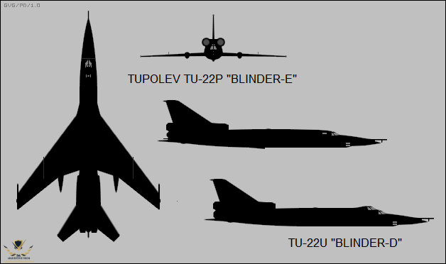

أما آخر نوع فرعي من Tu-22 فكان Tu-22P (Blinder-E)، وهو إصدار الحرب الإلكترونية، استُخدم في البداية لجمع الاستخبارات الإلكترونية. وحُوّل بعضها لاحقًا للعمل كأجهزة تشويش إلكترونية بعيدة المدى لدعم حاملات الصواريخ Tu-22K. وعادة ما كان يُخصص سرب واحد لكل فوج من أفواج Tu-22.

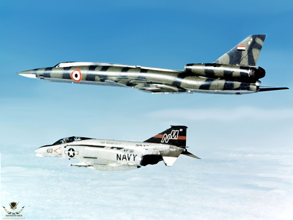

تم تصدير طائرات Tu-22 إلى العراق وليبيا خلال سبعينيات القرن العشرين. وقد رُفض طلب مصري للحصول عليها نتيجة اعتراضات سوفيتية متعلقة بحرب يوم الغفران.

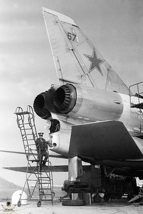

تتميز Tu-22 بجناح منخفض-متوسط مثبت بزاوية ميل 55 درجة. ويُثبت المحركان النفاثان الكبيران، من طراز Dobrynin VD-7M بقوة 159 كيلو نيوتن، ثم لاحقًا Kolesov RD-7M2 بقوة 162 كيلو نيوتن، أعلى الجزء الخلفي من جسم الطائرة على جانبي الزعنفة العمودية الكبيرة، مع ذيل أفقي منخفض. ووفقًا لميزة تصميمية مستمرة لدى مكتب توبوليف، جُهزت معدات الهبوط الرئيسية في حواضن عند الحافة الخلفية لكل جناح. وقد أدت الأجنحة الشديدة الميل إلى تقليل السحب عند السرعات العابرة للصوت، لكنها نتج عنها سرعات هبوط عالية جدًا ومسافة إقلاع طويلة. وهذا قصر تشغيل الطائرة على “مطارات الدرجة الأولى”، أي تلك التي يبلغ طول مدارجها 3000 متر على الأقل.

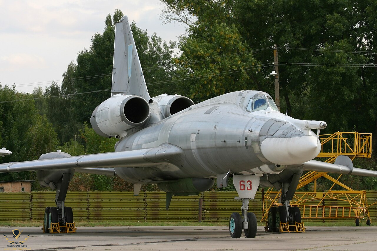

  • Tu-22KD مع صاروخ Kh-22 في متحف بولتافا للطيران بعيد المدى والاستراتيجي
  • Tu-22P Blinder-E و Tu-22U Blinder-D
  • Tu-22U تدريب
