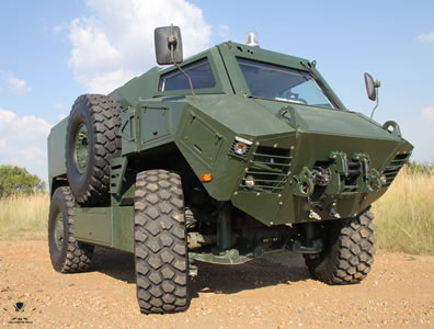

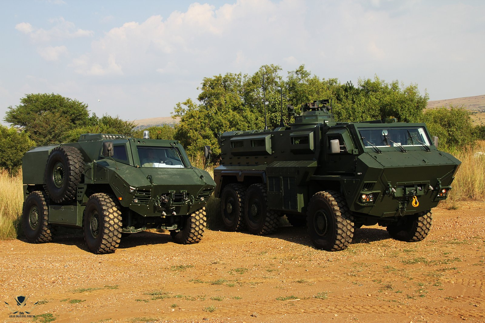

آر جي-35 (RG-35)

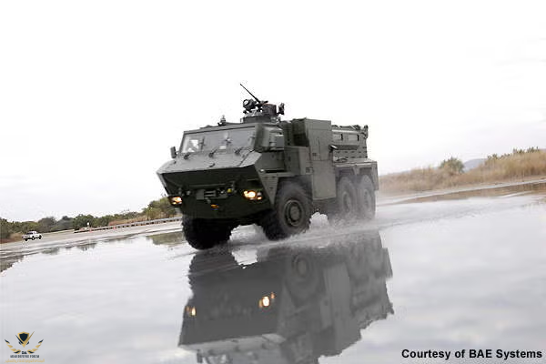

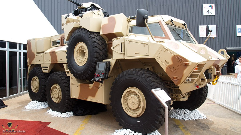

عد "آر جي-35" مركبة جنوب أفريقية مضادة للألغام والكمائن، طورتها شركة "لاند سيستمز OMC" التابعة لشركة "بي إيه إي سيستمز". تم تقديمها لأول مرة في عام 2009 بنسخة 6x6، مع تطوير نسخة 4x4 لتشكل عائلة جديدة من المركبات. وصفتها الشركة بأنها "فئة جديدة من المركبات" تجمع بين قدرات المركبات المدرعة 4x4 ومركبات القتال 8x8، حيث يمكن استخدامها في أدوار متعددة تشمل القيادة، الإسعاف، أو مركبة استرداد (إخلاء).
تسمح حمولتها الكبيرة بإضافة دروع إضافية تصل بمستوى الحماية إلى المستوى الرابع وفق معيار "ستاناغ 4569" (STANAG 4569 level 4). تعمل بمحرك ديزل من نوع "كومنز"، كما يمكن تزويدها بنظام دفع كهربائي هجين.
آر جي-35 (RG-35)
النوع: مركبة مدرعة مضادة للكمائن والألغام (MRAP)بلد المنشأ: جنوب أفريقيا
تاريخ الإنتاج
  • المصمم: لاند سيستمز OMC (Land Systems OMC)
  • تاريخ التصميم: 2008
  • الشركة المصنعة: بي إيه إي سيستمز لاند سيستمز جنوب أفريقيا (BAE Systems Land Systems South Africa)
  • بدء الإنتاج: 2009
  • الطرازات: آر جي-35 بنظام دفع 6x6 و4x4 (المواصفات أدناه تخص طراز 6x6)
المواصفات الفنية
  • الكتلة: 18.13 طن
  • الطول: 7.4 متر
  • العرض: 2.5 متر
  • الارتفاع: 2.7 متر
  • الطاقم: 1 + 15 شخصاً
  • التسليح الرئيسي: برج مدفع خفيف أو متوسط
  • المحرك: محرك ديزل كومنز امريكي بقوة 410 كيلووات (550 حصان)
  • سعة الحمولة: 15,000 كيلوغرام
  • ناقل الحركة: امريكي ZF 6HP
  • الارتفاع عن الأرض: 458 ملم
  • المدى العملياتي: 1,000 كيلومتر
  • السرعة القصوى: 115 كيلومتر في الساعة

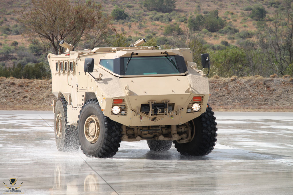

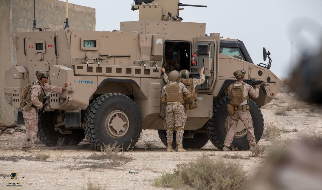

  • السعة: يمكن لنسخة 6x6 استيعاب 16 فرداً بما في ذلك السائق.
  • المحرك: يتميز المحرك بموقعه على جانب المركبة بدلاً من المقدمة أو الخلف، مما يوفر مساحة داخلية أكبر ويسمح باستبداله في غضون 30 دقيقة فقط.
  • الحماية: جميع الأنظمة الرئيسية محمية بالدروع، والمركبة مزودة بنظام تكييف مزدوج. كما يوفر هيكلها المصمم على شكل حرف V حماية فائقة ضد الانفجارات.
  • التسليح: يمكن تجهيزها بأسلحة تتراوح من الرشاشات عيار 12.7 ملم إلى مدافع عيار 20 ملم، بالإضافة إلى أسلحة الرمي غير المباشر.
  • النقل: يمكن نقلها جوياً بواسطة طائرة "إيرباص A400M" أو الطائرات الأكبر حجماً.

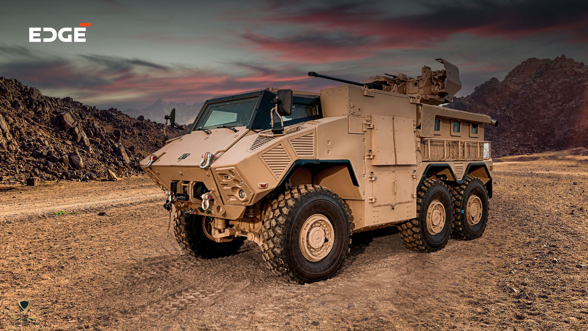

صفقة الاستحواذ الاماراتية
وقعت شركة نمر للسيارات (NIMR Automotive) الإماراتية اتفاقية مع شركة "دينيل لنظم المركبات". بموجب هذه الصفقة، حصلت الإمارات على رخصة تطوير وإنتاج المدرعة محلياً، وأعادت تسميتها لتصبح N35، ثم لاحقاً أطلقت عليها اسم "جيس" (JAIS) تكريماً لجبل جيس في رأس الخيمة .
2. تفاصيل العقد والإنتاج
  • عام 2015: أعلنت شركة "دينيل" (Denel) عن عقد بقيمة 900 مليون راند جنوب أفريقي لتطوير وتوريد المدرعة لصالح الإمارات وشاركة بها في عمليات اعادة الامل ضمن تحالف عربي تقوده المملكة العربية السعودية.
  • عام 2017: خلال معرض الدفاع الدولي (IDEX) في أبوظبي، أعلنت القوات المسلحة الإماراتية عن طلبية ضخمة تشمل 1,500 مدرعة "جيس" بنسختيها 4x4 و6x6 ولكن حتى الان لم تورد الا نسخة 4x4
  • التصنيع المحلي: تم نقل خط التجميع بالكامل إلى مصانع شركة "نمر" في مجمع "توازن" الصناعي بأبوظبي.

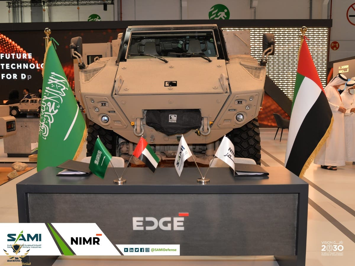

أولاً: اتفاقية شركة SAMI وشركة "نمر" (فبراير 2021)
خلال معرض "أيدكس 2021" في أبوظبي، وقعت الشركة السعودية للصناعات العسكرية (SAMI) اتفاقية تعاون مشترك مع شركة "نمر" الإماراتية (التابعة لمجموعة إيدج). لم تكن هذه الاتفاقية مجرد شراء مدرعات جاهزة، بل ركزت بشكل أساسي على:
  • نقل التقنية وحقوق التصنيع (ToT): نقل كامل تكنولوجيا التصنيع لمدرعة "جيس" (النسخة المتطورة من RG-35) إلى المملكة.
  • التصنيع المحلي: نصت الاتفاقية على إنتاج المدرعة بالكامل داخل السعودية.
  • الاعتماد سلاسل الإمداد السعودية : العمل على بناء المدرعة بالاعتماد على قاعدة الموردين السعوديين لتصنيع قطع الغيار والمكونات.

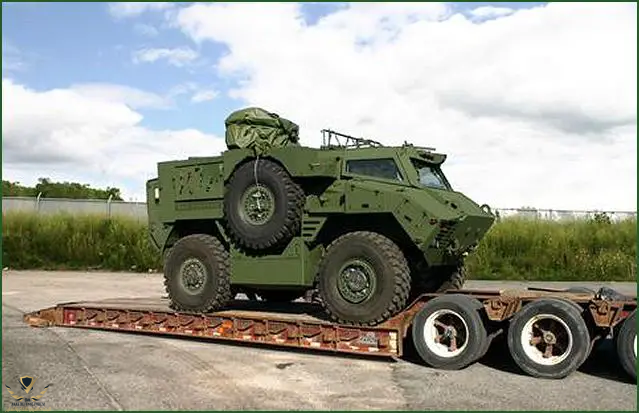

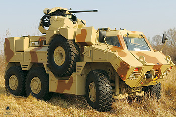

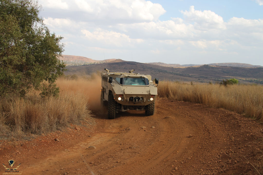

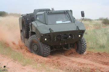

في عام 2014 كشفت شركة BAE عن نسخة جديدة من RG35 ضمن فئة مركبات المشاة الآلية (MIV)
طورت شركة BAE Land Systems South Africa نسخة جديدة من مركبة المشاة الآلية (Motorised Infantry Vehicle – MIV) ضمن عائلة مركباتها المحمية من الألغام RG35.
تشبه نسخة RG35 MIV إلى حد كبير نسخة الاستطلاع والدورية والاستخدامات العامة (RPU) التي عُرضت على كندا ضمن برنامج مركبة الدورية المدرعة التكتيكية، إلا أنها تتميز بهيكل أكبر (أطول بنحو 80 سم تقريباً)، إضافة إلى وجود باب على الجانب الأيمن في الموضع الذي تُثبت فيه العجلة الاحتياطية في نسخة RPU.
تتسع المركبة للسائق ومساعده، مع فتحة هروب أعلى السائق، إضافة إلى جنديين أسفل محطة سلاح علوية أو جندي واحد في برج مأهول، وستة جنود مشاة في الجزء الخلفي يجلسون على مقاعد مواجهة للخارج. كما زُودت المركبة بباب خلفي وفتحة سقف، وأربع نوافذ زجاجية مدرعة في الجانب الأيمن وثلاث في الجانب الأيسر لتعزيز الوعي الظرفي لجنود المشاة.
يبلغ الوزن الإجمالي للمركبة 21 طناً، ويصل طولها إلى 5.96 م، وعرضها 2.6 م، وارتفاعها 2.4 م حتى السقف. ويمكن خفض الارتفاع إلى 2.25 م لأغراض النقل الجوي، وهو ما يسمح، إلى جانب وزنها الفارغ البالغ 14.1 طناً، بنقلها على متن طائرات C-130 أو طائرات مماثلة.
تعمل المركبة بمحرك ديزل Cummins SL بقوة 336 كيلوواط وعزم دوران 1,620 نيوتن.متر (مع خيار محرك بقوة 448 كيلوواط)، مرتبط بناقل حركة أوتوماتيكي من ZF بست سرعات مع مهدئ مدمج (Retarder) وعلبة تحويل دائمة الدفع 4×4 بسرعتين. ويعتمد نظام التعليق على محاور Axletech مع أذرع تعليق مزدوجة ودعامات هيدرونيوماتيكية، ويوفر أربع وضعيات ارتفاع قابلة للاختيار عبر نظام رقمي للتحكم في هيكل المركبة.
زُودت العجلات بإطارات Michelin 16.00R20 XZL مع حشوات مانعة للانفجار (Run-flat)، إضافة إلى نظام مركزي لنفخ الإطارات. ويعمل نظام التوجيه من ZF بمساعدة هيدروليكية، بينما تعتمد المكابح على نظام هوائي مع تحرير هوائي لفرامل الطوارئ. ويتم تزويد نظام الكهرباء بجهد 28 فولت تيار مستمر عبر مولد بقدرة 600 أمبير، مع خيار مولد إضافي يعمل بالمحرك بقدرة 1,250 أمبير.
تبلغ السرعة القصوى للمركبة 105 كم/س، ويمكنها تسلق منحدرات تتجاوز 60%، وتجاوز عائق رأسي بارتفاع 60 سم، وعبور خندق بعرض 1.05 م، واجتياز مرتفع نصف قطري بارتفاع 2.37 م. وتبلغ زوايا الاقتراب والمغادرة 53 درجة و38 درجة على التوالي، بينما يبلغ قطر الدوران من رصيف إلى رصيف 15 متراً.
توفر المركبة مستوى حماية وفق معيار STANAG 4569A المستوى الرابع للحماية الباليستية، وSTANAG 4569B المستوى 4A/3B للحماية من الألغام، مع حماية جانبية ضد العبوات الناسفة المرتجلة (IED). كما يمكن تزويدها بنظام إخماد حرائق.

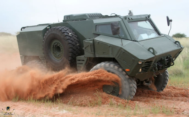

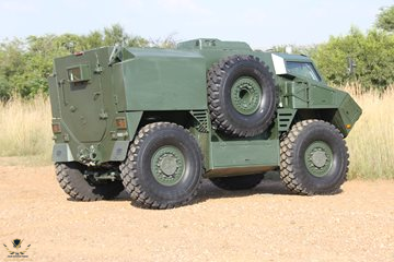

مجاولة جنوب افريقيا 2011 توريدها لكندا​
BAE Systems تكشف عن نسخة من RG-35 مُحسّنة لتلبية متطلبات برنامج TAPV الكندي​

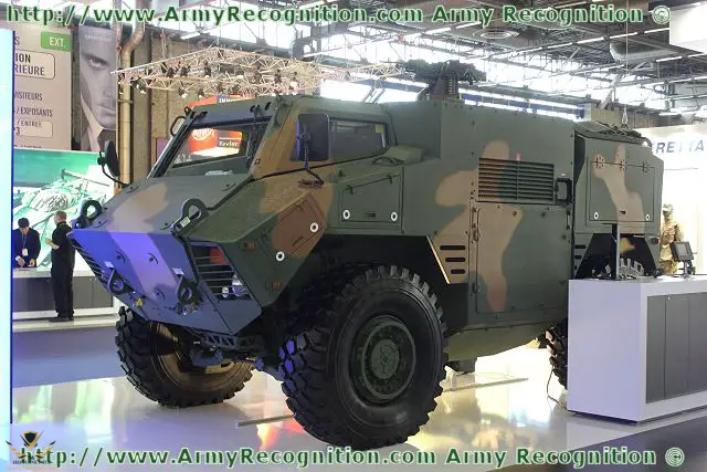

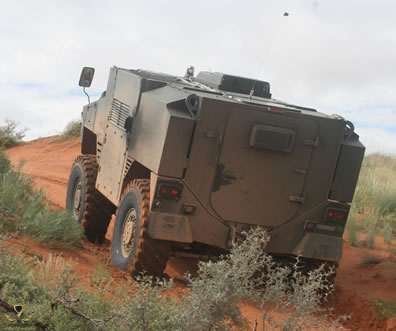

تتقدم شركة BAE Systems بنسخة مُعدّلة من مدرعتها RG-35 للمشاركة في برنامج مركبة الدورية المدرعة التكتيكية الكندية (Tactical Armoured Patrol Vehicle – TAP-V). وقد كشفت الشركة عن بعض تفاصيل التصميم الجديد ذي الدفع الرباعي 4×4، والذي يُعرف باسم RG-35 RPU، والمصمم كمركبة استطلاع ودورية واستخدامات عامة محمية من الألغام.
يهدف برنامج TAP-V إلى استبدال مركبات RG31 وCoyote المخصصة للاستطلاع والمستخدمة حالياً لدى القوات الكندية. ومن المتوقع إرساء عقد لتوريد ما يصل إلى 600 مركبة TAP-V في مطلع العام التالي. وكانت وزارة الدفاع الكندية قد أصدرت طلب تقديم العروض (RFP) في شهر مارس، على أن يكون الموعد النهائي لتسليم العروض من قبل الشركات هو 14 يوليو 2011.
يبلغ الوزن الإجمالي للمركبة 21,000 كغ، وتصل سعة الحمولة إلى 3,000 كغ. وتتسع نسخة RPU لسائق وتسعة أفراد من الطاقم، مع توفير مستوى حماية من فئة مركبات MRAP.
الصورة: BAE Systems.
منظومة الحماية​
تعتمد وحدة الحماية في RG-35 RPU على مفهوم مثبت يُعرف باسم «قلعة الطاقم» (Crew Citadel)، وهو مصمم لمواجهة الألغام والعبوات الناسفة المرتجلة (IEDs) ونيران الأسلحة الخفيفة. ويهدف هذا التصميم المدمج، والمُحسّن لمهام الاستطلاع، إلى توفير مستوى عالٍ جداً من قابلية النجاة للطاقم.
وبالاعتماد على الهندسة المفتوحة لمنصة RG-35، صُممت نسخة RPU لأداء مهام متعددة؛ إذ يمكن تهيئتها لنقل الحمولة، أو تنفيذ دوريات روتينية، أو تجهيزها بالكاميرات والأنظمة الإلكترونية الأخرى لتنفيذ مهام المراقبة والاستطلاع. ومع وزن إجمالي يبلغ 21 طناً وسعة حمولة قدرها 3 أطنان، تستوعب المركبة سائقاً وتسعة أفراد.

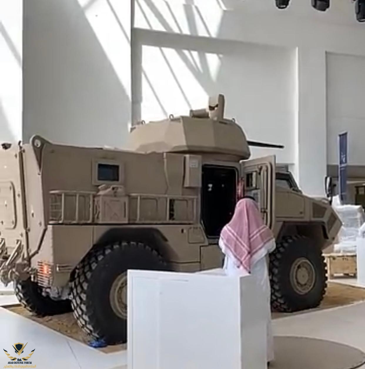

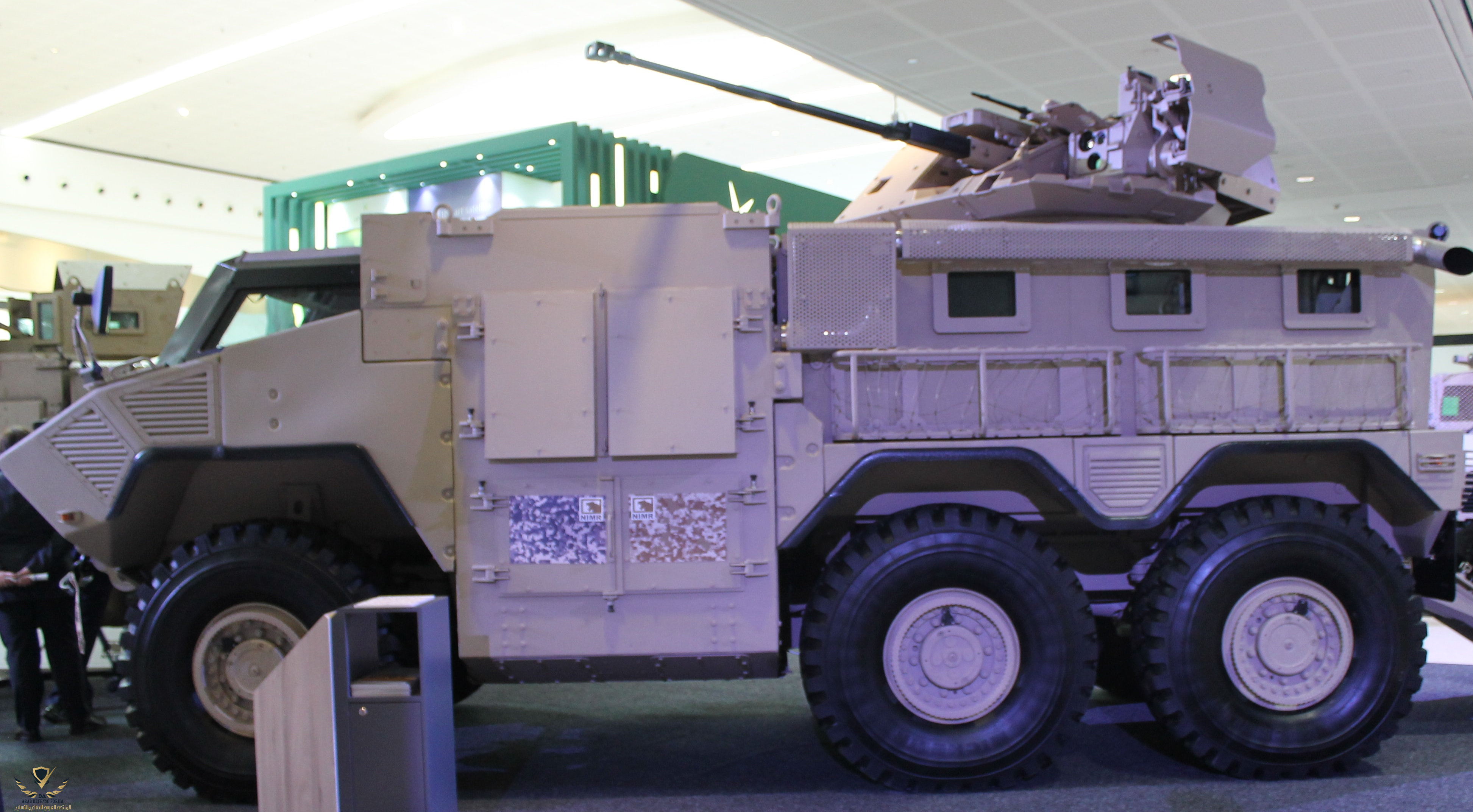

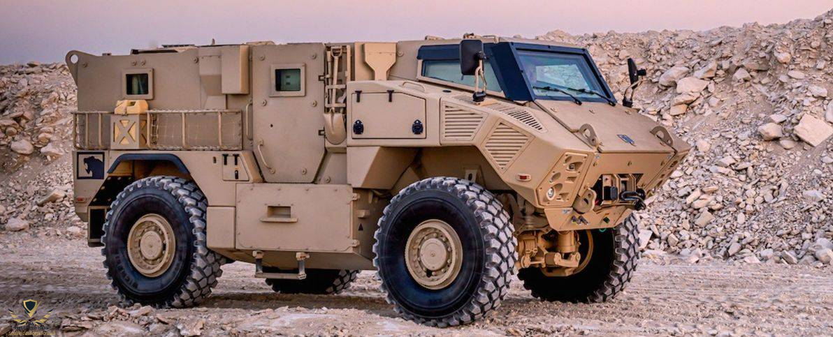

موقع البرج سيء للغاية وهو ما تسبب في وجود زاوية ميتة كبيرة للسلاح الروسي عيار 30 ملم (عند مشاغلة الاهداف الأمامية والعربة في طور التقدم) الذي بدوره يعتبر خيار منخفض الجودة لزبائن العربة المحتملين !!!!
للاسف اننا تعاقدنا معها في سامي.
تصميم البرج يختلف في نسخة المصنعه في شركة سامي
G-W_LfcWMAA3tSF
G-W_LfcWMAA3tSF
برج اصغر عيار اصغر.
تصميم المركبه ككل سيء ، تنفع مركبه نقل و اسناد و لا تصلح للمواجهه في اي مواجهه عباره عن صندوق متحرك سهل الاستهداف.
و للاسف كان الاولى اعتماد تصاميم محليه خرجت للعلن قبل سنوات، لكن اتجهوا للصندوق هذا.
برج اصغر عيار اصغر.
صادق والله المدرعة سيئة جدا من وجهة نظري لكن المجاملات ةما تفعل
اتفق معك استاذي ، موقع البرج سيئ في المدرعه ويسبب زاويه مميته لا تسمح للمدفع بالأنخفاض لضرب الأهداف المنخفظه القريبه من المدرعه والسبب الرئيسي هو ان المدرعه لم تصمم من البدايه لحمل هكذا برج ولكنه ليس بسلاح روسي بل هو برج Turra 30 سلوفاكي الصنع.
كذلك باكستان قامت بدمجه بتطويرها لناقله الجند طلحه التي تصنعها والتي هي بدورها تطوير عن ناقله الجند الأمريكيه M-113 ويمكنك ان تلاحظ ان موقع البرج في العربه الباكستانيه يجعلها لا تعاني من وجود زاويه ميته للرمي المنخفض.
ملحوظه / البرج في العربه الأماراتيه والباكستانيه هي النسخه القديمه Turra 30 MK 1 والجديده في الفيديو المرفق هو البرج المحدث Turra 30-SA
حديثي ليس عن البرج أخي صلاح بل عن السلاح الروسي 2A42 من عيار 30 ملم (ربما ينتج بترخيص في دول أخرى بما في ذلك سلوفاكيا) !!! هذا السلاح يفتقد للدقة والاعتمادية واستغرب أن الروس لا يزالون يستخدمونه.. عموماً، التصميم الذي أراه ليس موفق وتركيز البرج في منتصف العربة له العديد من السلبيات المرتبطة، مثل توازن العربة وقابليتها على حمل الأفراد بالإضافة لما ذكرناه عن وجود زاوية ميتة للسلاح.
