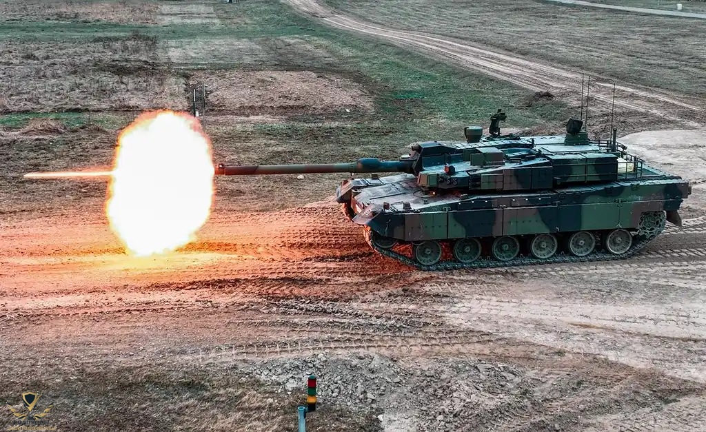

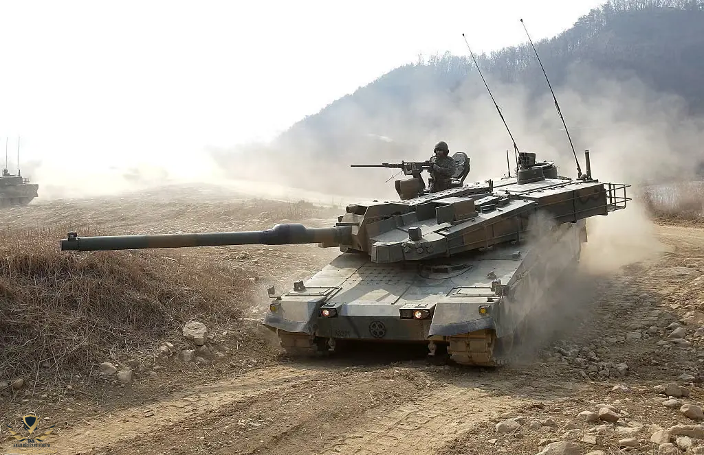

K2 بلاك بانثر (بلاك بانثر الكورية: K-2 흑표؛ هانجا: K-2 黑豹؛ هي دبابة قتال رئيسية (MBT) من الجيل الرابع لجيش كوريا الجنوبية، صممتها وكالة التطوير الدفاعي (ADD) وصنعتها شركة هيونداي روتيم (Hyundai Rotem). بدأ تصميم الدبابة في التسعينيات لتلبية المتطلبات الاستراتيجية لإصلاح جيش جمهورية كوريا من أجل حرب المناورة عالية السرعة ثلاثية الأبعاد القائمة على استخدام الحرب المرتكزة على الشبكات.
تمتلك K2 بلاك بانثر نظام تحكم متقدم في إطلاق النار، ونظام تعليق مدمج في الأذرع (in-arm suspension)، ورادار، ومقدر مسافة بالليزر، ومستشعر للرياح العرضية لتحديد الأهداف بالانغلاق (lock-on). تتبع كاميرتها الحرارية الأهداف حتى مسافة 9.8 كم، ويعمل رادارها ذو النطاق المليمتري كنظام إنذار من اقتراب الصواريخ (MAWS)، مما يعزز الوعي بالموقف، كما ينشر نظام الحماية النشط "القتل السهل" (soft-kill) قنابل دخانية للتصدي للمقذوفات القادمة. يقلل الملقم الآلي في K2 حجم الطاقم من 4 إلى 3 أفراد، مما يوفر معدل إطلاق نار أسرع، وكفاءة أفضل في استهلاك الوقود، وتكاليف صيانة أقل مقارنة بدبابات القتال الرئيسية الغربية التي تتطلب ملقمين بشريين. بالإضافة إلى ذلك، يمكن لـ K2 العمل في وضع إطلاق النار غير المباشر، مما يوفر مزايا رئيسية على التصميمات الغربية.
بدأ الإنتاج الأولي في عام 2008 والإنتاج الكمي في عام 2013، وتم نشر أولى دبابات K2 في جيش جمهورية كوريا في يوليو 2014.

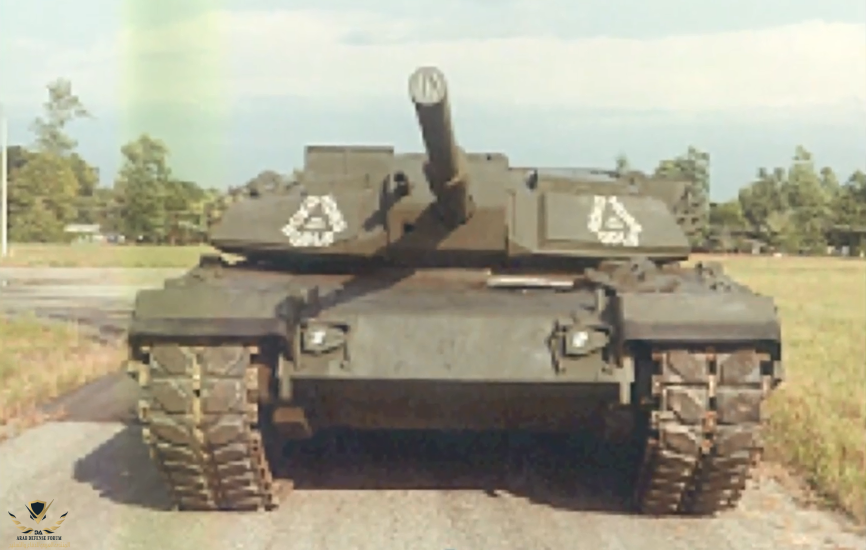

التطويرعملت كوريا الجنوبية على تراكم تكنولوجيا تطوير وإنتاج الدبابات لزيادة اعتمادها على الذات في إنتاج الأسلحة. في عام 1976، قامت كوريا الجنوبية بتحديث دبابات M48 باتون الخاصة بها. وفي عام 1987، تم تكليف دبابة K1 88، التي صممتها شركة جنرال دايناميكس للأنظمة الأرضية (GDLS)، بالخدمة. شاركت كوريا الجنوبية في تطويرها واكتسبت القدرة على تطوير الدبابات. كانت K1 مشتقة من M1 أبرامز، صممها الأمريكيون وأُنتجت في كوريا الجنوبية، وقد حدت الاتفاقيات القانونية المرتبطة بها من حقوق كوريا الجنوبية في التصدير، والخدمات اللوجستية، والتحسينات المستقبلية.
في أوائل التسعينيات، اقترح المهندسون الكوريون إنتاج دبابة جديدة مصممة محلياً باستخدام أحدث التقنيات المتاحة، لكن الجيش رفض بسبب تجاوزات التكاليف. بدلاً من ذلك، اختارت كوريا الجنوبية ترقية K1، وتلقت حزمة تحديث البيانات الفنية من GDLS. ومع ذلك، كانت تحد من مشاركتها لزيادة قدرتها وخبرتها المحلية مع تحمل المسؤولية عن الفشل. أحرزت كوريا الجنوبية تقدماً في تصميمات الأبراج، وأنظمة التحكم في إطلاق النار، والمناظير، والدروع المركبة خلال هذه العملية. تم عرض النموذج الأولي التشغيلي للنسخة الجديدة K1A1 لاحقاً في عام 1996، لكن الأزمة المالية الآسيوية عام 1997 أخرت إنتاجها الكمي. عملت كوريا الجنوبية على زيادة التوطين خلال فترة التأخير وتمكنت من تطوير تصميماتها الخاصة أو إنتاج معظم أجزاء K1A1 بموجب ترخيص.
بينما كان تطوير K1A1 مستمراً، بدأت كوريا الجنوبية في التخطيط لدبابة قتال رئيسية محلية جديدة مع نضوج قدرتها على تصميم وتصنيع الدبابات. كانت هناك

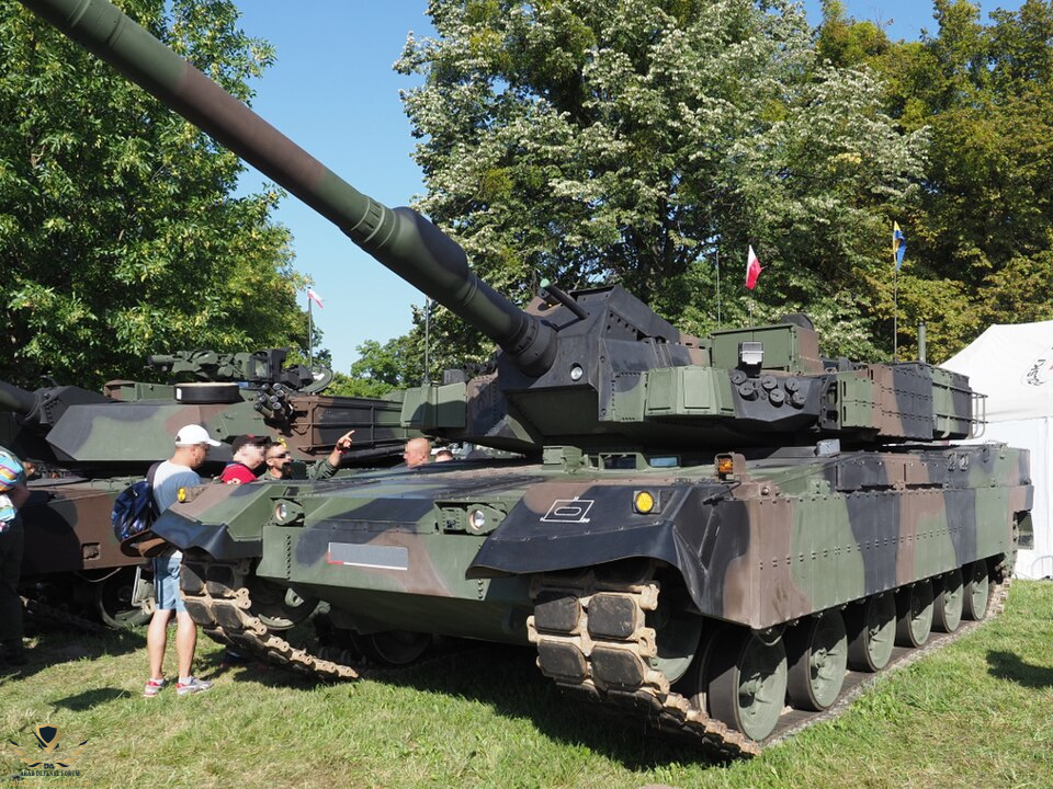

تم تطوير المدفع الرئيسي وذخائره في وقت واحد. في أوائل إلى منتصف التسعينيات، تعلمت كوريا الجنوبية المقذوفات الداخلية والخارجية والنهائية لمدافع الدبابات أثناء إنتاج مدفع الدبابة KM256 بترخيص؛ واخترعوا خارقاً من التنجستن ذاتي الشحذ لذخائر APFSDS عيار 120 ملم خلال برنامج K1A1. وباستخدام التكنولوجيا المكتسبة، قرر المهندسون زيادة القوة النارية بسبطانات مدافع أطول ودافعات محسنة متوافقة مع معايير الناتو.
مقارنة بمدفع KM256 بطول 5.3 متر وعيار 44، كان المدفع الجديد بطول 6.6 متر ويرسل المقذوفات بطاقة تتراوح بين 12-13 ميجاجول، وهو ما يمثل زيادة كبيرة من 8-9 ميجاجول. وبما أن المقذوف ينتقل بسرعة فرط صوتية أو بسرعة فوهة تبلغ 1,760 م/ث (مع K279)، كان من الضروري تطوير مواد مقاومة للحرارة العالية (HEAT) واستقرار للمقذوف. شملت التصميمات المبكرة نسخة ببرج غير مأهول، والتي تم إلغاؤها لصالح برج مأهول خلال التطوير الاستكشافي الأولي. وكانت هناك خطة أخرى لتجهيز مدفع راينميتال التجريبي أملس السبطانة NPzK-140 عيار 140 ملم، لكن تم إلغاء هذه الخطة أيضاً بسبب مشاكل تتعلق بالاحتراق غير الكامل لذخائر عيار 140 ملم.
خططت كوريا الجنوبية في الأصل لتلقي نقل تكنولوجيا طلاء الكروم لمدافع الدبابات من سويسرا، حيث تمتلك حفنة من الدول فقط مثل هذه التكنولوجيا. ومع ذلك، تم تغيير الخطة إلى التطوير المحلي بعد سماع الرفض من الشركة السويسرية. حاول المهندسون أولاً طلاء الكروم على مدفع KM256 المستخدم في K1A1، ثم وجدوا بالصدفة طريقة سرية أثناء إعادة العمل على المدافع ذات الطلاء المعيب.
دبابة "بلاك بانثر" مسلحة بمدفع أملس السبطانة CN08 عيار 120 ملم وطول 55 عياراً مطلي بالكروم، طورته وكالة ADD وشركة WIA (الآن هيونداي WIA)،
وهو قادر على إصابة جسم بحجم 30 سم على مسافة تزيد عن كيلومتر واحد. يكتمل هذا بملقم آلي محلي من النوع الموجود في مؤخرة البرج (bustle-type)، مشابه لدبابة لوكلير، مما يسمح للدبابة بإطلاق ما يصل إلى 10 قذائف في الدقيقة. يتعرف قارئ الباركود بالليزر في الملقم الآلي على تصنيف الذخيرة المشفرة مسبقاً ويختار نوع الذخيرة للتحميل بناءً على حاجة المهمة. يتم تحميل الذخيرة في مخزن يسع 16 قذيفة جاهزة للاستخدام، و24 قذيفة في الهيكل الأمامي، لتحمل ما مجموعه 40 قذيفة لسلاحها الرئيسي.

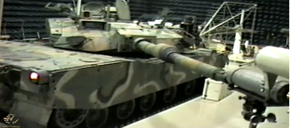

نظام التحكم في النيران والبصرياتيتكون نظام التحكم في النيران (FCS) من منظار المدفعي الرئيسي (GPS)، ومنظار القائد البانورامي (CPS)، وحاسب باليستي، ونظام قيادة المدفع والبرج الكهربائي (EGTDS)، ونظام مرجعي لديناميكا الفوهة (DMRS).
تم تجهيز K2 بنظام تحكم متقدم في النيران مرتبط بنظام رادار "نبضي دوبلر" من النطاق L ذو التردد العالي جداً (EHF) منتشر على القوس الأمامي للبرج، جنباً إلى جنب مع مقدر مسافة ليزر "رامان" VAS-1K ومستشعر للرياح العرضية. النظام قادر على وضع "الإغلاق" (lock-on)، الذي يمكنه اكتساب وتتبع أهداف محددة حتى مدى 9.8 كيلومترات باستخدام كاميرا حرارية. يتيح ذلك للطاقم إطلاق النار بدقة أثناء الحركة وكذلك اشتباك الطائرات التي تحلق على ارتفاع منخفض.
نظام التحكم في النيران مرتبط أيضاً بمثبت مدفع متقدم وآلية تأخير الزناد لتحسين الدقة أثناء الحركة في التضاريس غير المستوية. إذا تم سحب زناد المدفع الرئيسي في نفس الوقت الذي تواجه فيه الدبابة عدم استواء في الأرض، فإن اهتزاز سبطانة المدفع سيؤدي إلى عدم محاذاة مؤقتة بين عاكس ليزر من نوع مرآة في الجزء العلوي من السبطانة وباعث ليزر (وحدة استشعار عمودية) عند القاعدة. سيؤدي ذلك إلى تأخير تفعيل نظام التحكم في النيران حتى يتم إعادة محاذاة الشعاع، مما يحسن فرص إصابة الهدف المقصود.
يتواجد منظار القائد البانورامي الكوري (KCPS) ومنظار المدفعي الرئيسي الكوري (KGPS) في "بلاك بانثر" كما في السلسلة الأصلية من دبابات K1A1، وإن كان قد أعيد تصميمهما لاستخدام المستشعرات والأسلحة الأكثر تقدماً المنشورة على K2. يتبنى منظار المدفعي الرئيسي في K2 كاميرا حرارية أكثر تقدماً من K1A1، ويوفر المنظار تكبيرات 4x و 15x باستخدام النظام البصري، وتكبيرات 30x و 60x باستخدام معالج صور رقمي.
يتم تشغيل مدفع الدبابة والبرج بواسطة نظام EGTDS طورته شركة هيونداي روتيم وشركة "دوسان موترول" (الآن موترول). يوفر EGTDS كفاءة عالية وتحكماً دقيقاً في القيادة، ويتم تحسين أدائه بواسطة نظام تثبيت ثلاثي المحاور. كما صُمم لتقليل الاهتزاز والضوضاء عند قيادة البرج. حقق البرج سرعة دوران بلغت 800 ميل (45 درجة) في الثانية في مرحلة النموذج الأولي.
يمتلك قائد الدبابة القدرة على تجاوز أوامر المدفعي للسيطرة على البرج والمدفع. علاوة على ذلك، تشير تقارير غير مؤكدة إلى أنه في حالة الطوارئ، يمكن تشغيل المركبة بواسطة فردين فقط من الطاقم، أو حتى فرد واحد. ويُعتقد أن نظام التحكم في النيران يمكنه اكتشاف وتتبع الأهداف المرئية تلقائياً، ومقارنتها باستخدام رابط البيانات المنشأ مع المركبات الصديقة الأخرى لمنع الاشتباكات المتكررة مع نفس الهدف، وإطلاق مدفعها الرئيسي دون إدخال يدوي.

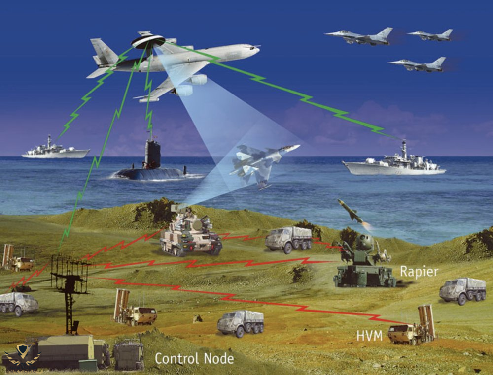

نظام IFF/SIF (تحديد الهوية صديق أم عدو/ميزة التحديد الانتقائي)
أنظمة IFF/SIF: درع الثقة في سماء المعركة الرقمية
المعضلة الحديثة: التعارف في بيئة معقدة
في معارك الأسلحة المشتركة الحديثة، يواجه المخططون العسكريون تحدياً وجودياً يتمثل في كثافة الأنظمة والأسلحة والمعدات التي تملأ ميدان القتال وسماواته. لقد تعقدت مشكلة التعارف (Identification Friend or Foe - IFF) بشكل غير مسبوق؛ نتيجة السرعات الفائقة للمنصات القتالية، وتكدس الطيف الكهرومغناطيسي بالإشارات، فضلاً عن ضيق الوقت المتاح لاتخاذ القرار (Reaction Time).
إن أي تأخير في الاستجابة أو خطأ في التقدير قد يؤدي إلى كارثتين لا يقل أحدهما خطورة عن الآخر:
  1. النيران الصديقة: تدمير منصة حليفة نتيجة خطأ في التحديد.
  2. الاختراق المعادي: نجاح طائرة معادية في التسلل وتدمير أهداف استراتيجية بسبب التردد في الاستهداف.

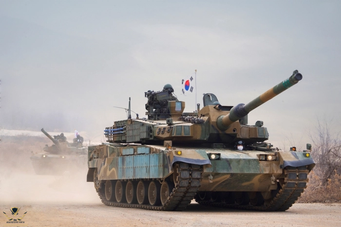

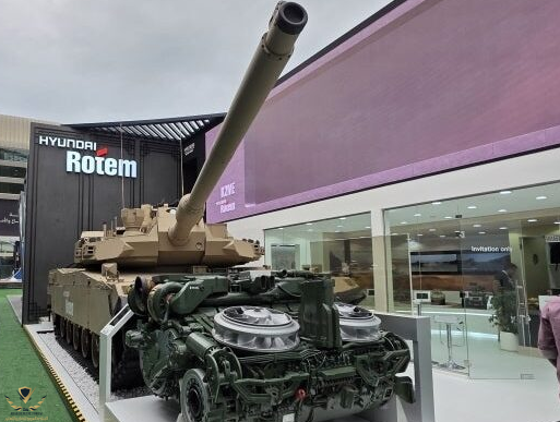

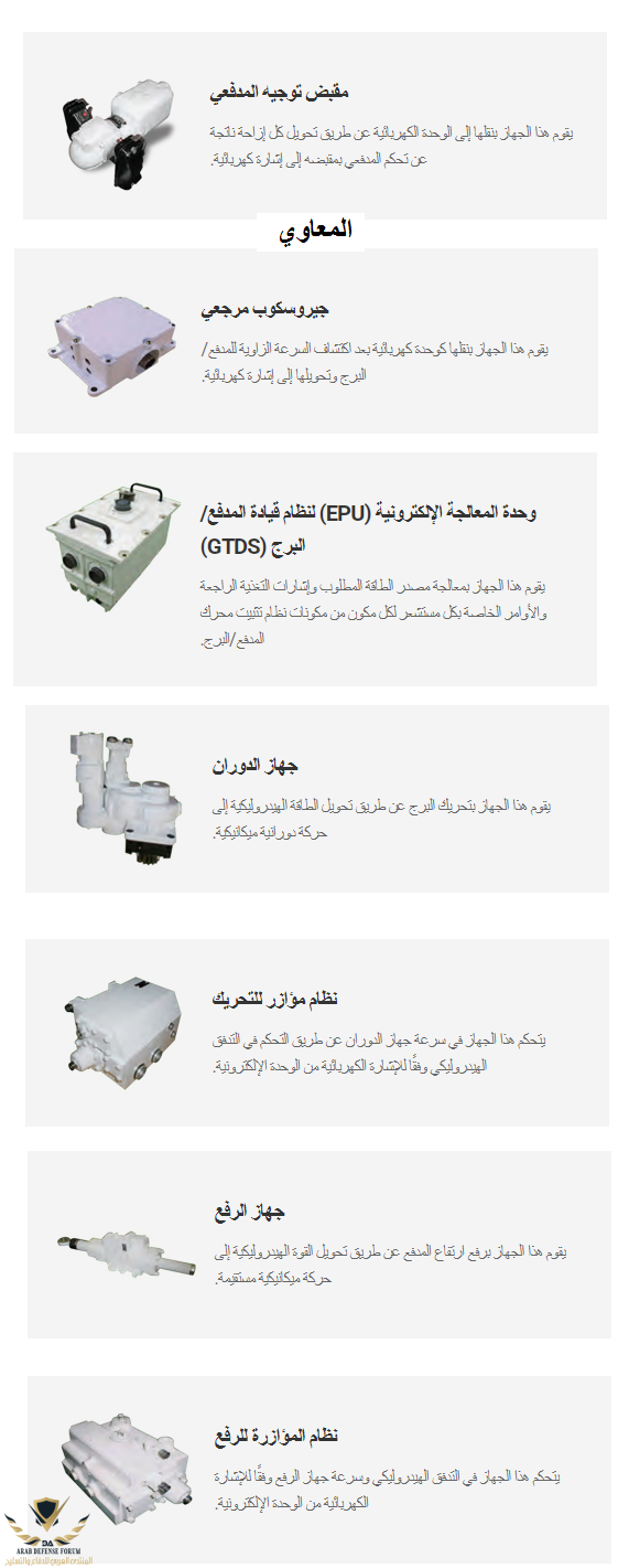

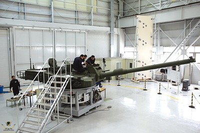

نظام EGTDS (Electric Gun and Turret Drive System) الخاص بدبابة K2 Black Panther الكورية الجنوبية، وهو أحد أكثر الأنظمة تقدماً في العالم.
ما هو نظام EGTDS؟
هو "نظام تشغيل البرج والمدفع الكهربائي". تاريخياً، كانت الدبابات تعتمد على الأنظمة الهيدروليكية (الزيت المضغوط) لتحريك البرج والمدفع، لكن نظام EGTDS الكوري انتقل بالكامل إلى التشغيل الكهربائي، مما وفر المزايا التالية:
  • الكفاءة والدقة: المحركات الكهربائية التي طورتها "دوسان موترول" (Mottrol حالياً) توفر استجابة فورية للأوامر، مما يسمح للمدفع بالانتقال من هدف إلى آخر بسرعة خاطفة.
  • تقليل المخاطر: التخلي عن الزيت الهيدروليكي يقلل من مخاطر الحريق داخل الدبابة في حال اختراق الدرع (لأن الزيت الهيدروليكي قابل للاشتعال بشدة تحت الضغط).
  • الهدوء والاهتزاز: كما ذكرت، صُمم النظام ليكون صامتاً، وهو أمر حيوي في عمليات الكمائن والعمليات الليلية حيث يسهل كشف الدبابات ذات الضوضاء العالية.
نظام التثبيت ثلاثي المحاور (3-Axis Stabilization)
هذا هو "سر الرماية" في الدبابة الكورية. بينما تكتفي معظم دبابات العالم بتثبيت ثنائي المحاور (أعلى/أسفل ويمين/يسار)، يضيف النظام الكوري محوراً ثالثاً لمعالجة الاهتزازات الدقيقة والناتجة عن حركة الدبابة في تضاريس وعرة جداً.
  • النتيجة: قدرة الدبابة على إطلاق النار بدقة جراحية أثناء السير بسرعة عالية في مناطق جبلية، وهو ما تبرع فيه البيئة الكورية.
سرعة الدوران المذهلة
الرقم الذي ذكرته (800 ميل أو 45 درجة في الثانية) هو رقم استثنائي.
  • ببساطة: هذا يعني أن برج الدبابة يمكنه الدوران 180 درجة كاملة في غضون 4 ثوانٍ فقط.
  • في لغة المعارك، هذه السرعة تعني أن الدبابة الكورية يمكنها الاشتباك مع هدف في الخلف أسرع من أي خصم محتمل، مما يمنحها ميزة الرد الأول.

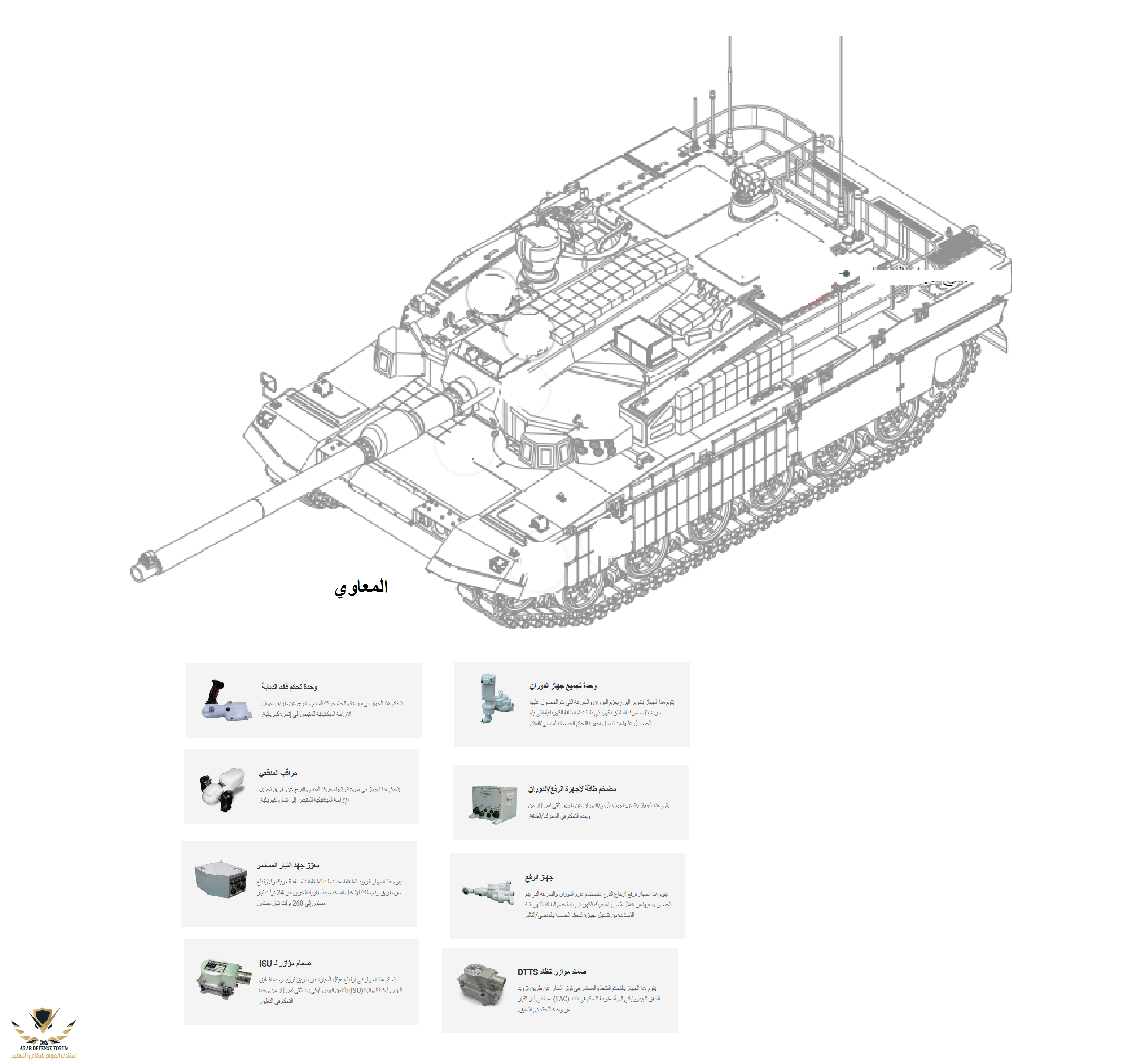

ثالثاً: نظام EGTDS.. القوة المحركة للبرج والمدفع
لا يكتمل التفوق المعلوماتي إلا بقدرة ميكانيكية فائقة على التنفيذ، وهنا يأتي دور نظام EGTDS (نظام تشغيل البرج والمدفع الكهربائي) الذي طورته هيونداي روتيم بالتعاون مع موترول (Mottrol).
  • التحكم والدقة: يوفر النظام كفاءة عالية وتحكماً دقيقاً في توجيه السلاح، متجاوزاً الأنظمة الهيدروليكية التقليدية من حيث السرعة والأمان.​
  • نظام التثبيت ثلاثي المحاور: يعمل هذا النظام على تحسين الأداء عبر عزل المدفع عن اهتزازات الهيكل، مما يسمح برماية دقيقة أثناء الحركة السريعة في التضاريس الوعرة.​
  • الهدوء والانسيابية: صُمم النظام لتقليل الاهتزاز والضوضاء الناتجة عن دوران البرج، مما يعزز من قدرة الدبابة على التخفي.​
  • سرعة دوران استثنائية: حقق البرج في مراحل الاختبار سرعة دوران بلغت 800 ميل (ما يعادل 45 درجة) في الثانية، وهي سرعة خاطفة تتيح للدبابة الالتفاف والاشتباك مع التهديدات المفاجئة في أجزاء من الثانية.​
إن الجمع بين نظام EGTDS للحركة الدقيقة، ونظام IFF/SIF للتعارف الذكي، ونظام BMS لإدارة المعركة، يجعل من الدبابة الكورية K2 واحدة من أكثر المنصات القتالية فتكاً وذكاءً في العصر الحديث، حيث تتقلص فيها احتمالات الخطأ البشري إلى أدنى مستوياتها، وتزداد فيها كفاءة تدمير الأهداف المعادية إلى أقصى حدودها.

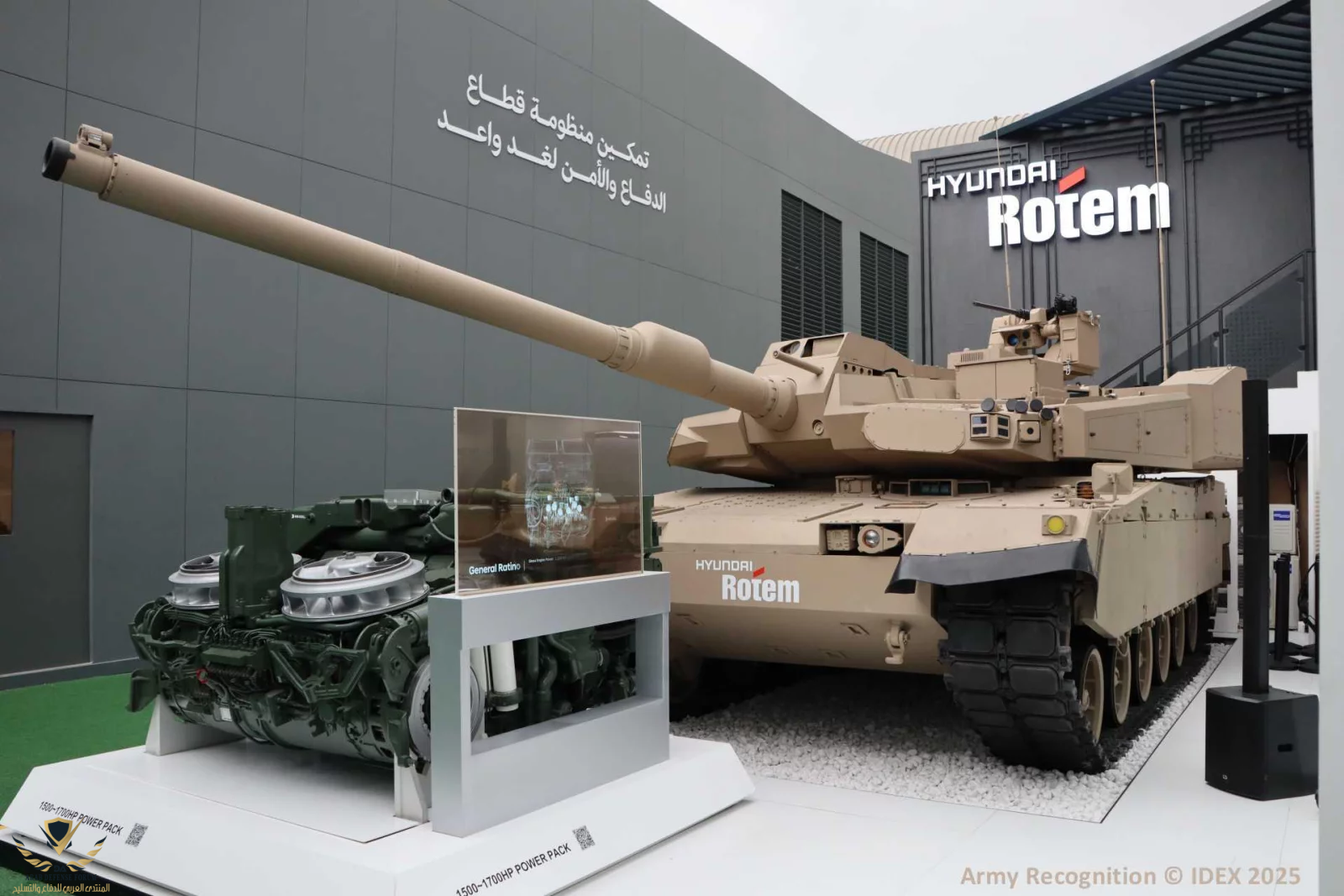

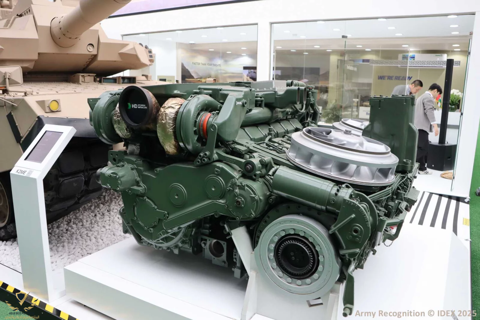

محرك K2 ومجموعة القوة
محرك K2 ألماني/كوري هو وحش بقوة 1500 حصان يمنح هذه الآلة التي تزن 55 طناً قدرة انطلاق جادة؛ حيث يمكنها الوصول من 0 إلى 32 كم/ساعة في حوالي 7 ثوانٍ.
  • دراما حزمة الطاقة (Powerpack): لكي نكون منصفين، كان المحرك في الواقع الجزء الأكثر إثارة للجدل في تطوير K2. لفترة من الوقت، عانت كوريا الجنوبية لصنع ناقل حركة محلي يمكنه التعامل مع عزم الدوران، وأدى ذلك إلى دفعات هجينة، بعضها يستخدم محركات MTU الألمانية وناقل حركة Renk، بينما بدأت الدفعات اللاحقة في استخدام محرك Doosan الكوري، ويعتبر هذا الأمر من أهم الأمور التي طورتها كوريا الجنوبية لتحصل على استقلالية كبيرة في دبابتها، وهذا يعد من أهم طلبات وشروط السعوديين للحصول على الدبابة الكورية الجنوبية بسبب الخلافات السياسية الكبيرة بين السعودية وألمانيا.

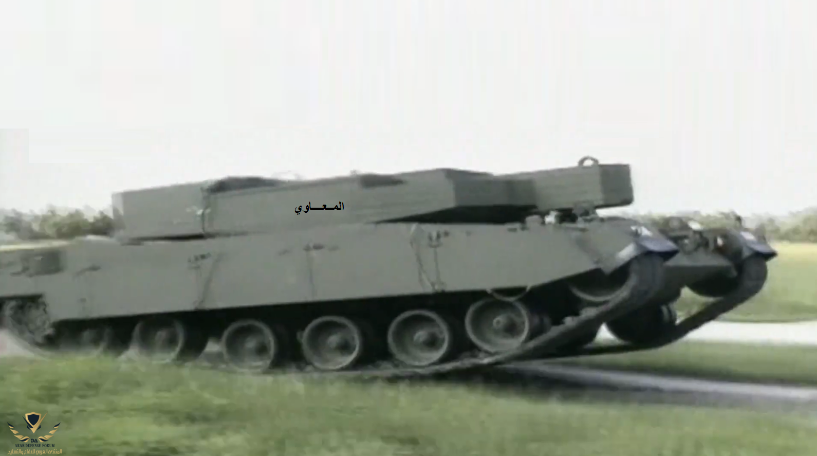

  • الرشاقة: عندما تجمع بين قوة 1500 حصان ونظام تعليق K2، ستحصل على دبابة لا تكتفي بالقيادة بل ترقص. يمكنها الميل للأمام لتوجيه المدفع أسفل منحدر، أو الركوع للاختباء خلف ساتر منخفض. إنه مستوى من الحركية لا تستطيع معظم الدبابات الغربية محاكاته.
الحركية والقدرة على البقاء
عندما يتعلق الأمر بالبقاء في حالة حركة والبقاء على قيد الحياة، تتخذ K2 نهجاً فريداً مقارنة بالدبابات الثقيلة المعتادة في الغرب. فهي لا تعتمد فقط على كتل الفولاذ السميكة مثل الأبرامز والليوبارد، بل تستخدم مزيجاً من الرشاقة الجمبازية وبعض الدروع عالية التقنية للتعامل مع فوضى ساحة المعركة الحديثة، يعني أن دبابة K2 أقصى وزن تصل إليه بكامل التجهيزات 55 طناً فقط بينما الأبرامز قد تتجاوز 75 طناً.
يعتبر نظام تعليق K2 بلاك بانثر أشهر ميزة لها؛ حيث يستخدم نظاماً هيدروبنيوماتيكياً (شبه نشط) يسمح للدبابة بتعديل وضعيتها في أي اتجاه تقريباً. يمكنها الركوع لخفض مظهرها، أو الجلوس على أعقابها لتوجيه المدفع للأعلى نحو التهديدات المنخفضة، أو حتى الميل إلى جانب واحد. في تضاريس كوريا الجبلية (أو جبال الأنديز كما لاحظت بيرو مؤخراً)، يعد هذا فوزاً تكتيكياً هائلاً لأنه يسمح للدبابة بإطلاق النار من خلف التلال مع عدم كشف أي جزء من هيكلها تقريباً، مما يحول البيئة بالكامل إلى حفرة دفاعية مخصصة. لكن هذه الميزة قد لا ترغب فيها السعودية المشغل المستقبلي الأهم للدبابة في العقد القادم، فالمناخ السعودي أثبت أن الأنظمة الهيدروبنيوماتيكية لا يمكن الاعتماد عليها في البيئة السعودية ذات المناخ الحار والجاف، ولكن أيضاً قد يكون شديد الحرارة والرطوبة، وهناك كثير من المشاريع العسكرية التي تعتمد مثل هذا النظام فشلت وتخلت عنها السعودية، وأهمها مشروع مدرعة الفهد المدولبة؛ فبالرغم من ميزة النظام فيها إلا أنه كان من أهم أسباب التخلي عنها.
