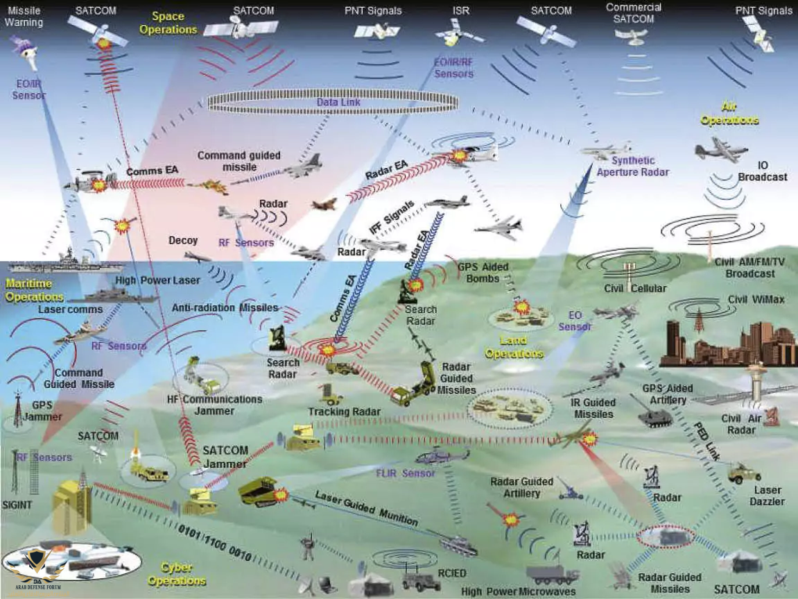

يمكن تطبيق الحرب الإلكترونية من الجو والبحر والبر والفضاء بواسطة أنظمة مأهولة وغير مأهولة
ويمكن أن تستهدف الاتصالات أو الرادار أو الخدمات الأخرى

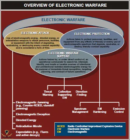

اقسام الحرب الإلكترونية
تشمل EW ثلاثة (3) أقسام فرعية رئيسية:
1- الهجوم الإلكتروني (EA): Electronic Attack
يتضمن استخدام الطاقة الكهرومغناطيسية أو الطاقة الموجهة أو الأسلحة المضادة للإشعاع لمهاجمة الأفراد أو المنشآت أو المعدات
بقصد إضعاف أو تحييد أو تدمير القدرة القتالية للعدو.
2- الحماية الإلكترونية (EP): Electronic Protection
تتضمن الإجراءات المتخذة لحماية الأفراد والمنشآت والمعدات من أي آثار لاستخدام الطيف الكهرومغناطيسي من قبل الأصدقاء أو العدو
والتي تؤدي إلى إضعاف أو تحييد أو تدمير القدرة القتالية الصديقة.
3- دعم الحرب الإلكترونية (ES): Electronic Warfare Support

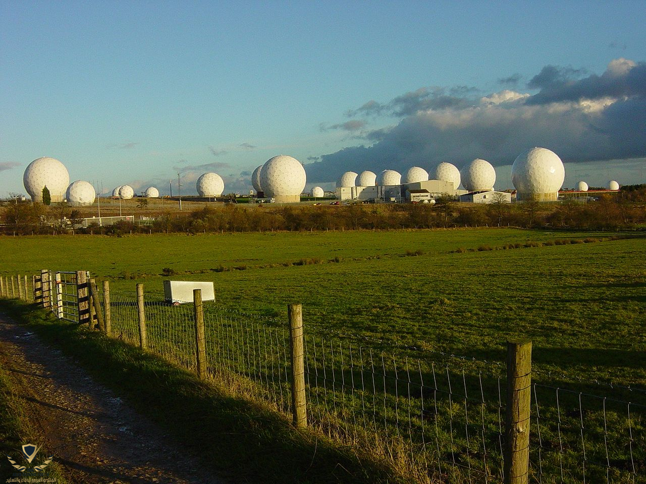

يتضمن البحث عن مصادر الطاقة الكهرومغناطيسية المشعة المتعمدة وغير المتعمدة واعتراضها وتحديد موقعها
أو تحديد مكانها لغرض التعرف الفوري على التهديدات والاستهداف
والتخطيط وتنفيذ العمليات المستقبلية
الحرب الإلكترونية في عمليات المعلومات
تساهم الحرب الإلكترونية في نجاح عمليات المعلومات من خلال استخدام تكتيكات وتقنيات هجومية ودفاعية بتوليفات متنوعة
لتشكيل استخدام العدو للطيف الكهرومغناطيسي وتعطيله واستغلاله، مع الحفاظ على حرية عمل القوات الصديقة في هذا الطيف.
ويؤدي التوسع في الاعتماد على الطيف الكهرومغناطيسي
إلى زيادة إمكانات الحرب الإلكترونية في عمليات المعلومات
فضلاً عن التحديات التي تواجهها.
وتستخدم جميع القدرات الأساسية والداعمة والمتعلقة بعمليات المعلومات بشكل مباشر الحرب الإلكترونية.

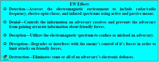

1- التدابير المضادة الكهروضوئية بالأشعة تحت الحمراء والترددات الراديوية
2- التوافق الكهرومغناطيسي والخداع
3- التصلب الكهرومغناطيسي، والتداخل، والاختراق، والتشويش
4- التمويه الإلكتروني، والتحريض، والاستطلاع، وجمع المعلومات الاستخباراتية
5- الأمن الإلكتروني
6- إعادة برمجة الحرب الإلكترونية
7- التحكم في الانبعاثات
8- إدارة الطيف
