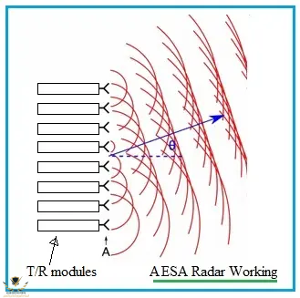

رادار AESA
أيسا هي إختصار لكلمة Active Electronically Scanned Array صفيف مسح إلكتروني نشط
مصفوفة المسح الإلكتروني النشط ( AESA ) هي نوع من هوائيات المصفوفة الطورية
وهي مصفوفة هوائيات يتم التحكم فيها بواسطة الكمبيوتر
حيث يمكن توجيه شعاع الموجات الراديوية إلكترونيًا ليشير في اتجاهات مختلفة دون تحريك الهوائي.
كيف يعمل رادار AESA
يستخدم رادار AESA هوائيًا مصفوفيًا يتم التحكم فيه إلكترونيًا، حيث يمكن توجيه حزمة الموجات الراديوية إلكترونيًا
وتوجيهها في اتجاهات مختلفة دون تحريك الهوائي فعليًا.
ويُعتبر هذا الرادار نسخةً أكثر تطورًا من رادار PESA.
الميزات الرئيسية لرادار AESA:
وحدات إرسال/استقبال متعددة: يستخدم هذا النظام وحدات إرسال/استقبال متعددة.
واجهة هوائي المصفوفة: يتم توصيل هذه الوحدات بعناصر هوائي متعددة لتشكيل هوائي مصفوفة.
حزم وترددات متعددة: يمكن لرادار AESA توليد حزم متعددة بترددات راديوية مختلفة في وقت واحد.
مقاومة التشويش: بفضل قدرته على توليد ترددات متعددة على نطاق واسع، فمن غير المرجح أن يتعرض للتشويش.
معدل مسح سريع وتتبع متعدد الأهداف
يتميز رادار AESA
بمعدلات مسح سريعة ويمكنه تتبع أهداف متعددة أو التعامل مع مهام متعددة في وقت واحد
و تمتاز هذه الرادارت بوجود مئات أو الاف الموديولات و يحتوي كل موديول علي جهاز إرسال و إستقبال بتردد مختلف
مما يمكن الرادار من كشف مساحات أوسع أمامه و تتبع أسرع للأهداف و خاصة الأهداف السريعة
(عكس الرادارات الميكانيكية القديمة) التي تعتمد على هوائي مادي يدور ميكانيكياً لمسح السماء
حيث يرسل نبضات موجات راديوية ويستقبل الصدى لتحديد موقع الأهداف.
رادار AESA يتعامل مع الأهداف الجوية و الأرضية و البحرية بوقت واحد
كما يمتاز بصعوبة كشفه بواسطة أجهزة الRWR
و عادة تولد رادارات الأيسا طاقة قوية تمكنها من التشويش علي الرادارات الأخري
يستخدم نظام AESA هوائيًا مصفوفيًا يتم التحكم فيه إلكترونيًا
حيث يمكن توجيه حزمة الموجات الراديوية إلكترونيًا لتوجيهها في اتجاهات مختلفة دون تحريك الهوائي.
ويُعتبر هذا النظام نسخة متطورة من رادار PESA.
تستخدم AESA العديد من وحدات الإرسال/الاستقبال (TRx) الفردية والصغيرة.
فيما يلي خصائص رادار AESA:
• كما هو موضح في الشكل
يستخدم الرادار وحدات إرسال/استقبال متعددة.
• تتصل وحدات الإرسال/الاستقبال المتعددة بعناصر هوائية متعددة تُعرف باسم هوائيات المصفوفة.
• يُصدر رادار AESA حزمًا متعددة بترددات راديوية مختلفة في آنٍ واحد.
• بفضل قدرته على توليد ترددات متعددة على نطاق واسع، تقل احتمالية تشويشه بواسطة أجهزة التشويش اللاسلكي المعادية.
• يتميز الرادار بسرعة مسح عالية، ويمكنه تتبع أهداف متعددة أو تنفيذ مهام متعددة.

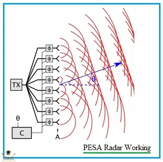

رادار PESA
PESA (Passive Electronically Scanned Array) صفيف مسح إلكتروني سلبي
رادار بيسا يعمل يستخدم رادار PESA مصدر ترددات لاسلكية مشتركًا
حيث يتم تعديل الإشارة باستخدام وحدات تحويل الطور التي يتم التحكم فيها رقميًا
الميزات الرئيسية
جهاز إرسال/استقبال واحد:
كما هو موضح في الصورة أعلاه، فإنه يستخدم وحدة إرسال/استقبال واحدة
التوجيه الإلكتروني للشعاع:
يقوم رادار PESA بتوليد شعاع من الموجات الراديوية التي يمكن توجيهها إلكترونيًا في اتجاهات مختلفة
نقطة اتصال واحدة:
يتم توصيل عناصر الهوائي بجهاز إرسال/استقبال واحد.
نقطة ضعف التشويش:
نظرًا لاستخدامه ترددًا واحدًا، فإنه أكثر عرضة للتشويش بواسطة أجهزة التشويش اللاسلكي المعادية
معدل مسح أبطأ:
يتميز رادار PESA بمعدل مسح أبطأ وعادة ما يتتبع هدفًا واحدًا فقط أو يتعامل مع مهمة واحدة في كل مرة

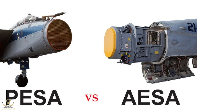

يكمن الاختلاف الأساسي بين هوائي PESA وهوائي AESA في كيفية إدارة عناصر الهوائي
يستخدم هوائي PESA جهاز إرسال/استقبال واحد لجميع العناصر
بينما يستخدم هوائي AESA وحدات إرسال/استقبال منفصلة لكل عنصر.
