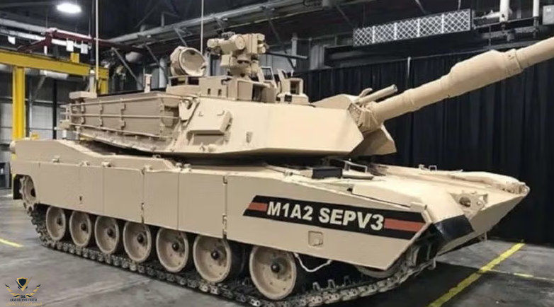

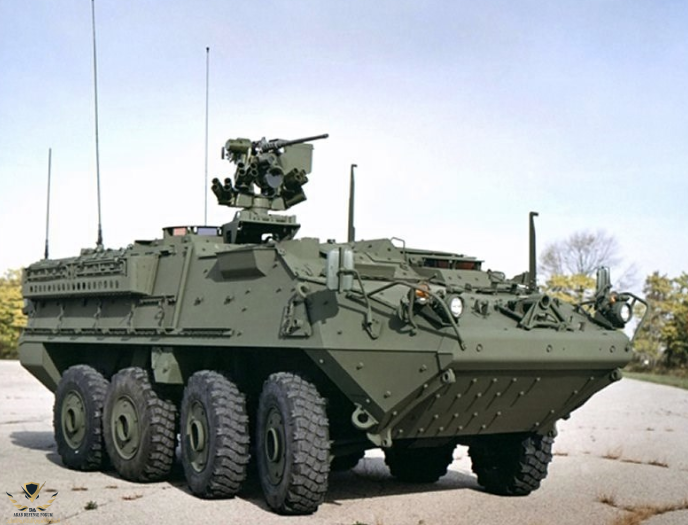

وهو كِت وحداتي Modular Kit من تطوير General Dynamics Land Systems (GDLS) بالتعاون مع AeroVironment (AV)، صُمّم لدمج ذخائر Switchblade 300 & 600 الانتحارية على الدبابة M1A2 Abrams SEPv3 وعربة Stryker بدون تعديل بنيوي في الهيكل أو البرج.

  • Stryker ICV – مخطط/معلن لدمج النظام عليها أيضاً.

  • يستبدل صندوق مخزن اللودر Loader Sponson Box في الأبرامز بوحدة PERCH.
  • يتم التثبيت عبر نقاط التثبيت الأصلية في الدبابة (Bolt-on) دون لحام أو قطع في البرج، لتقليل المخاطر اللوجستية والهندسية.

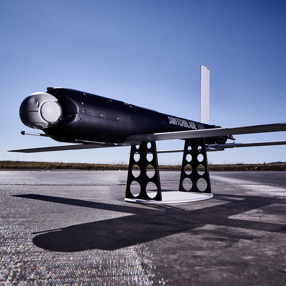

  • كل وحدة PERCH تحمل عادة: 2× Switchblade 300 + 1× Switchblade 600.

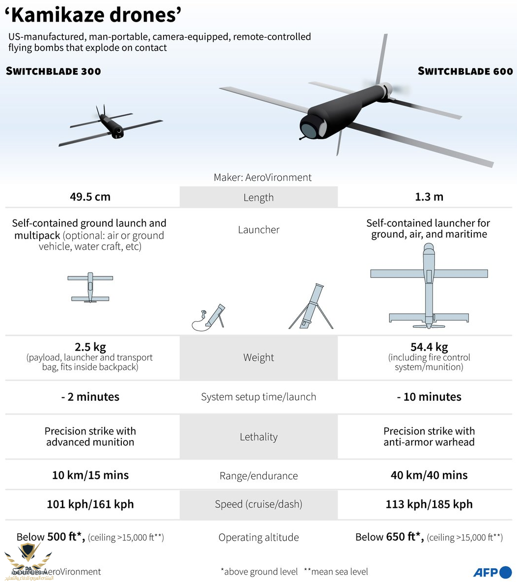

3.2 Switchblade 300 – ذخيرة خفيفة تكتيكية
  • مدى: حتى ~30 كم (Block 20 مع هوائي ممتد).
  • التحليق: 15–20+ دقيقة.
  • الدور:
    • ضد الأفراد والمركبات الخفيفة (شحنة تشظية + EFP).
3.3 Switchblade 600 – ضد الأهداف المدرعة
  • مدى: أكثر من 40 كم (والنسخة Block 2 وصلت إلى 100+ كم رابط تحكم).
  • التحليق: 40+ دقيقة.
  • الدور:
    • تدمير الدبابات والأهداف المحصنة (رأس حربي مشتق من Javelin).

الذخائر المدعومةSwitchblade 300 & Switchblade 600
سعة كل Module2× SB300 + 1× SB600
المنصات الحاليةM1A2 Abrams SEPv3, Stryker ICV
أسلوب التركيبBolt-on – يستبدل صندوق اللودر، بدون لحام أو قص في البرج
الوظائف الرئيسيةاستطلاع خلف الأفق + ضربات دقيقة BLOS بوجود مشغّل Man-in-the-loop
حالة البرنامجعُرض في AUSA وجرى اختباره في فعالية MARS (Fort Hood) بإطلاق حي من Abrams
