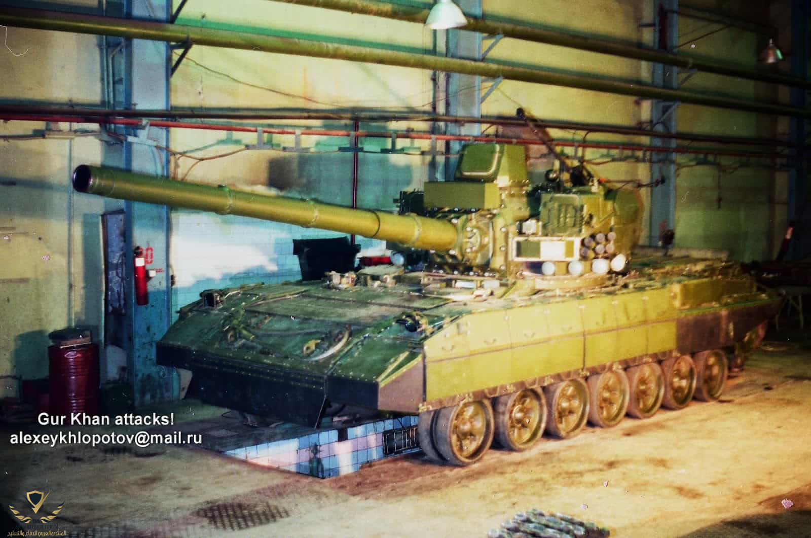

صُممت الـ Object 195 في الأصل لتكون دبابة القتال الرئيسية من الجيل الرابع. وقد تم تطويرها في نيجني تاغيل بواسطة مكتب تصميم أورالفاغونزافود (UKBTM)، المسؤول عن تصميم دبابات أسطورية مثل T-72 و T-90.
بدأ تطوير الدبابة على الأرجح في أواخر الثمانينيات في الاتحاد السوفيتي ضمن برنامج عسكري يسمى “Sovershestvovanie-88” (التحسين-88)، والذي استهدف تحديث أسطول الدبابات السوفيتي بدبابة أقوى تتفوق بشكل كامل على نظيراتها الغربية – مفترس ساحة معركة يتمتع بقوة نارية وحماية غير مسبوقة.

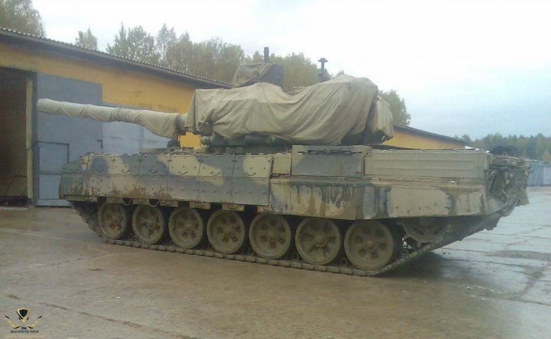

تقدم المشروع بشكل جيد، لكنه توقف بعد انهيار الاتحاد السوفيتي بسبب نقص التمويل، قبل أن يُعاد إحياؤه بعد نحو عقد من الزمن. واستمرت المرحلة الثانية من التطوير بين عامي 2000 و2008 تقريبًا.
الميزة الأهم في Object 195 كانت برجها غير المأهول المزوّد بمدفع 152 ملم 2A83 يعمل بالتلقيم الآلي. وكانت الذخيرة تُخزن في ناقل دوّار (كاروسيل) أسفل البرج، وليس في المؤخرة. كما زُودت الدبابة بمدفع رشاش آلي عيار 30 ملم 2A42 للأهداف الأخف.
تم فصل الطاقم بالكامل عن منظومة السلاح، إذ جرى تقليصه إلى فردين فقط، يجلسان في مقدمة الدبابة داخل كبسولة مدرعة ذات حماية هائلة. هذا التصميم حمى الطاقم من إصابات القذائف ومن انفجار الذخيرة أو احتراق الوقود.
استخدم المشروع محرك ديزل X جديد غير معلن يُعتقد أنه ينتج نحو 1500 حصان. وتشير مصادر أخرى إلى احتمالية استخدام محرك A-85-3 بقوة 1650 حصانًا (أو 2200 حصانًا في النسخة فائقة الشحن). أما التعليق فكان من نوع جديد، ربما يحتوي على مكونات من T-72، لكنه مختلف بشكل عام.
إحدى أهم أهداف التصميم كانت إنتاج دبابة عالية الحماية ولكن ضمن قيود الوزن التي يفرضها الجيش الروسي. ولهذا كان وزن الدبابة يتراوح بين 52 و55 طنًا، وهو وزن خفيف نسبيًا مقارنة بفئتها التسليحية.
وبنسبة قوة إلى وزن تبلغ نحو 27 حصان/طن، يرجّح أن تكون سرعتها وتسارعها ومناوراتها ملفتة، رغم أن هذه الأرقام لا تزال سرية، وما نُشر (مثل سرعة 80 كم/س) مجرد تقديرات عامة.

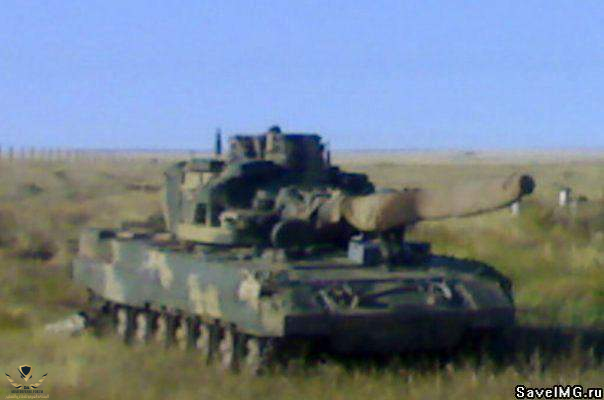

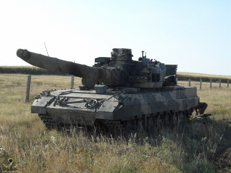

تم تصنيع نموذج واحد فقط، ويُقال إنه اجتاز التجارب الحكومية بين عامي 2008 و2010. لكن بحلول 2010 تم إيقاف المشروع بسبب نقص التمويل. وفي 7 أبريل 2010 أعلن نائب وزير الدفاع فلاديمير بوبوفكين رسميًا إنهاء المشروع، معتبرًا أن مشروعًا عمره أكثر من 20 سنة أصبح قديمًا.
ظهر النموذج أمام الصحفيين في يوليو 2010، وأصدرت أورالفاغونزافود عدة تصريحات غامضة، ولم يظهر أي شيء جديد حتى ظهرت منصة Armata، التي استفادت من تقنيات Object 195 وBlack Eagle.
