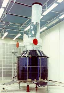

الجيل الاول: 1959 إلى منتصف الستينيات
في هذه الحقبة بدأت الفكرة الاولى لاستخدام الفضاء في كشف الإطلاقات الصاروخية بعد تصاعد سباق التسلح بين امريكا والاتحاد السوفييتي بدأ التركيز على رصد الوهج الحراري الشديد لمحركات الصواريخ الباليستية العابرة للقارات وكانت الاقمار بسيطة جدا وتعتمد على مستشعرات حرارية محدودة الدقة وتعاني من انذارات كاذبة واعطال كثيرة كما لم تكن قادرة على توفير تغطية مستمرة ومع ذلك اثبتت هذه المحاولات ان الفضاء يمكن ان يكون مصدر انذار حقيقي ومبكر واصبحت حجر الاساس لما سيأتي لاحقا
الاقمار المرتبطة بالجيل الاول
Missile Defense Alarm System (MIDAS) - USA

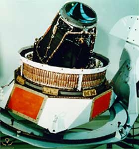

الحساسات الحرارية (Infrared Sensors)
الحساسات الحرارية هي قلب أي قمر صناعي للإنذار المبكر وتستخدم هذه الحساسات الأشعة تحت الحمراء لرصد حرارة الصواريخ عند الإطلاق والفكرة الأساسية تعتمد على أن محركات الصواريخ تنتج حرارة عالية جدًا عند احتراق الوقود، ويمكن التمييز بينها وبين الخلفية الأرضية، وتتكون من نوعين من الحساسات:-
  • Scanning sensor: لمسح مستمر لمساحات واسعة على الأرض.
  • Step-staring sensor: يركز على منطقة محددة بدقة أعلى مما يتيح تحليل الهدف بشكل أعمق.
هذه التقنية تجعل النظام مقاومًا للتخفي الإلكتروني لأن الحرارة المنبعثة لا يمكن إخفاؤها بسهولة.

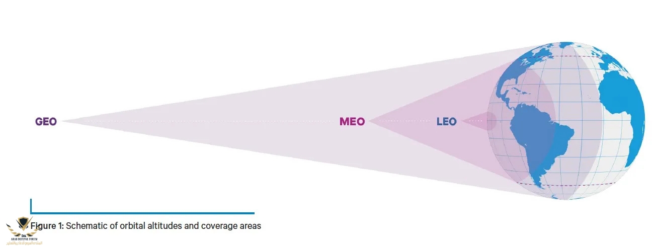

المدارات المتعددة (GEO, HEO, LEO)
لتوفير تغطية عالمية، تعتمد أنظمة الإنذار المبكر على أقمار صناعية في مدارات مختلفة:
  • GEO (Geosynchronous Earth Orbit): أقمار ثابتة فوق نقطة محددة على الأرض وتوفر تغطية مستمرة للتهديدات في نصف الكرة الذي تغطيه. مثال: SBIRS GEO‑1 إلى GEO‑6.
  • HEO (Highly Elliptical Orbit): توفر تغطية للقطبين والمناطق غير المغطاة جيدًا من GEO. مثال: SBIRS HEO payloads.
  • LEO (Low Earth Orbit) - مستقبلية: بعض البرامج المستقبلية ستستخدم LEO لتقليل الزمن المستغرق لاكتشاف الصواريخ وتحسين دقة القياس.

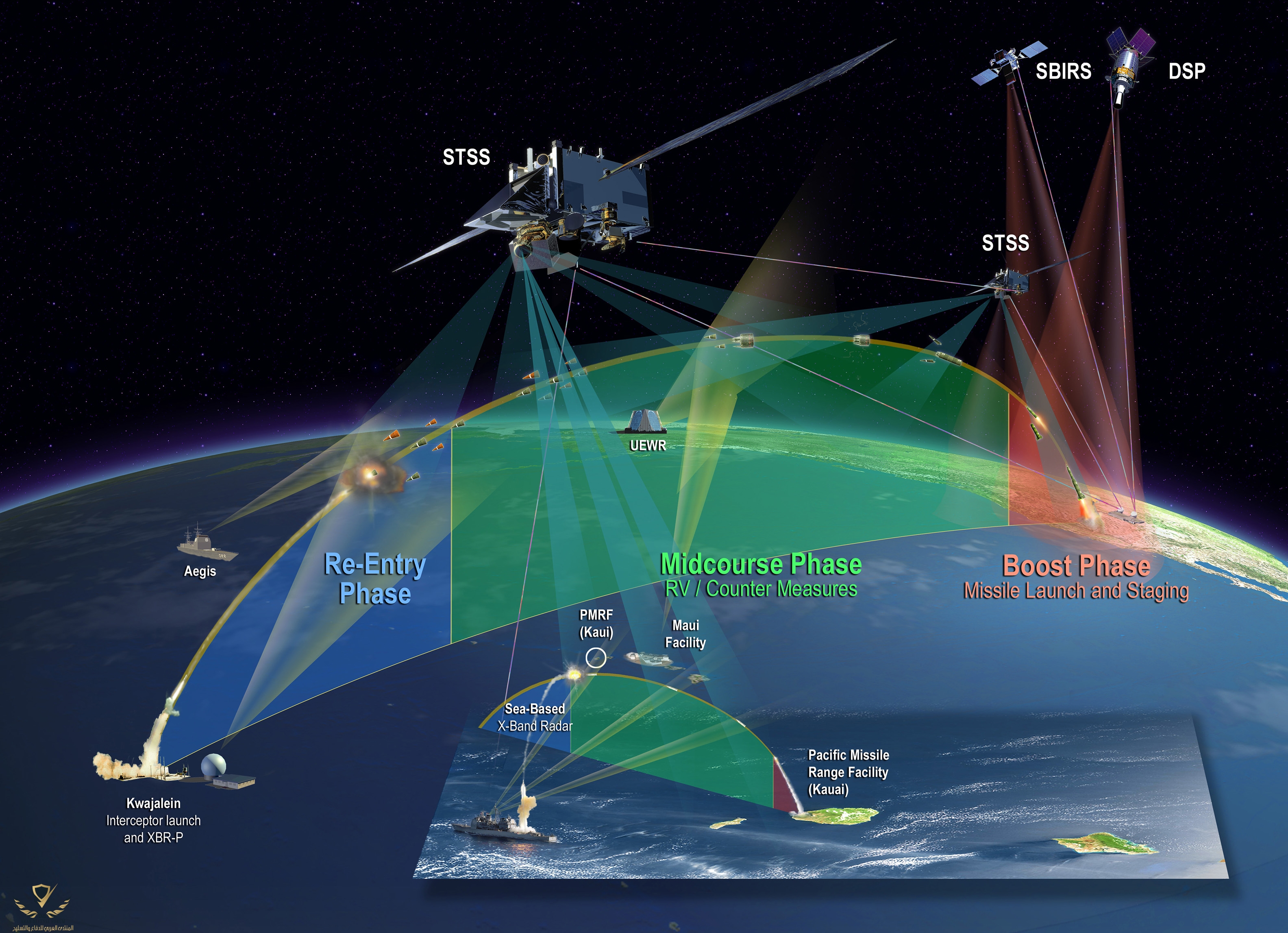

التحديات
تواجه منظومات الانذار المبكر عددا كبيرا من التحديات اهمها قدرة بعض الصواريخ الحديثة على تخفيض بصمتها الحرارية او تغيير مسارها بشكل مفاجئ الامر الذي يصعب على المستشعرات الفضائية تتبعها بدقة كما ان الاسلحة الفرط صوتية تمثل تحديا كبيرا لان زمن التحذير يصبح اقصر بكثير وحرارتها اقل كثافة مما يتطلب مستشعرات اكثر حساسية ومعالجة بيانات اسرع
ومن التحديات ايضا تزايد التهديدات المضادة للفضاء مثل الصواريخ المضادة للاقمار الصناعية والاسلحة الكهرومغناطيسية التي يمكن ان تعطل الاقمار او تخرجها من الخدمة اضافة الى خطر الحطام الفضائي الذي يزداد سنة بعد سنة ويصبح اكثر خطورة على الاقمار العاملة في المدارات الحساسة كما تواجه الدول تحديا في التكلفة العالية للتصنيع والاطلاق والتشغيل وصعوبة ضمان امن البيانات التي تجمعها الاقمار نظرا لكثرة الاطراف المهددة والقدرة على التشويش
خطط المستقبل
تتجه الخطط المستقبلية لمنظومات الانذار المبكر نحو بناء شبكات فضائية واسعة تعتمد على اعداد كبيرة من الاقمار الصغيرة والمتوسطة بدلا من عدد محدود من الاقمار الضخمة مما يوفر تغطية مستمرة وزمن تحديث اسرع ويقلل من مخاطر استهدافها كما يجري التركيز على دمج الذكاء الاصطناعي لمعالجة البيانات في المدار بشكل فوري وتقديم تصور ادق لمسار الصاروخ ومصدره ويجري ايضا العمل على اقمار قادرة على رصد المحركات الباليستية والمحركات الفرط صوتية التي تنتج حرارة اقصر زمنا واخف شدة من الصواريخ التقليدية وتعمل بعض الدول على بناء منظومات مشتركة تربط الانذار الفضائي مع شبكات الدفاع الجوي والصاروخي بحيث تتحول كل طبقة الى مستشعر مكمل للطبقات الاخرى الامر الذي يزيد من سرعة القرار ودقته ويقلل احتمال الخطأ او التأخير
كما تتجه القوى الكبرى نحو استخدام اقمار في مدارات منخفضة جدا ضمن مجموعات متصلة لتعزيز الرصد السريع للاهداف التكتيكية القصيرة المدى وهو توجه جديد لم يكن مطروحا من قبل اضافة الى زيادة قدرات الحماية الذاتية للاقمار مثل مقاومة التشويش والحماية من الهجمات السيبرانية والتدابير المضادة ضد الاسلحة المضادة للاقمار الصناعية التي تمثل تهديدا متصاعد

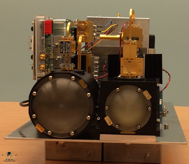

رادار موجات مليمترية عالي التردد للمركبات المستقلة
تقنية متقدمة تقوم على تطوير رادار مدمج يعمل في نطاق 220 جيجاهرتز، يتميّز بكفاءة عالية في استهلاك الطاقة، ودقة فائقة في اكتشاف الأهداف وتحديد المسافات. يتكوّن الرادار من مرحلتين رئيسيتين: مرحلة الترددات الميكروية ومرحلة الترددات المليمترية، ويستخدم هوائيات عالية الكسب وعدسات غاوسية لتحقيق أداء استشعار فائق. يساعد هذا النظام على توفير معلومات دقيقة حول المسافة، حجم الجسم، وسرعة الاقتراب، مما يجعله مثاليًا للتطبيقات الذكية في المركبات ذاتية القيادة، الروبوتات المتحركة، والأنظمة العسكرية والمدنية التي تتطلب أداءً موثوقًا في ظروف بيئية صعبة.
الخصائص التقنية
  • يعمل في نطاق تردد 220 جيجاهرتز
  • تصميم مدمج عالي الأداء وموفر للطاقة
  • دقة عالية في اكتشاف الأهداف وتحديد موقعها
  • استخدام هوائيات عالية الكسب وعدسات غاوسية
  • قدرة على العمل بكفاءة في البيئات المعقدة وظروف الطقس القاسية
  • قياس دقيق للمسافة، الحجم، وسرعة الاقتراب
القيمة المضافة
  • تحسين سلامة أنظمة القيادة الذاتية وتقليل احتمالية الاصطدام
  • أداء موثوق في الظروف البيئية القاسية (مثل الغبار أو المطر)
  • عمر تشغيل أطول مع استهلاك منخفض للطاقة
  • سهولة الدمج في المركبات والمنصات المتحركة والروبوتات
  • يوفر دقة استشعار فائقة لتحديد الأهداف والمسافات بدقة عالية
  • يحقق قدرة فائقة على التوجيه والتركيز لتحديد الأجسام بوضوح
  • قابلية استخدام في التطبيقات الحساسة
التطبيقات
  • المركبات ذاتية القيادة
  • الروبوتات الذكية والمنصات المتحركة
  • الطائرات بدون طيار
  • الأنظمة العسكرية وأنظمة مراقبة واكتشاف الأهداف
  • أنظمة تجنب العوائق وتخطيط المسارات
  • تطبيقات الرؤية الحاسوبية والاستشعار المتقدم
  • الأنظمة الأمنية والمراقبة في البيئات المعقدة
  • الملاحة في ظروف الطقس القاسية
  • أجهزة محمولة لرصد الحركة والمسافات لحظيًا

هذا مختلف يا بو قطبي
الاقمار الصناعي للانذار المبكر تستخدم الاشعه تحت الحمراء لإستشعار الحرارة
بينما الذي ذكرت هو رادار مثل الرادارات التقليديه لكن بموجات عالية التردد
ميزتها انها دقيقه للغاية و ترصد اجسام صغيره للغايه
لكن سلبيتها أن مدى ضعيف على الاكثر بين ٣٠٠ الى ٦٠٠ متر على الاكثر
ممكن استخدامها مثلا على المركبات كرادار حماية نشطه
بحيث تكتشف الاهداف المعاديه و تفعل المضادات مثل التروفي
ممكن استخدامها كنظام توجيه نهائي للصواريخ للإطباق الدقيق سواء الدفاعي او الهجومي
ممكن ايضا استخدامه للدرونات المروحيه مثلا للهبوط بمكان بدقه عاليه
على فكره هذا نوع متقدم للغايه
وما زال يعمل عليه ابحاث بامريكا و بعض الدول
