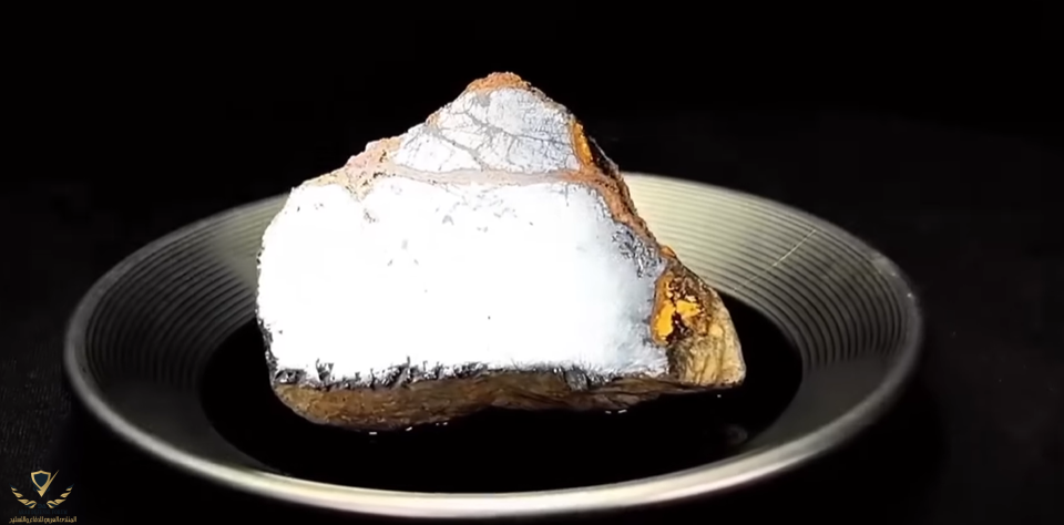

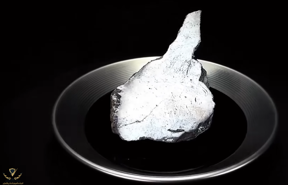

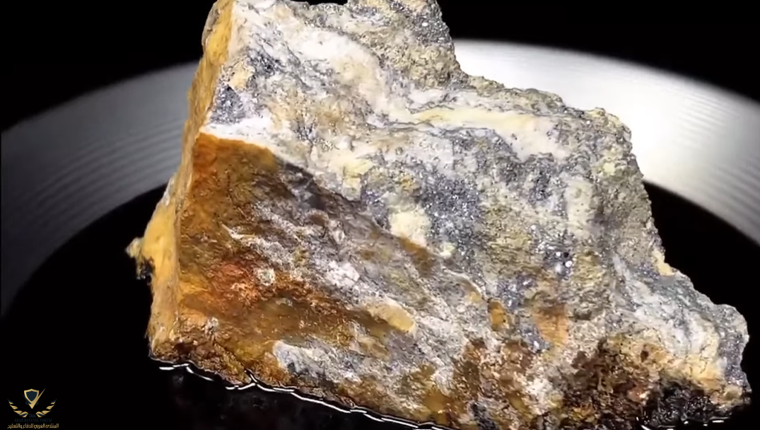

اولاً تحديد الصخرة الحاملة للذهب
فالذهب لا يقتصر فقط على سطح الصخرة بل يغوص داخلاً في اعماقها ، حيث تشمل اكثر انواع الصخور الحاملة للذهب عروق الكوارتز وبالتحديد الكوارتز الابيض ذو البقع المعدنية المرئية
والصخور الملطخة بالحديد وخصوصاً الصخور ذات اللون الصدى ذات التمعدن الكثيف
والتكوينات الغنية بالكبريتيد مثل الاحجار الداكنة التي تتلألأ بشكل خفيف في ضوء الشمس
وفي كثير من الاحيان لا يرى الذهب الا بالمجهر وغير مرئي للعيان
نصيحة ميدانية : استخدم المغناطيس حيث تحتوي الصخور الحاملة للذهب على معادن مغناطيسية مع الذهب مثل المغنيتيت قد يشير استجابة مغناطيسية الى وجود ذهب داخل الصخرة

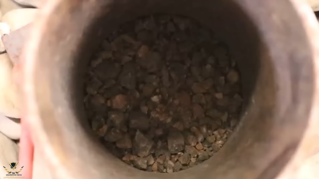

الخطوة الثانية تفتيت الصخرة
تٌفتت الصخرة الى احجار ثم يوضع الحجر داخل وعاء او هاون فولاذي او معدني ثم الضرب بمطرقة ثقيلة
ثم بتفتيت الحجر الى قطع صغيرة بحجم الحصى او الى مسحوق ان امكن فكلما تم سحق الحجر كلما زادت فرصة الاستفادة من كل جزيئات الذهب الموجود داخله
الخطوة الثالثة تحميص الصخور المسحوقة
والسبب ان الذهب غالباً ما يرتبط بالمعادن الكبريتية مثل الارسينوبيريت حيث تَحبس هاته المعادن الذهب داخلها لكن التحميص يكسر الرابط فعند التعرض لدرجة حرارة مرتفعة يحترق الكبريت ويصبح المسحوق داكن ويتحرر الذهب ويصبح اسهل في الفصل
يجب الحفاظ على الحرارة المرتفعة بين 30-60 دقيقة او حتى تلاحظ اسوداد في لون المسحوق وانخفاض في الرائحة

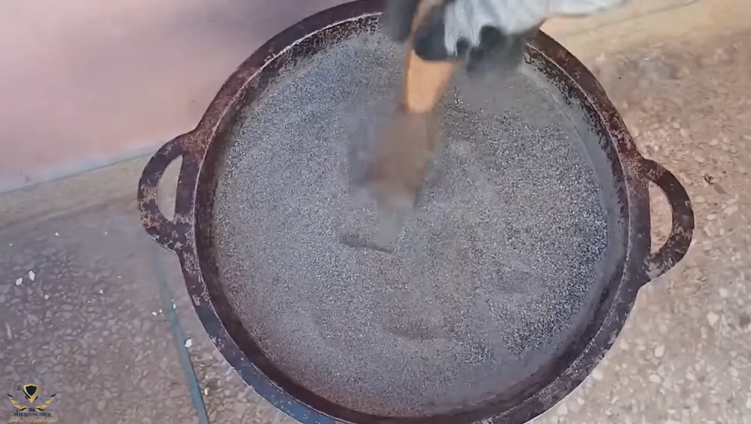

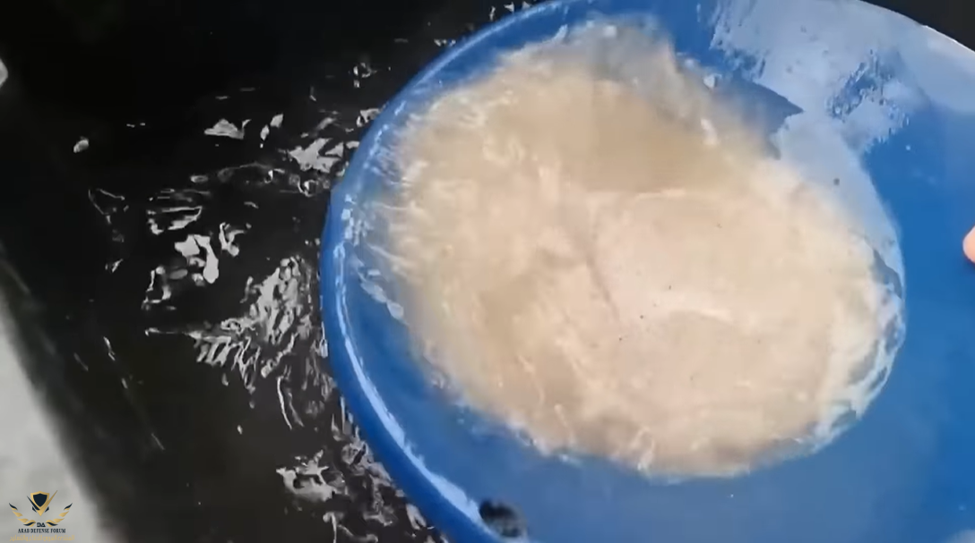

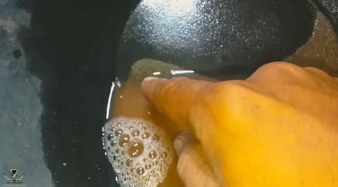

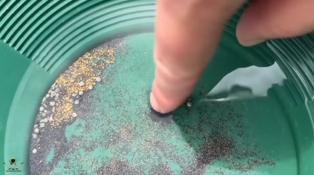

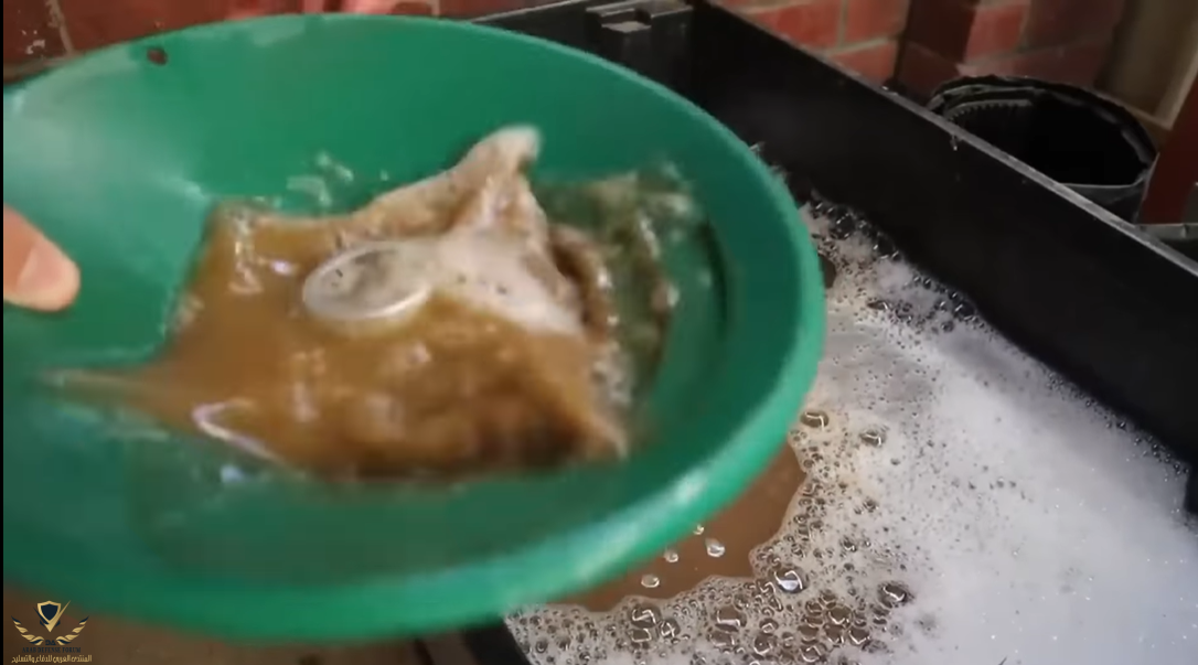

الخطوة الرابعة الغسيل
يستخدم الماء لتحريك الصخور المسحوقة في حركة دائرية برفق ستطفو المواد الخفيفة مثل الرماد والرمال والطمي بينما ستستقر المواد الاثقل مثل الذهب في القاع ، حيث الذهب اثقل ب 19 مرة من الماء واثقل بكثير من الرمال السوداء
مع تكرار العملية وازالة الطبقة العليا من الماء ، عادة للحصول على غرام من الذهب يكرر الغسل عشرة مرات واكثر

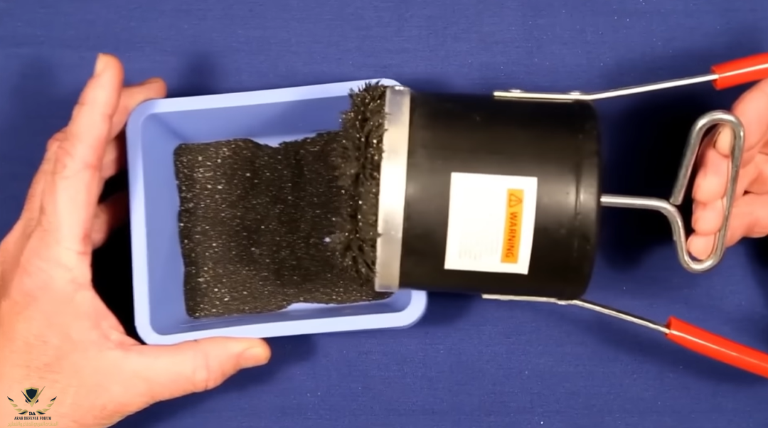

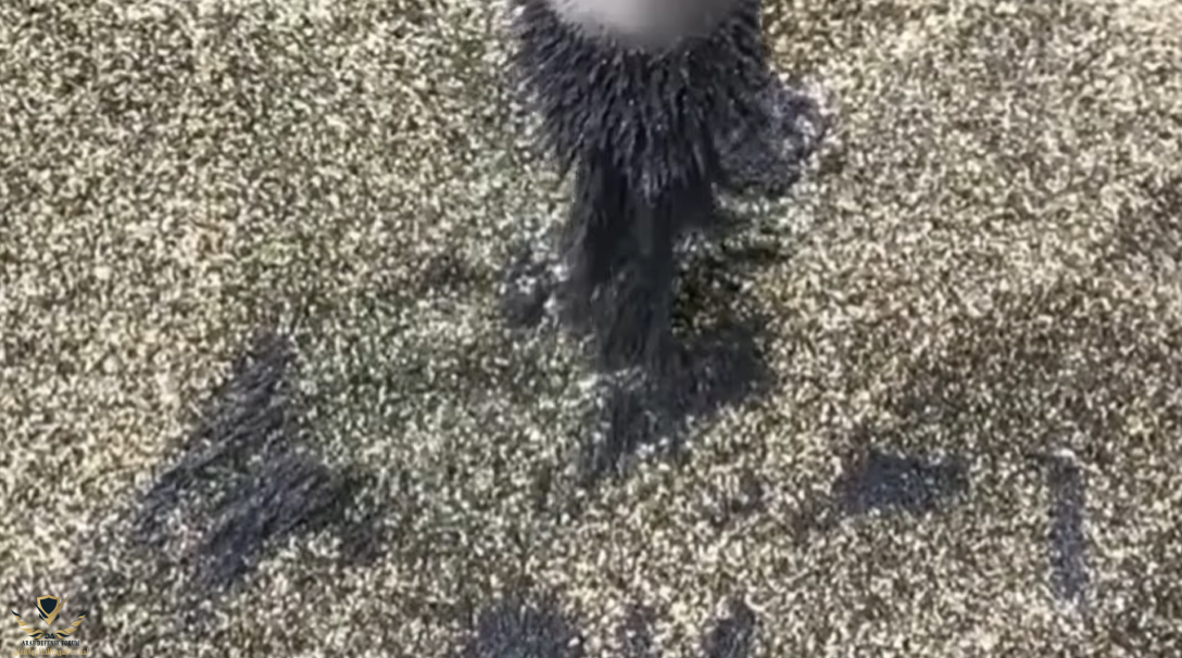

الخطوة الخامسة الفصل المغناطيسي
للتخلص من المعادن الاخرى مثل المغناتيت او الهيماتيت فهي تتداخل مع عملية التكرير بالغسل ، حيث يستخدم مغناطيس قوي ملفوف بكيس بلاستيكي
تعمل هاته العملية على زيادة نقاء الذهب

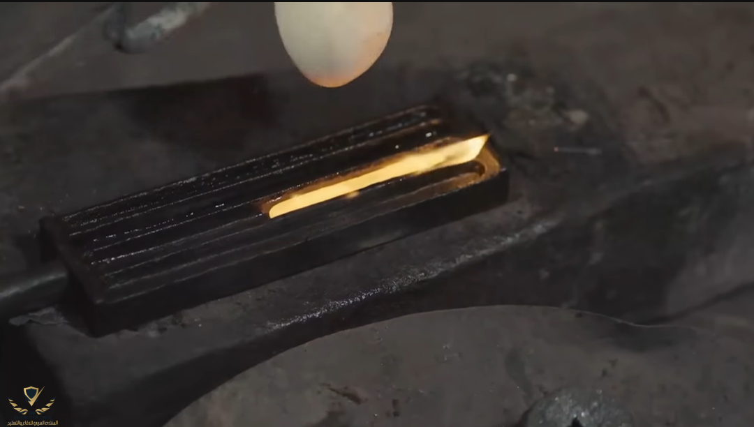

الخطوة السادسة

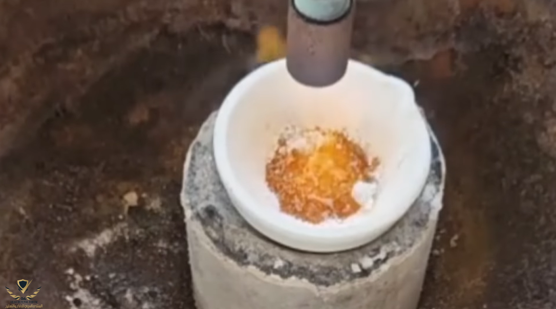

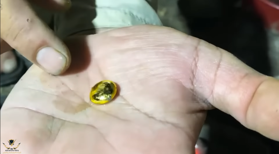

يؤخذ ما تبقى بعد الفصل ويدفع الى الفرن في بوتقة معدنية سميكة في درجة حرارة تتجاوز ال 1000 درجة مئوية ، سبب هاته العمليات ان هناك بقية معادن تلتصق في الذهب مثل العلقات والحرارة الشديدة تجبرها على الانفصال عن الذهب مثل السيليكات حيث ترتفع الى فوق بشكل خبث وتستقر العناصر الاثقل ومنها الذهب في اسفل البوتقة
يتم سكب المحتويات المتوهجة وهي سائلة في قالب فيخرج لك ذهب
ولكنه ليس ذهب خالص وهذا ما يسميه عمال المناجم قضيب الذهب والفضة

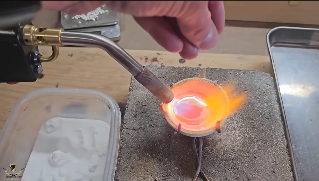

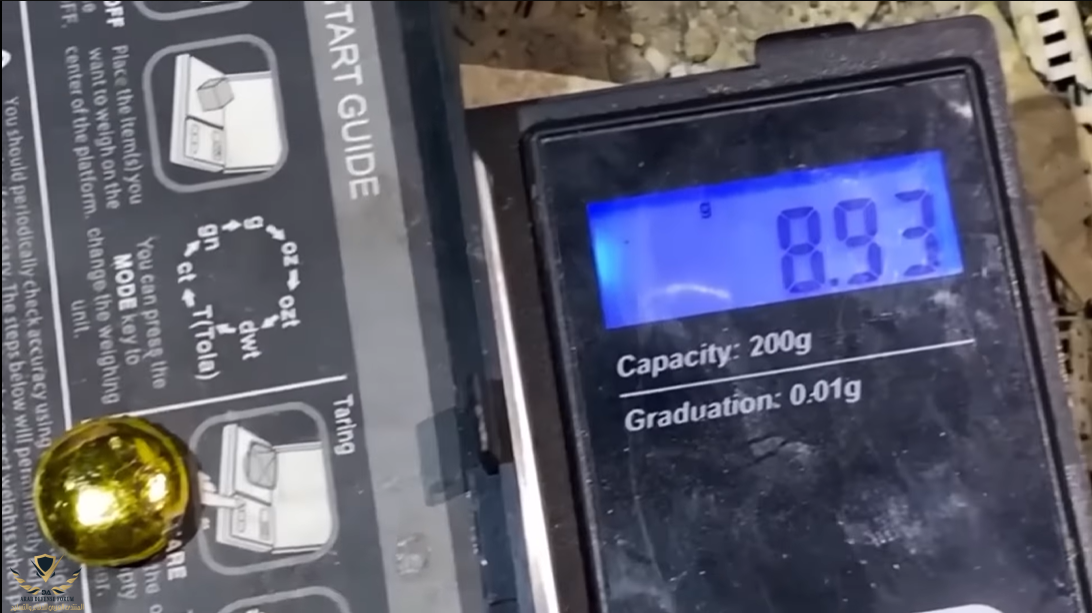

ثم تأتي الخطوة السابعة الاخيرة وهي خطوة التحسين او الترقية
يعاد المعدن الى البوتقة ويصهر ويضاف عليه البوراكس او كربونات الصوديوم فهو يساعد على تجميع الشوائب ورفعها الى الاعلى
ويخرج لك بعد هاته العملية ذهب خالص

كنوز اكثر شي بمصر الذهب في السودان 3 اشكال
1 قطع متفاوت الاحجام اشكالها صخريه مثل هذي
2 عروق المر والكوارتز ونسبه الاكبر والاكثر انتاجيه
3 الذهب البدره والانتاج الوفير
